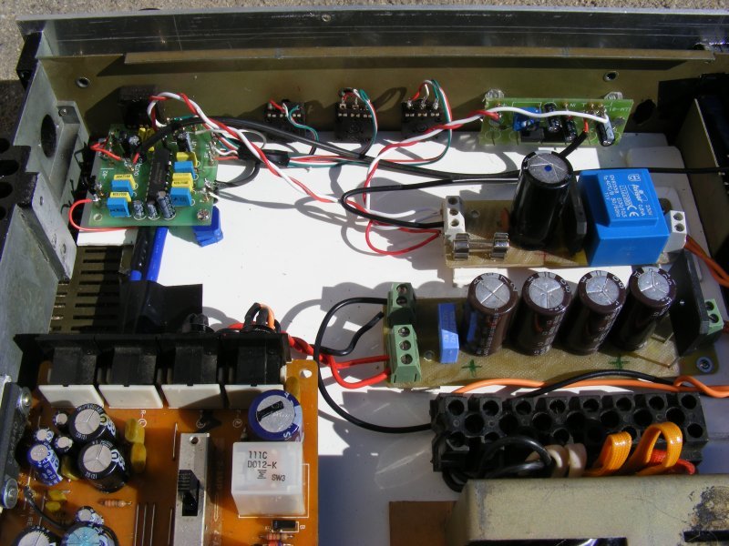

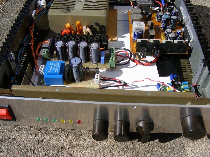

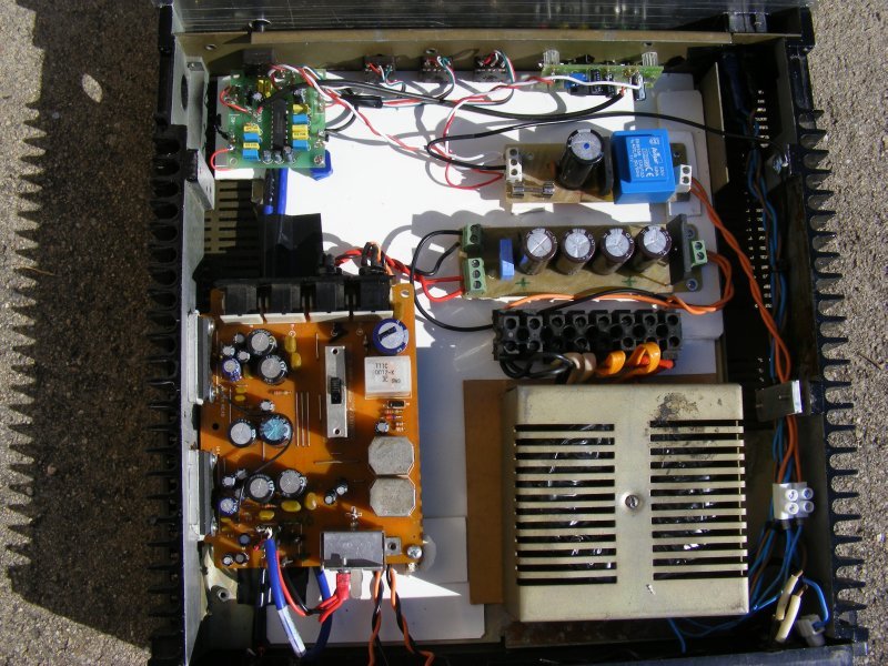

(#) 1269 válasza szamóca hozzászólására (») Okt 9, 2010 /
Szia! 3 napig az erősítővel kinlódtam, azért nem jelentkeztem.
Kiderült a brumm oka: sajna a lehető legdrágább alkatrész a toroid trafó.
Van itthaon egy pár db nyák trafóm az előerősítőt egy kis, 11V, 0,8 VA-ről járatom, így legalább az nem brummos.
Próbáltam a toroid szekunderét áttekerni, de semmi változás (1 napom ment el vele).
A végfok sem hozta azt amit elvártam tőle nagyon kicsi a 2x19 vagy 4x7 W-os
Volna egy pár kérdésem is:
-a toroid vasmagjáról van egy kivezetés azt hova kössem?
-így lett két dióda hidam a puffer után össze kell kötni a negatív kivezetéseket (én összekötöttem és innen megy a fém vázra)
Teszek fel képeket nemsokára a kész műről, hátha látsz rajta hibákat.
Üdv:
Ottó
(#) Bassmester válasza 1269 hozzászólására (») Okt 9, 2010 /
Szerintem nem a toroid trafód a ludas, hanem sokkal valószínűbb, hogy a tápegység volt rosszul kialakítva. Ott valami nem oké. Ha a vasról kijön egy vezeték, azt kösd a csillagpontba, illetve a védőnullára.
Milyen volt a toroid tekercselése, hogy nekiálltál áttekerni? És mit változtattál rajta? Megmérted a trafód üresjárati áram felvételét? Nem zúg amikor bekapcsolod? Ha túl van gerjesztve, attól is lehet brummos.
(#) 1269 válasza Bassmester hozzászólására (») Okt 9, 2010 /
A toroid szekundere gyárilag 2x33 v -os volt.
Én már letekertem beleőle kb. 4-5 éve, hogy 2x12-v legyen.
A szekunder egymásra volt tekerve gyárilag, most egyszerre tekertem a 2 szálat, csapolásokat tettem bele 9, 12, 17 voltra. Bekapcsoláskor van egy kis hangja, egy halk brrr, de ez azzonnal megszűnik, teljes kussban van a toroid. (új korában is megvolt a bekapcsoláskori Brrr)
Honnan tudom, hogy túl van gerjesztve?
Pár kép az erősítőről:
(#) 1269 válasza 1269 hozzászólására (») Okt 9, 2010 /
Nem kinevetni! Ez az első erősítőm!
(#) ABU válasza 1269 hozzászólására (») Okt 9, 2010 /
Jó ez, ahhoz képest, hogy első, talán még a vezetékezésen lehetne finomítani

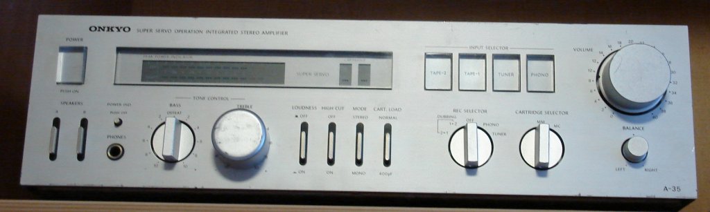

(#) bankimajki hozzászólása Okt 9, 2010 /
Na végre nekem is össze van rakva az Onkyo A35-ös erősítőm. Bár még a külsejét javítani kell. Meg a belsejét is, de most ideiglenesen jó így. Íme pár a szerkezetről, ill. a kolis hangtechnikáról. (A tranyófelfogatás még nem az igazi, a kép óta már javítottam rajta. "2db 5 forintossal." Persze ez még javítva lesz, ha kap eredeti végfokot.

(#) bankimajki válasza bankimajki hozzászólására (») Okt 9, 2010 /
És ez még csak az első hónap termése.
