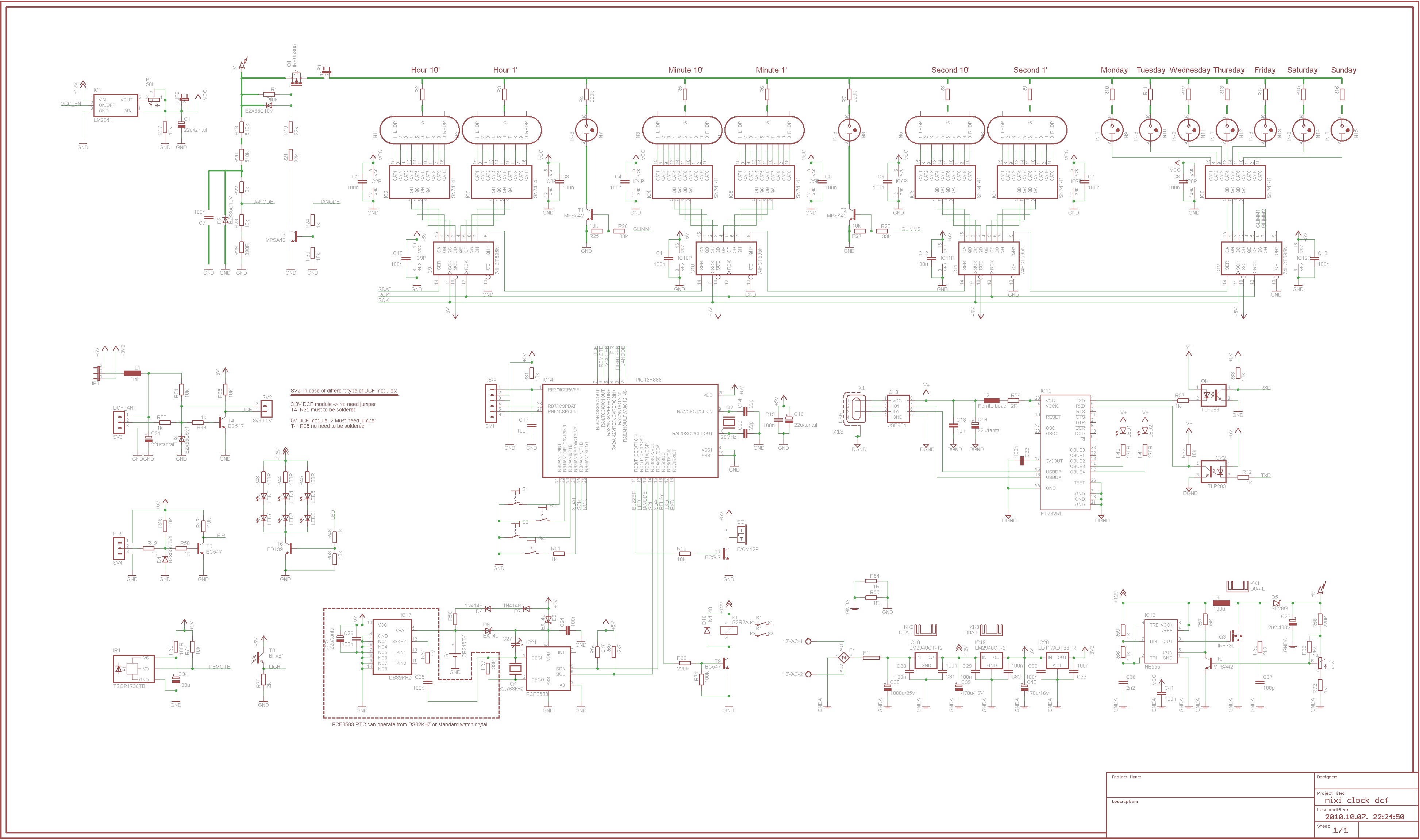

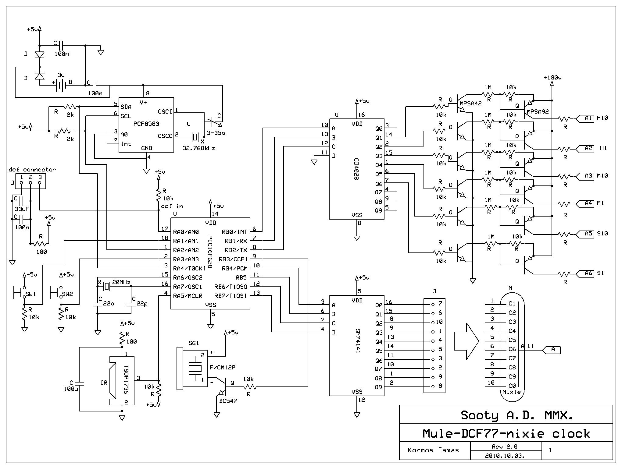

(#) sooty hozzászólása Okt 9, 2010 /
Sziasztok! Elkészült a Mule v2 multiplexelt nixisóra elvi és nyákterve: (minden észrevételt szívesen fogadok)
(#) vicsys válasza sooty hozzászólására (») Okt 9, 2010 /
... és háromféle ember van: aki tud számolni, meg aki nem...
(#) Hp41C válasza sooty hozzászólására (») Okt 10, 2010 /
A középső panelen a DCF csatlakozónál van egy táp - föld zárlat. A táp és a föld a puffer kondenzátor két kivezetésén ágazzon el, az egyenirányitó és a kondenzátor közötti szakazon ne ágazzon le róla vezeték.
A Nixie katódokat vezérlő kimeneteket nem ártana körbevenni egy vékony föld vezetékkel. Hasonlóan az anódokat vezérlő tranzisztokok között is kicsinek tűnik a szigetelés, ami az egymás melleti forrpontok közötti átvezetés után marad.

(#) sooty válasza Hp41C hozzászólására (») Okt 10, 2010 /
Szia! Köszi ! A zárlatos részt javítottam. A katódok közötti földvezetékhez tudnál mutatni egy példát? ( A zsúfoltságból eredő dolgokat, az előd órákból örökölte a kapcsolás egy teljesen új tervnél nagyobb lenne a szabadság, de itt a csatlakozók helye a régi kijelzőspanelek miatt kötve van. Próbálok rajta javítani a tranzisztoroknál úgy, hogy a forrpontok alakját és méretét változtatom. A táp leágaztatást, csak átkötésekkel tudnám most megváltoztatni.) A panel tartalmazza régi 3 gombos és a két gombos ébresztős változathoz is a vezetékelést. Egy jumperrel lehet a 3. gombot aktiválni. Értelemszerűen akkor nincs kimenet a buzzerhez. Janocsival készül a prototipus ezzel az összeállítással, hogy egyből le tudjuk tesztelni, ha kész lesz a szoftvere.
