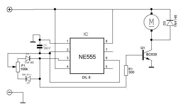

Tesztelgettem a dolgokat,és olvasgattam is kicsit. A tesztekkel a következő eredményekre jutottam: Az 5V-os indítás,és átkapcsolás folyamán a motor felpörgése folyamán még mindig 9A-ra ugrik fel az áram.Ugyan ez a helyzet a kondival késleltetett relével is, és a relé tekercsével sorba kötött motornál is. Igaz csak egy pillanatra,de sajnos felugrik ![]() A Feri által közzétett Áramgenerátor működik. Itthon van egy szétbelezett erősítő és abból kibányásztam egy BDV65A NPN tranzisztort,bár igaz ez csak 12A-os,de ez ingyen volt és a teszt során nem sajnáltam volna ha szétég,de ez nem történt meg. Egy bontott számítógép proci hűtése ventivel emberi hőmérsékleten tartotta a tranzisztort,és a bázisán egy 47k-trimmerrel lehetett szabályozni.Nyilván a BD249C tranzisztor simábban kibírná ezt az igénybevételt. Még semmilyen alkatrészre nem költöttem,mert ezek mind bontva voltak itthon. Az igazat megvallva beleültettétek a fülembe a bogarat a PWM-es hőmérsékletfüggő szabályzással. A PWM nagy előnye lenne az áramgenerátorral szemben,hogy nem melegítené halálra a tranzisztort kis fordulatszámon,és valamivel takarékosabb. Ami ellene szólna,hogy ha már PWM akkor sokan közületek egy PIC-el vezérelné a PWM-et. Most azzal a kérdéssel fárasztanálak titeket,hogy van egy tök egyszerű PWM kapcsolásom ami az alábbi képen látható. Ezen a kapcsoláson nyilván kicserélném a tranzisztort erősebbre. A kapcsolás alapján egy 100k-os trimmer vagy poti szabályozná ugyebár az impulzusokat és ezáltal a fordulatszámot. A kérdésem az lenne,hogy ha ezzel a trimmerrel beállítanám a minimális fordulatszámot,ami kb 25-30 fokos bekapcsolást követően lépne életbe,és ha a trimmerrel párhuzamosan bekötnék egy NTC-Termisztort akkor hosszas hangolás után elképzelhető lenne,hogy PIC vezérlés nélkül is működne nekem a dolog? Ne haragudjatok,hogy ilyen fárasztó vagyok,de ez csak egy elképzelés. Vagy ha a PWM-el nem akkor a termisztor az áramgenerátort is képes lenne szabályozni? Ha nagyon hülye az ötlet kérlek titeket bocsássátok meg nekem,mert nagyon amatőr vagyok. A válaszokat előre is köszi
Az 555-ös kapcsolás szépen működik, már én is kipróbáltam.Apró hátránya hogy a motorból erősen hallható a pulza,alacsony fordulatnál.(persze a kondival lehet rajta szépíteni).NTC-vel az a probléma van,ezért is szokták uPC-vel bonyolítani, hogy hőre ellenállás változása nem lineáris.A platina érzékelő az, de szerintem számodra is felejtős.Egy szó mint száz működhet, csak az ntc-dnek nézd meg az adatlapján hány foknál mennyi az ellenállása.Ezzel próbaképp az ntc helyén, sima ellenállással is tesztelheted,ill.beállíthatod.
A zaj nem számít,és ami érdekelne engem,hogy neked is ugyan ez az elvi kapcsolás?
Esetleg elbír ez az 555-ös egy nagy tranzisztort is? Pl : BD249 vagy BVD65A-t? Közben agyaltam,és rájöttem,hogy nem is párhuzamosan kellene a trimmerrel kötni a termisztort,hanem sorba és inkább kisebb trimmert rakni,hogy a termisztorral együtt adja ki a max 100k-t. Az,hogy nem lineáris annyira nem zavar,mert max 20 fok eltérés lehet a bekapcsolási hőfoktól a legnagyobb kinyerhető hőfokig. Bár ez ventitől is függ. A motorzajra meg van itthon pár bontott kondim esetleg egy 50V 3500µF biztos elég a jel simítására. köszi a gyors választ.
Ugyanaz a kapcsolás, bár én csak potival teszteltem.
A pulza kitöltését 0-100%-ig tudod szabályozni. Sok módosulata van:Bővebben: Link,de mindegyik ugyanazon az elven működik. Háromszögjelet csinál és azt komparálod változtatható értékkel.A frekit meg a kondival tudod változtatni. Helyedben valami kapcsolóüzemre kitalált fet-et tennék rá.Én esetemben pc alaplapból származó volt(0 költségvetés)

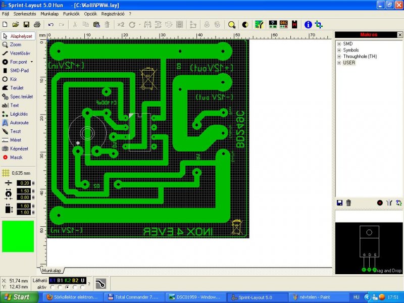

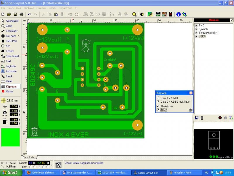

![]() A kapcsoló üzemű FET kicsit szebben rajzolja ki a jelet,mert rövidebb a nyitási ideje mint egy tranyónak? Vagy a nagy frekit jobban bírja mint a tranyó? Vagy most hülyeséget kérdeztem? Igazából részletkérdés,hogy Tranzisztor vagy FET az a lényeg,hogy bírja az Ampert. Terveztem egy nyákot a rajz alapján amit mellékeltem az előző hozzászólásomban. Megtennéd,hogy vetsz rá egy pillantást ha lesz időd? Csak azért,hogy működni fog-e vagy abszolut rövidzárlat-hosszútűz? Köszi a választ
A fet kisebb gate árammal megelégszik, mint bipoláris társai így az 555 jobban elbírja nagy áramnál is(nem kell neki külön meghajtó,kicsi a belső ellenállása....stb)
.lay-t feltennéd .jpg vagy .pcb-be.NI ultiboard nem látja.
Ezt jó,hogy mondtad.Majd szétbontok minden használaton kívüli cuccot,és talán lesz valamiben egy FET aminek pozitív Gate kiosztása van (most fogalmam sincs,hogy az mosfet,vagy J-fet)és kis szerencsével a lábkiosztás is úgy van mint a tranyón,de az a legkevesebb ,hogy kicsit áttervezem a nyákot egy kicsit.
A nyák tervet Print Screen-el mentettem el JPEG-be
Alaplapokban előszeretettel használják eztBővebben: Linkvagy hasonlót.A nyákterv teljesen rendben van de az 5-ös lábra még tennék egy 100nF-ot.Sajnos a BD-knél a bázison is nagyobb áramot kell folyatni, hogy teljesítmény legyen.Termisztorral összehozni már kényesebb feladat.Alanatúr PWM:
Úgy érted az 5-ös lábról húzzak le egy 100nF-os kondit a negatív oldalra?
Végül is semmiből nem tart még 2 forrpontot odabiggyeszteni ![]() Vagy érdemesebb arra tervezni egyet amit te linkeltél? A FET-el nem lesz gond van itthon sok használaton kívüli adatlap és néhány régi táp van amik bontásra vannak ítélve,tehát hallgatok a profikra ![]() A tranzisztor kilőve.Ha meg más a lábkiosztás a FET-en legfeljebb egy picit módosítok a nyákon. Elvileg egyszerű mert a talált FET-en levő számot kiguglizom és hopp,elém tárul az adatlapja. Nagyon köszi a gyors választ.
