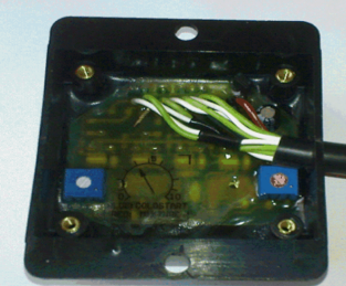

(#) gabass hozzászólása Júl 18, 2010 /
A problem a következő lenne:
Van 1 Hunflex Ethanol átalakító a kocsimban amivel semmi baj nincs, működik rendesen...
De...
Van rajta 2 trimmer poti.....
Namármost az 1iket szeretném kivezetni az utastérbe nevezetesen a keverék szabályzót...
A gond ott kezdődik, hogy a cucc ki van öntve egy barnás kicsit áttetsző gyantafélével...
A kérdés egyértelmű:
Hogy tudnám a potit kivezetni szerintetek anélkűl hogy megrongáljam az áramkört?
mellékelek 1 képet róla...
(#) gabass válasza (Felhasználó 15355) hozzászólására (») Júl 18, 2010 /
Közepes lehet, senem puha senem kemény..
Valami kémiai oldószer esetleg?
Elektromos állításon gondolkodtam én is

mondjuk jobban szeretném ha valahogy kifolyna az gyanta
(#) zoz11 válasza gabass hozzászólására (») Júl 18, 2010 /
Hello
Hőlégfúvó a megoldás, vagy ha az a fajta műgyanta amire gondolok akkor egy sima hajszárító is elég, és máris meglágyul és szépen kiscsavarhúzóval, sérülés mentesen bonthatod ki belőle a panelt
Ja és annyira ne melegítsed, hogy megolvadjon vagy valami, bőve elég ha egy kicsit meglágyul!
Üdv: Zoltán
(#) bgsf hozzászólása Júl 18, 2010 /
Műgyantával van kiöntve. A műgyanták legjobb tulajdonsága hogy a polimerizálódás után semmivel nem lehet a kötést feloldani. Lehet hogy hőre lágyul, de nem enged akkor sem! Sokat dolgoztam és még most is dolgozok műgyantákkal, van amelyik üveg keménységűre szilárdul, van amelyik lágyabb, de egy sem oldható semmivel! A polimerizáció egy végleges
dolog, nem visszafordítható.
(#) gabass válasza bgsf hozzászólására (») Júl 18, 2010 /
hát az gáz....
(#) Collector válasza bgsf hozzászólására (») Aug 3, 2010 /
Az aromás higító és a kromofág sem oldja?
(#) Collector válasza (Felhasználó 15355) hozzászólására (») Aug 3, 2010 /
Én aromás higítóval szoktam műanyagokat feloldani. Gyantát még nem próbáltam, de az észtergyantát szerintem feloldja. Egyébként 100% hogy van olyan oldószer, ami a polimerizálódott gyantát is oldja, régen néztem ebayon, volt több is.

(#) Gé válasza Collector hozzászólására (») Aug 3, 2010 /
A hőre keményedő műgyantákat semmi sem oldja, ugyanis a térhálósodás irreverzibilis folyamat. Legfeljebb a hőre lágyulóak közt van olyan, ami oldható valamiféle oldószerrel. Ja, és az általad említett észtergyanták az előbbi csoportba tartoznak, tehát azokat - térhálósodás után - nem fogod tudni semmivel sem oldani.
