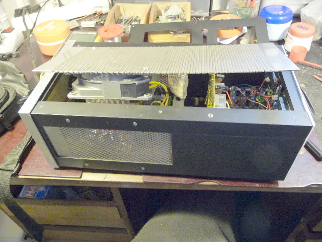

Üdv Mindenkinek.

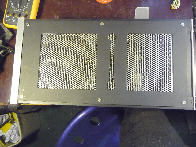

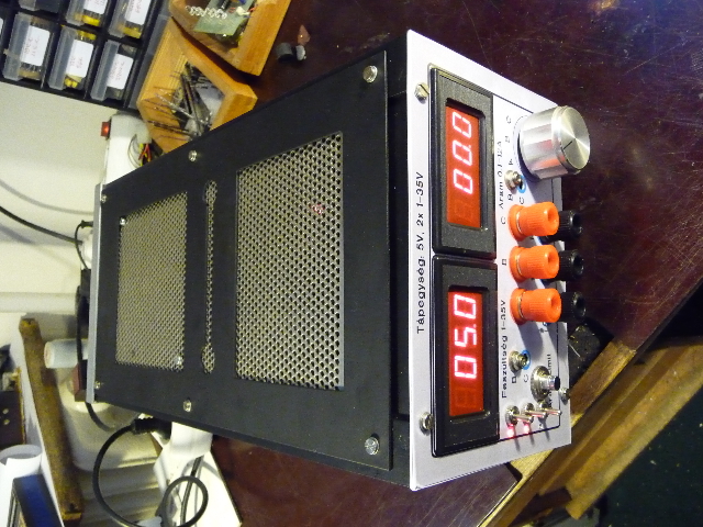

Itt egy átalakított táp. A trafó nem lett áttekerve, 35V mellett 12A tud. Áramgenerátorként is működik 50mA-től 12A ig. Van még benne egy 5V/5A hagyományos táp is. A doboz színterezett, a hűtőrácsok perforált rozsdamentes acélból készültek. Házilag, kézi munkával.

Húúú, ez nagyon jól néz ki ! Megosztanád velünk is a rajzát ? KÖSZÖNJÜK előre is ! Üdv.:sector99
Szép munka!!! Csatlakozom sector99-hez.
Szép munka!
Nagyon tuti. Már-már gyanús Hogyan sikerült kipaszírozni 35V-ot a tápegységből áttekerés nélkül?? Kérlek, hogy ezt oszd meg velünk, mert többen is nagyon kíváncsiak vagyunk!

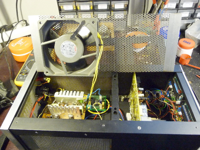

Mindnyájan tudjuk, hogy a trafón az 5V 3 szálból áll. Szétbontottam és sorba kötöttem. A közepe maradt földelt, mert schottky graetc nem kapható. És még a 12V-os tekercsek is sorba kötve. Természetesen a diódák is kicserélve. Az előlap a Front designer-rel terveztem, és öntapadós (matricaként) kinyomtattattam. Meg van a hely a 2. pc tápnak is. Eddig a maximális terhelés amit rá kötöttem, 25V-nál 10A. Az áramlimitet egy nyomógomb megnyomásával kiírja.
És még két kép.

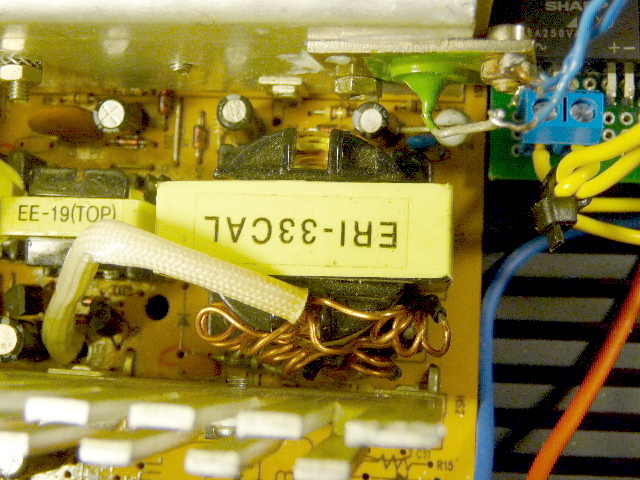

A trafót hogy bontottad szét? Szétfőzted...? Csak mert feltűnik, hogy szépen visszaraktad(?) azt a sárga fóliát is rá.
A másik kérdésem meg az, hogy a tekercseket miért daueroztad úgy be? Van valami jelentősége, vagy csak nem akartad; hogy olyan hosszan ott lógjanak?
A trafót nem bontottam szét. A testelést bontottam szét, és mivel nem voltam biztos a sikerben, és ezeknek a szálaknak nagy része a "lábakhoz" kerül a sorba kötés miatt, ezért nem vágtam el. A végén meg csak simán feltekertem, hogy elférjenek.

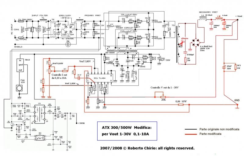

De engem még az is érdekelne, hogy az áram és a feszültség szabályozását hogyan oldottad meg. (azt hiszem egy olasz oldalon csináltak hasonlót de nem tudom hogy hol...)

Igen egy olasz oldalon volt az elve. Itt van.
Igen, erre gondoltam én is. Tehát akkor ez a "gyakorlatban" is működik.
Az áramfigyelő ellenállást miből készítetted, és fizikailag hova van bekötve ?
Kettő darab 0.1 ohm 5W ellenállás párhuzamosan. A panelba forrasztottam be, a GND szigetre. Így az ellenállások másik vége lett a "kimenő" GND.
