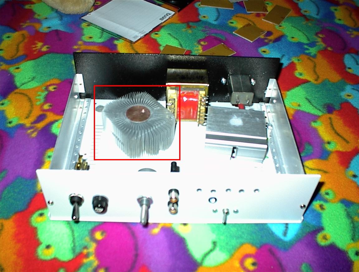

Már csak dobozba kell önteni. De egyszerűen nem merem belerakni :no: !!!Nagyon melegszik... egy erősebb hangerőnél felmelegszik 100 fokig, a kezemet megsüti, már többször elértem a 150fokos hővédelmet. Nemtudom, de nagyobb bordát nem tudok rárakni. Azt se tudom, hogy hosszútávon hány fokosan lehet terhelni. Már gondolkodom rajta, h egy full réz P3-as hűtőbordát+ 5cm-es ventit rányomok, megfúrom azt valahogy. egyszerűen melegecske szegényke !Amit javítottam: standby lábon van egy 10kohmos ellenállás, ami után a földre van kapcsolva egy 470nF-os kondi. A Signal GND lábon van még egy 220µF-os kondenzátor. Az lehet probléma, h teljesen külön kezelem a Tápföldet és a Jelföldet?
Használt számtekboltba vegyél rézmagos P4 procuhűtőt kb 1000HUF lehet...
Az majd lehűti rendesen. Ha jól olvasom akkor a tda8560q-t építetted meg, akkor egyszerű dolgod lesz, és ha tudsz ilyen bordát venni ami a képen van akkor még fúrnod sem kell!!! Két szélére 2 lemezcsavar és közéjük az ic. Próbáld a bordát ventivel együtt megvenni, és hagyd rajta, persze ne feledkezz meg a hővezetőpasztáról sem! Üdv
Jó, szerdára haver hoz nekem egy P4 Intel rézmagos hűtőt, akkor el is árulhatnád, h h csatoljam fela 8560Q-ra :yes:
Pont ugyanolyan elvileg amilyet mutattál!
full réz? hát abba belefúrni.... :no:
alu lenne, akkor ki kell fúrni 2.5mm-essel és M3-as menet bele és kész... :yes: :yes:

Kész lett az erősítő, csak gazdagabb hűtésre van szüksége. a mostani hűtése látható a képen. Eddig nem értem el vele a torzítási szintet, nem tudtam. Vagy megsüketültem, vagy túlmelegedett !Többször elértem a 150 fokot - Hőteszt elintézve !

Hűtőborda gondd még mindig fennt áll. Fúrni kitudom a bordát, de menetet belenyomni nem tudom, eddig nem találtam olyan manust. Összecsavarozni összelehet 2 bordát, de nem stabil Ragasztásról semmit nem tudok, pl most szereztem p1-es bordát, ami jó nagy és fekete, alig tudtam leszedni róla a procot, nah aza aragasztóanyag kéne Azt hozzá kell tennem, h a konstrukció nem engedélyez nagy magasságot, nem a nyák szélén van az IC(próbanyák!)A bordán a lyuknak 15mm magasságban kell lennie! Az anyás megoldást megpróbálom még Vki egyéb ötlet?
Ha kitudod fúrni, használj inkább lemezcsavart!
Hűtőborda rögzítésére a legegyszerűbb megoldás szerintem 2db M3-as csavar anyával, vagy esetleg lehet pop szegecselni is ha van hozzá szerszámod!
Ha nincs megfelelő hűtőbordád akkor könnyedén lehet házilag is csinálni. Én régebben úgy csináltam, hogy vékony alumínium vagy réz lemezből kivágtam egyforma téglalapokat, a két szélét felhajtottam kifúrtam két helyen és egymásba raktam őket úgy, hogy a lemezek közé hővezető pasztát kentem. Szerintem ennél olcsóbb megoldás nincs, és tetszőleges méretű készíthető, kihasználva a rendelkezésre álló helyet. Mivel a régiek már nincsenek meg, összedobtam szemléltetés képen papírból egyett
Jó...Megpróbálkozom vele XD!
Most egyébként 2 bordát csavaroztam össze, hatékony, de még mindig nem elég(ugye zárt dobozban nincs szellőzés, meg a meleg!). Azonbelül még mindig elérem a 150 fokos hővédelmet !Jó kis munka, kösz az ihletet Milyen IC az ottan? |
