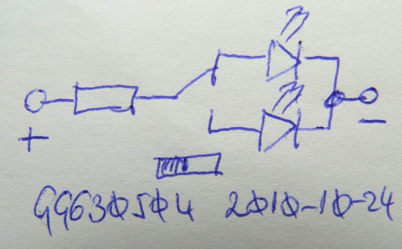

Akkor a takarékos megoldás kell.

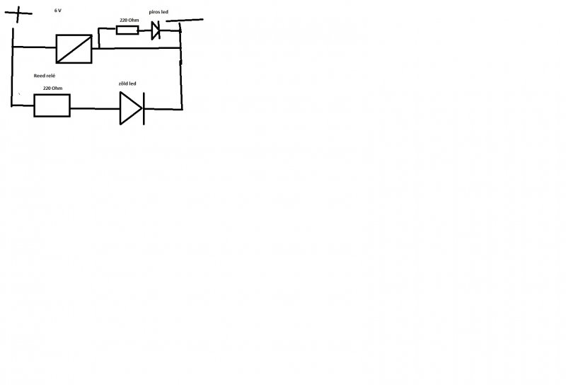

Szerinted ez működik? HA nyitva van az ajtó és a relé is akkor ugye a lenti led világít viszont ha zárva az ajtó és zár a relé akkor rövidre zárja a lentit de bekapcsolja a másik ledet. A te kapcsolásodat átlehet így alakítani?

Váltó ( morze ) kapcsolóval jobb.
Nézd meg a KSK-1C90-1520 típust, amit írtam.

Jobb lenne a típus amit írtál de szeretném tudni hogy az én kapcsolásom is működőképes e ha nem nézzük hogy megeszi az elemeket és tápról jobb lenne.

Működik a tied is, csak akkor is fogyaszt, ha nem világít a LED. Ha elemről megy, ha nem.

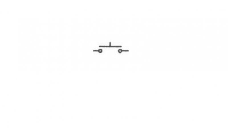

sziasztok,
megtudná nekem valaki mondani, h ez milyen kapcsoló??? mert ez van a kapcsolásban és nem tudom, h milyet vegyek
köszönöm szépen előre is!
(#) nikolatesla válasza tojci hozzászólására (») Okt 24, 2010 /
Ez egy sima nyomó gomb!

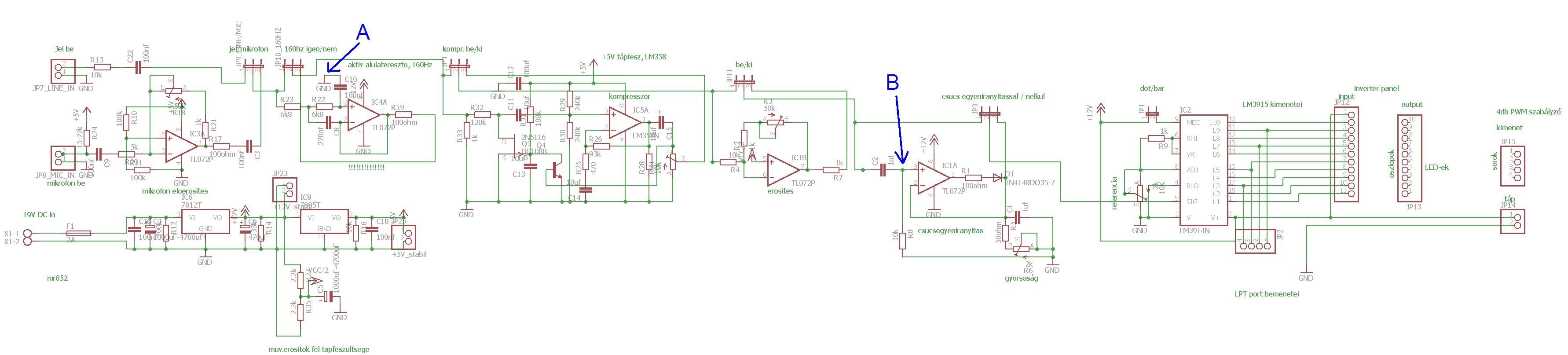

A LED-es kivezérlésjelző témában már láthattátok esetleg a képet, bocsánat, hogy itt is arról kérdezek, de ott ez a kérdés szerintem off lenne.
Feltöltök két képet. A sub_filter nevű képen található egy kapcsolás, amit szeretnék beépíteni a vu_tower nevű fájlba. Mindkét képen a műveleti erősítők szimpla tápfeszültségről üzemelnek, és a virtuális féltápfeszültséggel vannak "becsapva".
A sub_filter képen látszik, hogy az egyik műv.erősítő nem invertáló bemenete fel van húzva féltápfeszültségre, utána nincs kicsatoló kondenzátor, és utána jön a nekem kellő aktív szűrő kapcsolás. Én csak az aktív szűrőt szeretném átollózni, és azon gondolkodtam, hogy nekem is féltápfeszültségre kellene hoznom a nem invertáló bemenetet. Ez a vu_tower képen látszik, nagy kék A betűvel jelöltem.
Az IC 3-as lábára megy egy 100nF-os kondi, amit nem tudom, hogy földre, vagy féltápfeszültségre kössek, vagy a kondi földelve legyen, viszont a 3-as láb legyen féltápfeszültségen?
Ugyanilyen problémám lenne a kapcsolás jobb oldalán, egy aktív egyenirányítónál, ott nagy kék B-vel jelöltem. Elég lenne csak féltápfeszültséget eljuttatnom a műveleti erősítő 3-as lábára(ahova a B betű nyila mutat)? Utána ezt a "felesleges" feszültséget nem kellene eltüntetni a kimenetről? Mert ez csatlakozik egy LM3915-re, és így a bemenetén mindig VS/2-t látna, és az ingadozna egy kicsit. Vagy rosszul gondolom? Remélem, átlátható a kapcsolás!
Köszönöm a segítséget! Egyéb ötletet szívesen fogadok!

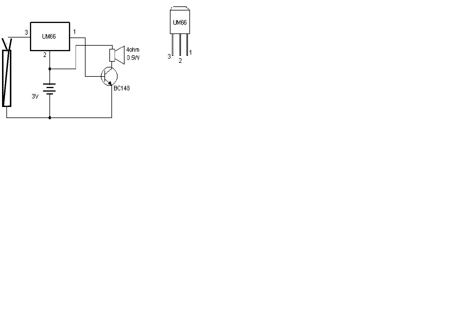

Arra gondoltam csinálok vele hűtőmalacot! A led helyére bekötöm a linkelt kapcsolást. Ahogy kinyílik az ajtó megszólal a dallam. Morzés Reed lenne benne tehát ha mágnessel zár az áramkör az ajtó csukva azt a pontot zárja ami nincs az áramkörbe kötve viszont ha nyílik az ajtó és old a mágnes azt zárja amelyik az áramkörbe van csatlakoztatva.

(#) kadarist válasza Dániel X hozzászólására (») Okt 25, 2010 /
Szerintem az adatlapi kapcsolást építsd meg.
(#) Dániel X válasza kadarist hozzászólására (») Okt 25, 2010 /
Adatlapon nem látok kapcsolást.
Az adatlap végén van. Töltsd le még egyszer a PDF-et, mert módosítottam a linket. 4,5 V-nál ne legyen több a tápfeszültség!
BC547 vagy valamilyen más kis teljesítményű NPN tranzisztor is jó lesz a megadott helyett. Másik variáció: Bővebben: Link. A 2-es láb mindig a + tápfeszültség.
Köszi! Ugyanaz a kapcsolás csak más tranzisztorral. Maradok a BC 547 es gyári kapcsolásnál. Holnap megveszem ami kell aztán összerakom.
Nem ugyanaz, mert az utóbbinál az 1-es láb a kimenet! Ezért is ügyelj a bekötésre.
