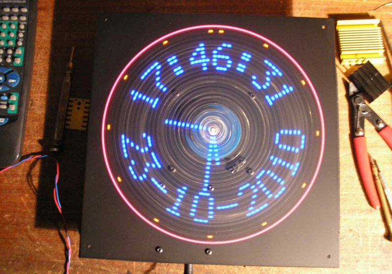

Elkezdtünk H2opok társammal egy újabb SMDf886 propellert összerakni. A propeller beültetése után, egy alapmechanikára építettem rá kísérleti jelleggel. Kíváncsi voltam arra is, hogy egy régen elkészített légmagos forgótrafóval PC ventillátoron, milyen áramokkal kell majd működtetni, milyen kitöltésekkel lesz a bázis összhangban a propellerrel. Itt már vannak értékelhető adatok, azt máris közreadom. Induló áram a bázis felé DC 13.7V-on 600mA. Minden működik, tökéletes a kijelzés fényereje is. Ebből a motor most 160mA-ert vesz fel, így 440mA a forgótrafót gerjeszti. A bázisnál csak az üzemi kitöltési tényező a fontos, (RTC miatt), az 45%-ra van programozva, mert a légrés itt bizony van 2-2.5mm! Elég nagy az Ohm-os ellenállása az álló tekercsnek, (0.22mm átmérő CuZ/100menet), nincs is a primer körben előtétre szükség. Néhány felvételben az épülő SMDf886-ról.

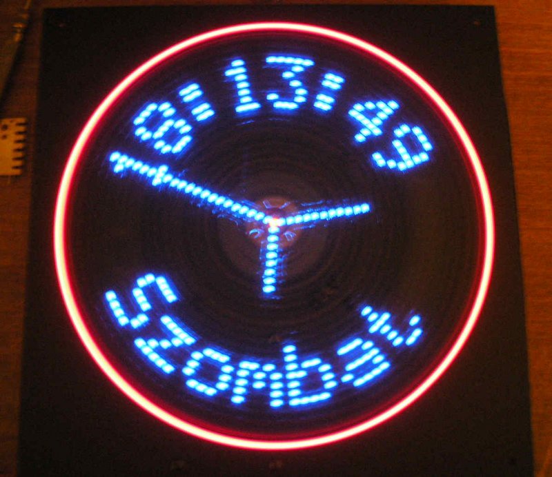

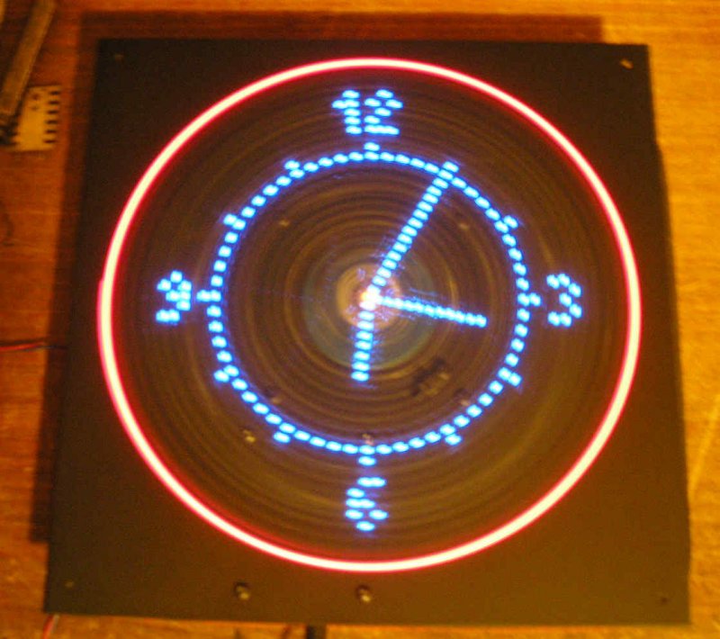

Egy kicsivel továbbléptem az SMD f886 propellerrel. Egy külön bázis á.k.-t készítettem, és néhány FET kipróbálása is megtörtént. Pontosabban háromféle, IRFZ44, ezzel volt a legrosszabb, 630mA-t vett fel a forgótrafó gerjesztéséhez minden változtatás nélkül a működő áramkör, nagyon melegedett, de így is kevésnek bizonyult az átvitt teljesítmény. Egy IRF640 következett, ezzel már elfogadható, (480mA-nél tudta ugyanazt mint az előző), majd egy IRL530, ezzel lett a legjobb, vagyis csak 400mA a forgótrafó gerjesztéséhez! Néhány kép a már lefestett alaplappal.
(#) Hp41C válasza janocsi hozzászólására (») Okt 23, 2010 /
Nincs itt csoda, az IRFZ44 és az IRF640 Vgs paravétere 2 .. 4V, míg az IRL530 -é 1 .. 2V. A PIC kimenete 5 V-tal hajtja meg, az első két fet-et alig tudja kinyitni... Meg kellene próbálni IRLZ44 -gyel (0.022 ohm Rds -- az IRL530 -é 0.12 ohm).
(#) janocsi válasza Hp41C hozzászólására (») Okt 23, 2010 /
Valóban igaz, de csak ezeket találtam itthon, és kiváncsi típus lévén, ki is próbáltam. Pontosan azért, mert voltak már olyan múködő bázis éramköreim, ahol elfogadható áramokkal lehetett működtetni a propellereket. Lenne még néhány fajta, pl. BUZ11, stb, de már nem volt kedvem tovább kiforrasztgatni, szigetelni, csavarozni. Amit írtál IRLZ44, azt szeretném beépítve is megvizsgálni. Erre azt hiszem hamarosan vissza is térünk.

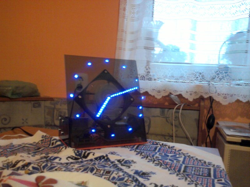

(#) szepazelet hozzászólása Okt 24, 2010 /
Nyáron kezdtem el még építeni az órát, azonban idő hiányában és a kudarcok miatt a projekt abba maradt. Most, hogy végre vége a ZH hétnek, ismét nekiláttam és nagy örömömre sikeresen.
Nemrég bombáztam a leveleimmel titeket, hogy az analóg bázis áramkör PWM kimenete nem jó, a primér tekercs csak melegszik...Aztán írtátok, hogy a potméterrel kell játszani. Nos, tegnap a szkóppal nézve a kimenetet a jelalak egy darabig fűrész-szerű, majd a potit tekerve egy ponton drasztikusan megváltozik, egy kondenzátor kisütéséhez hasonló jelalakot kapok, egyre simábbat.
Ez már valóban úgy működött ahogy kell! Nem melegszik a primer, áramot is indukál, a zeneren ott van a 15 V, szóval minden rendben.
A propellerbe is beforrasztottam a hiányzó alkatrészeket, adtam rá 15 V-ot és a fesz. stab. lábán ott van az 5 V. A ledeket külön nem néztem meg, ugyanis mikor megfogtam a panelem alját, akkor mindegyik világítani kezdett. Ugyanez történt, mikor a ledeket vezérlő feteket fogtam meg. Remélem ez nem rossz jel, én arra gyanakszom, hogy a nedves kezem miatt egyszerűen kisebb vezetést csináltam, ami megszűnt, ha a kezemet elvettem. Mindazonáltal az egyik led folyamatosan világított ( a PIC most nincsen az áramkörben, és az óra IC sem!), amit úgy oldottam meg, hogy kissé megkapargattam a vezetősávok közötti részt. Ehhez egyébként leönthetem denaturált szesszel az egész nyákot, beültetett alkatrészekkel, vagy árt a szesz nekik?
Ezeket csak azért írtam le, hogy lássa bárki, ha esetleg hasonló problémába ütközik.

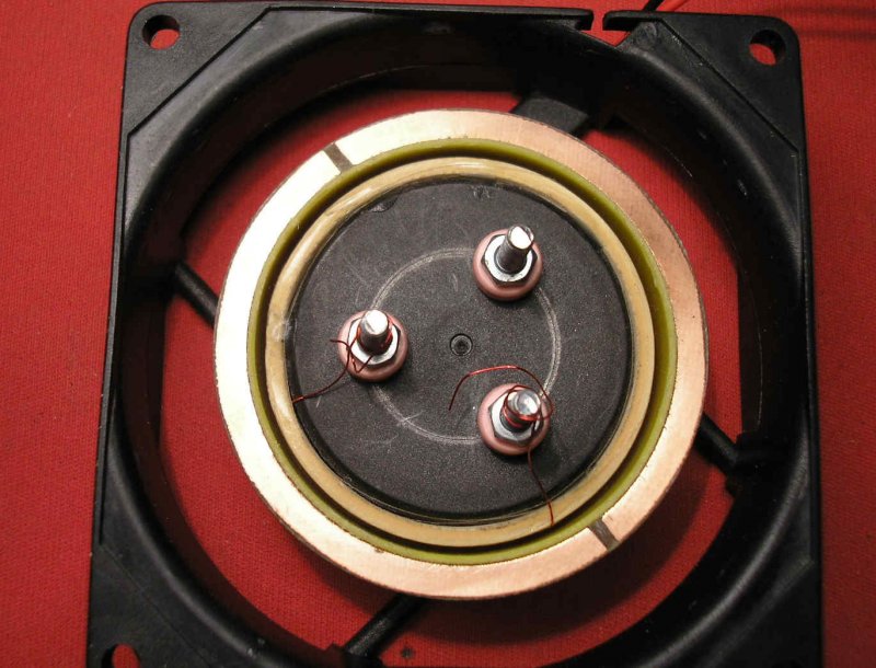

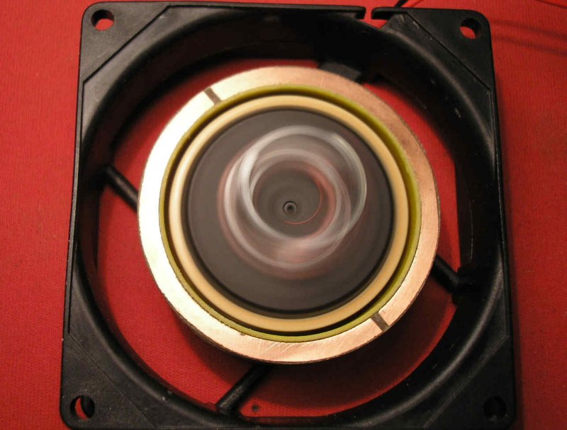

Szereztem 2.6W-os 80*80mm-es PC táp ventillátort, amit rögtön át is alakítottam hagyományos forgótrafós meghajtó motornak. Most sikerült a légrést úgy megvalósítani, amilyen kicsit eddig még nem tudtam, talán 1-1.5mm-es lett. Ezzel a legújabb SMDf886-os propellert fogom meghajtani. Azt szeretném elérni, hogy minél kevesebb gerjesztőárammal működjön a jobb hatásfok elérésével. A tekercsek 0.22mm-es CuZ, álló:100menet, forgó 150menet, mint az eredeti propeller óránál. A bázis áramkörben a FET most IRLZ44-re cserélve , (Hp41C javaslatára), ezzel is teljesítményfelvétel javulást várok, hiszen alapvetően ez a két paraméter határozza meg a rendszer jóságát. Most teljes terhelésen, ez csak a Római számos analóg óránál valósul meg, ahol resetel a PIC, ha nincs elegendő áram a kijelzéshez. Ehhez most bemenő DC14.2V-on 590mA kell, amiből a motor vesz fel 185mA-t

Szia! Nekem tetszik! Annyit szeretnék megtudni, hogy az 1-1.5mm-es légrés a forgórész tekercse, és a sárga "kupak" közötti rész, vagy pedig a két tekercs közötti?

(#) janocsi válasza zolee1209 hozzászólására (») Okt 26, 2010 /
Azzal a "sárga" hordozóval bizony 2-2.5mm-es a légrés, (beszámít a légrésbe a hordozó is), de pl. a korábbi forgótrafó légrése akkor 3-3.5mm-es. Ennek ellenére azzal is meg vagyok elégedve, az az 590mA nagyon is elfogadható egy 26 LED-es propellernél. A kísérleteim inkább arra irányulnak, meddig lehet javítani az átvitel jóságát jobb, pontosabb légmagos trafóval, és annak meghajtásával, gondolok itt az alkalmazott FET típusára, és a bázis üzemi kitöltési tényezőjének csökkentésére.
- Nem túl sokat javított már ez a finomítás, csak a kitöltésen lehetett 42%-ról 36%-ra módosítani az értékeket. Most mindössze 60mA-t tudtam a forgótrafó gerjesztésén "spórolni", vagyis 530mA lett DC14.2V-on az össz. bemenő áram. Ha hordozó nélkül készülne az állórész tekercse, talán még 50-60mA-t le lehetne faragni a bemenő áramból, hogy a stabil 12V mindig meglegyen a propelleren.
