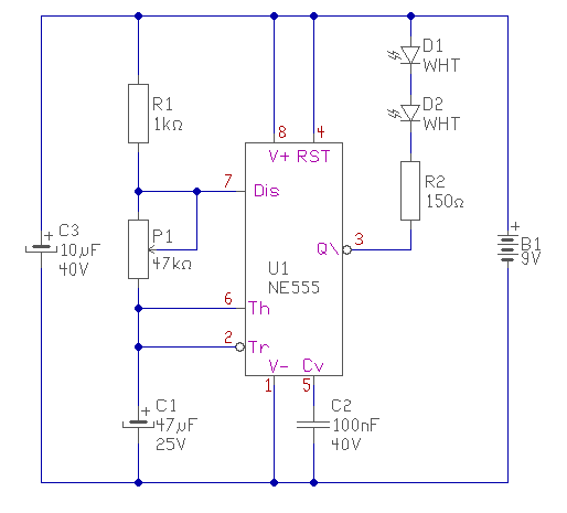

És ha a lábad helyett, a kezeden jársz, mi történik? Alapból semmi de mivel a Led rángatja az elemet, és az merülni kezd, akkor a rántás alatt, a 10µF-os kondiból jön a rántáshoz szükséges energia, és így az elem kevésbé fossa össze magát. Mert a feszültségesés, visszahathat az 555 működésére. Ezért szoktak, nagyobb értékű pufferkondit tenni a tápfeszültségre. És a 10µF így is igen szolid kis kondi. Az IC CV lábán a kondi, csak zavarszűrés miatt szükséges, hiszen ez a feszültség, maga a komparátor Th küszöbfeszültsége. Ha ez a feszültség változik, akkor a frekvencia is változik. Ezért szokták ezt a pontot "hidegíteni" kondival. Tekintve hogy ez a feszültség a tápfeszültség leosztásából keletkezik, ha a táp feszültsége mozog, akkor a küszöbfeszültség is vele mozog. üdv! proli007
A 2-es és 3-mas lábnál vannak ilyan kis kör alakú jelölések amiket csak most vettem észre. Valami inverter vagy nemtudom mi volt az amit így jelöltünk. Az számít valamit? Úgyértem oda kell vmi plusz alkatrészt rakni, vagy olyan mint ha ott se lenne?
Nem kell oda semmi plusz alkatrész. A körök, az invertált kimenetet-bemenetet jelölik. A belső tároló kimenete a 3. láb, ami nem Q, hanem Q negált kimenet. A 2-es láb, pedig csökkenő feszültség szintre aktív. A belső RS tároló akkor billen be, mikor a 6. láb feszültsége meghaladja a táp 2/3-adát, és akkor billen vissza, mikor a 2-es láb feszültsége kiesebb lesz, mint a táp 1/3-ada. üdv! proli007
Így már értem mostmár. Nagyon szépen köszönöm a segítséged.
Kész! Csak 1 probléma volt vele, mikor leültem összerakni, akkor vettem észte, hogy nincs nyák.. Úgyhogy lóg a levegőben
de lehalább múködik. Madj máskor rendbeszedem és kötök rá még 2 ledet. Bővebben: Link Mégegyszer köszönöm a segítséget!

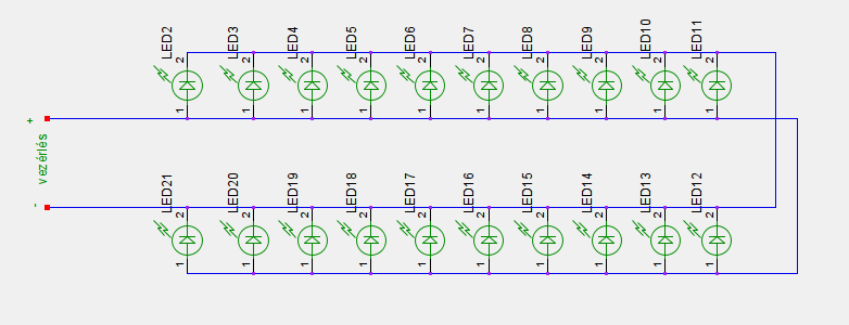

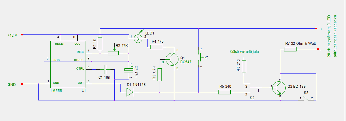

Sziasztok! Keresgéltem, olvasgattam végül terveztem egy LED-es strobit, és hozzá egy hangvezérlőt. Szeretném, ha megnézegetnétek és elmondanátok, hogy működőképes-e a dolog. Életem első önálló alkotása.
A 20 darab LED-et nem kötném mind párhuzamosan. 12V-on a 22 ohm-ellenállás is kicsi. Én ötöt (vagy amennyi összejön a nyitófeszekből) sorba kötnék, s lenne így 4 füzér. Gazdaságosabb, és nem kell a sok meddő teljesítményt elfűteni. A többi részét nem néztem.
Mit szólsz hozzá? Valahogy így gondoltad?
Eagle jól tanulható, ezt már azzal rajzoltam. Köszi.
Igen! Így jóval kisebb lesz az eredő áram (minimum a harmada), amit kapcsolgatni kell. A korlátozó ellenállásokat számoltad?
Igen, Topi segédprogijával. Ha kisebb az áram, akkor gyengébb tranyó is elég lenne, ha jól gondolom. Nekem szimpi ez a BD, megtartom.
A vezérlős 555-ös kapcsolásból így ki kell húznom a 22 Ohm-os ellenállást.
Jó lesz (alapvetően ez a fényorgona kapcsolása). Csak a hangvezérlőnél, az U2 2-es 3-as lábát meg kell cserélni, mert akkor fognak égni a Led-ek, mikor csend van.. (Persze ha eleve ezt akartad, nem szóltam..) üdv! proli007
Hali! Neked van igazad, meg fogom cserélni. Ez tényleg fényorgona kapcsolás. Valamelyik 92-es Hobby Elektronikában volt a rajz, abból másoltam ki a mély hangokhoz készített részt. Ezt leszámítva a többi OK? (Feltéve, hogy megnézted)

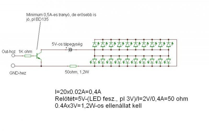

Erre gondoltál? Az a bajom vele, hogy nem lehet szabályozni a sebességét. És mi az, hogy ''Out-hoz''? Rá kell kapcsolni a hangkártya kimenetére?
Köszi a segitséget, most már csak azt nem tudom, hogy mi az az OUT? Este, lehet össze is rakom.
Megnézted a linkelt hozzászolásomban a képet?
Ott van szép nagy kék betűkkel írva a kapcsirajzon hogy OUT
Láttam a rajzon éppen ezért kérdezem, hogy mit kössek oda az OUT kimenetre? Ja és még egy kérdés, szerinted ez a 20led -nek van akkora fénye, hogy egy házibuliban sztroboszkópként használjam?
Kicsit módosítottam a rajzot, az eredetit félrerajzoltam
Csatoltam hogy kell. Az 50 ohmos ellenállás muszáj, az korlátozza a LED-ekre jutó áramot (a 0,02A az egy LED árama), és a számítás alapján 1,2W-os kell, de olyat nem fogsz kapni, tehát egy 2W-ost kell berakni, valószínűleg 50 ohmos se lesz, szóval egy 47ohmos, 2W-os ellenállást fognak adni a boltban. A 20 (pl. ilyen: Bővebben: Link) LED-nek elég nagy fénye van, de mind a 20 ugyanolyan legyen!
