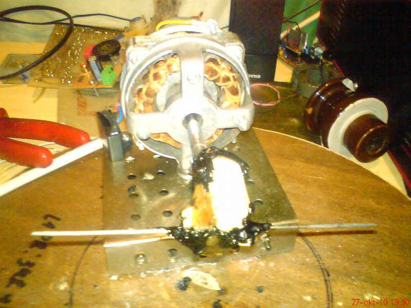

(#) nikolatesla hozzászólása Okt 27, 2010 /
Ma elkészítettem deszka modellbe a forgó szikraközömet.
Szabályozni tudom 4500f/p,6500f/p,9500f/p. Az elektródák amit pörget egy wolframos hegesztő pálca. A motorra a pálca egy porcelán darabbal rögzítem és műgyantáztam. Tudom nem a legszebb de legalább biztonságos és jó. Majd idővel meg csinálom a flaxeset is mert azzal akarom szaggatni.
Most csak rövid zárra kötöttem rá egy MOT-ot és elég jól ment! Olyan volt mintha egy tűzkarika ment volna.
Szerintem jó lett,jövö héten megyek a kondikért aztán meg össze építem 2db MOT fogja hajtani az egészet.
(#) Collector válasza nikolatesla hozzászólására (») Okt 27, 2010 /
Szerintem kapkodsz. Amíg nincs meg minden kellék valamihez, nem érdemes nekifogni, mert nem fog működni.
Ezt a forgó valamit inkább tedd el, a wolframot meg szedd le róla. Ha ezt így bekapcsolod, az első lesz, hogy lerepül a wolframrúd az egészről, és valakibe beleáll. A wolfram ugyanis igencsak felforr működés közben.
Szóval: ne kapkodj! Ne építs ilyen akármiket feleslegesen, mert 5 perc múlva már bonthatod is szét az egészet.

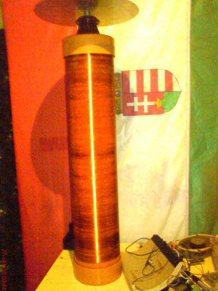

(#) BULL1988 hozzászólása Nov 2, 2010 /
Lassan eljutok végre odáig, hogy összerakom a tekercset (vttc gu81mmel). Rengeteget kerestem a neten, de eddig nem igazán találtam a kérdésemre választ. Sok helyen láttam, hogy a visszacsatoló tekercs a primer fölé kerül, valahol a primer és szekunder alá kerül, másoknál nem egyezik meg a primer és a vcs tekercs átmérője sem.... (a szekunder 120 pcv csőre tekertem meg, a primer és a vcs 160-as csövön lesz a mostani állás szerint) Sejtem, hogy nincsen legjobb megoldás, mert mindegyik függ az adott tekercs kialakításától, de mégis felvetődött bennem, hogy melyiknek mik az előnyei, illetve a hátrányai?
Ezt fogom megépíteni.
Üdv, Pisti

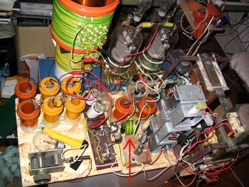

(#) _BiG_ válasza BULL1988 hozzászólására (») Nov 2, 2010 /
Szervusz!
A visszacsatoló tekercset a cső rácsára kösd, a tekercs másik felére és a földpont közé az RC tagot, azaz fordítva, mint ahogy a rajzon van.
A visszacsatolót tedd a primer-szekunder kettős alá. Nekem bevált. A kettő között egy bakelitlap van, a visszacsatolón van a bakelitlap, azon áll a szekunder és körülötte a primer. Így nem kerül magasra a visszacsatoló és nem fog átütni a szekunderről az ív.
Amint látom, 120-as csövön van a szekunder és 160-as a primer, elég kicsi a távolság! Nekem 110-es a szekunder és át tudott ívelni a primerre a szigetelésen át is, ha felül valami miatt nem tudott kicsapni.
Lehet, hogy a csatolási tényező is nagy lesz.
Mellékelve egy kép, még az 1.0-s verzióról. Bal oldalon láthatod a tekercseket, alul a fehér csövön a visszacsatolót (120-as csövön), a tetejénél a bakelit csücskeit, majd a 160-as narancssárga csövön a primert és benne felül a szekunder (110-es cső) áll. Működik, és nem kell aggódnom, hogy netán nagyfesz jut a visszacsatoló tekercsre, ami a GU81-be jutva esetleg átütheti azt.

(#) BULL1988 válasza _BiG_ hozzászólására (») Nov 3, 2010 /
Hát akkor reménykedünk, hogy nem fog átütni.... Remélem számít valamit, hogy a szekundert ötször kentem le műgyantával. Amit írtál a vcsről (felcserélés) az nekem is szemet szúrt már régebben, mert sok rajzon máshogy van bekötve..... Szerencsére még nem vágtam le a szekunder alját, így megoldható, hogy mindkettő alá kerüljön a vcs (bár egy átmérőn lesz a primerrel) A csatolási tényezőt meg tudom "állítani" azzal, hogy mennyire csúsztatom a primerbe a szekundert.
A rajzodon van még egy dolog, ami nem teljesen tiszta. Van két sorkimenő vas h alakban összefogva és megtekerve valamilyen huzallal. Ezt pontosan hogyan is kell elképzelni? Addig stimmel, hogy h alakban összefogod a kettőt, de mennyi huzalt tekersz rá? (ha esetleg lenne róla képed és beraknád, azért nagyon hálás lennék )
Látom a képen a kondik még a robbanás előtt lettek megörökítve....

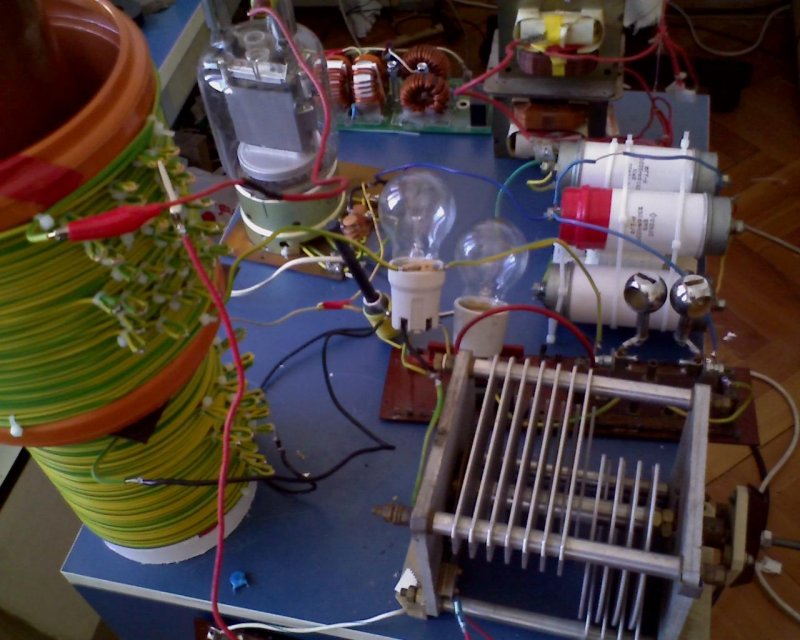

(#) _BiG_ válasza BULL1988 hozzászólására (») Nov 3, 2010 /
Szervusz!
Ennél a tekercsnél nem sokat lehet állítgatni a csatolást a tekercs betolásával. Próbáltam, de nem az igazi. Ugyanis ha a bakelitlaphoz képest felemeltem a szekundert, akkor volt, hogy nem indult be a rezgés. De nekem nagyobb az átmérő-különbség 1 centivel. Próbálgass.
A primeren a karima az eredeti gyártásilag ott levő kidudorodás, eredetileg ebbe tették a szigetelő gumigyűrűt. Amúgy 160-as csatornacső.
A két összefogott vasra annyit tekertem, amennyi elfért a H szárai között. Olyan saccperkábé szabvány szerint
A mellékelt képen nyíl jelzi. Hirtelen ezt találtam, de ha nagyon nem látszik, hogy néz ki, akkor lefotózhatom.
Amúgy jól látszik az egész miskulancia. A nyíltól jobbra a három összecsavarozott, kimustrált magnetron látható. Masszív diódák
Az előző képen látható kondikat már nem használom ehhez egy durr elég volt. Inkább a jóval strapabíróbb mikrós kondikat kapcsoltam sorba, meg nagyfrekis csőkondikat használok. Azok rádióadókba valók, pont ilyen üzemre tervezték őket.
A "villanydrót" az az, ami. Egyszálas, merev, 1,5mm-es, PVC szigeteléű drót, amit a villanyszerelésben használnak. Azért ez, mert merev és tartja a formát, meg ezt vettem Ebből van a primer is és a vcs tekercs is.
