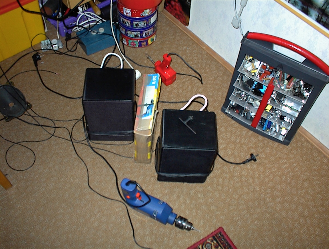

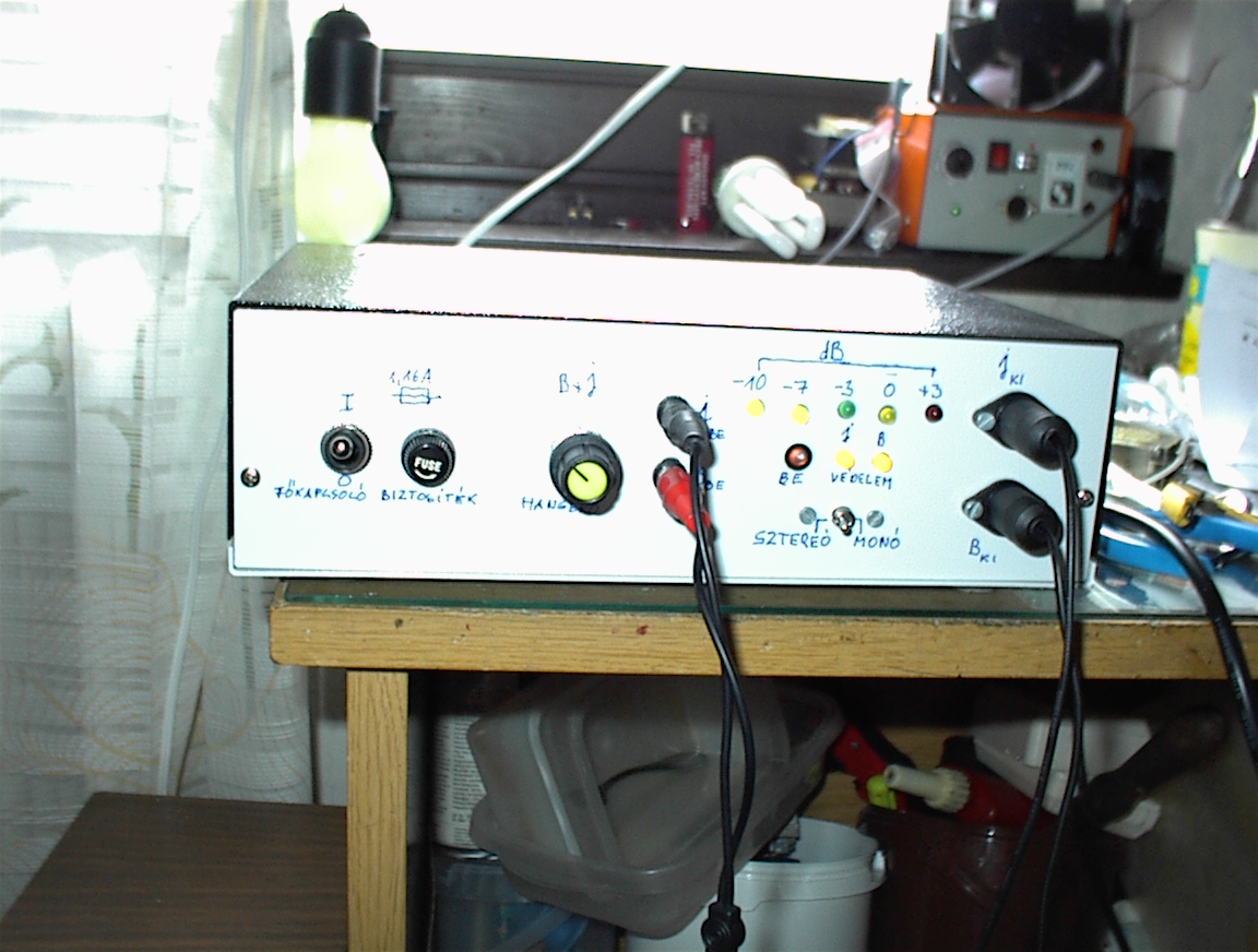

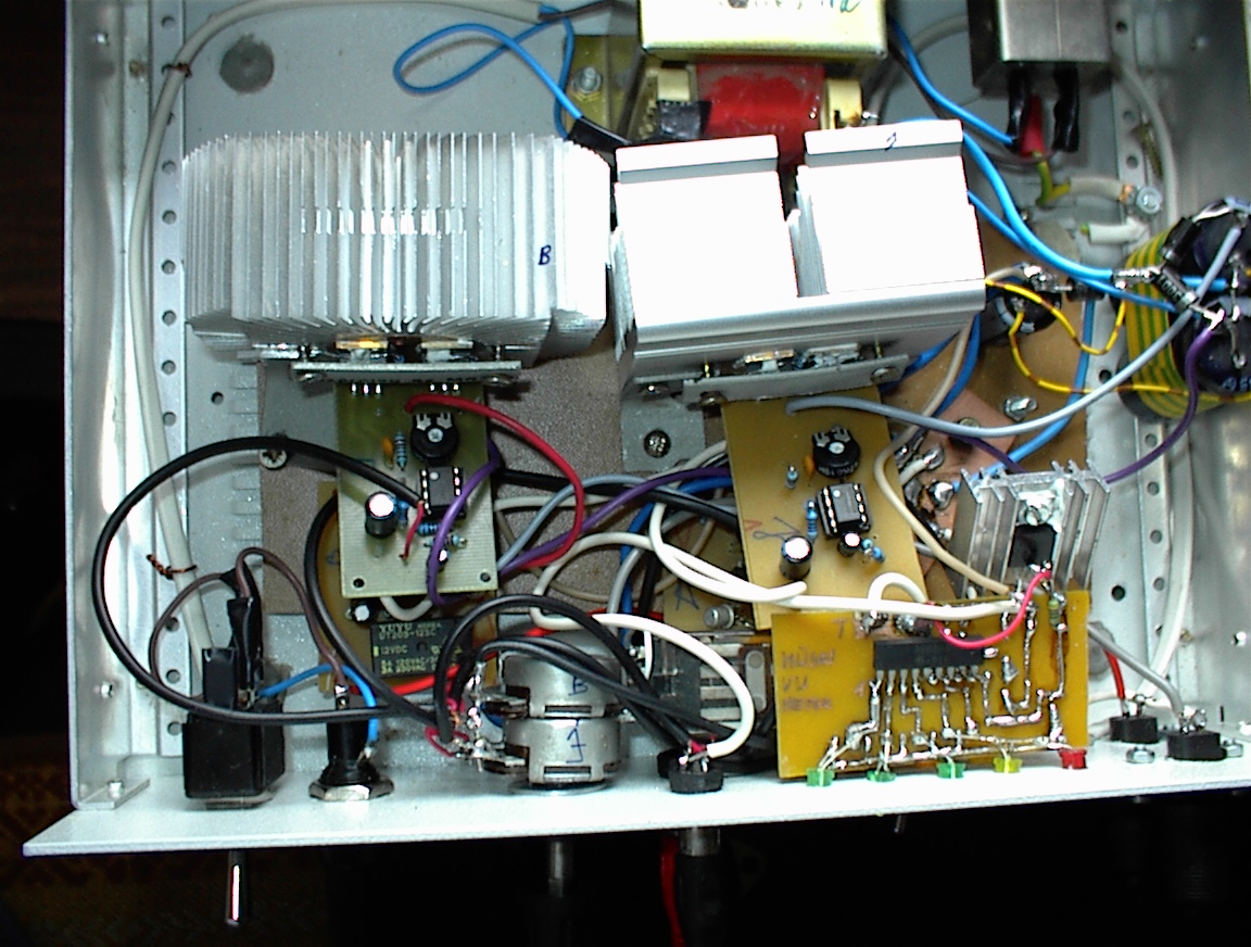

(#) Müszi hozzászólása Máj 4, 2007 /
Na, srácok!
2,5 hét munka után végre elkészült a sztereó VF3 erősítőm .
Trafó adatok: 230/1x10V 48W
Feszkétszerezővel kb. +-12V
Az erősítőben van 2 koppanásgátló a végfokon kívül, és egy db 5LED-es kivezérlésjelző AN6884-gyel.
Az erőssítő pöccre beindult, de ezek a sz@r hangszórócsatlakozók miatt sokáig tartott a meló, közbe kiderült, hogyy a jobb oldali kopigátló reléje besz@rt.
Nagyon elégedett vok vele.
Na, ennyi elég a rizsából, képek jönnek:
17-es kép: széjjelszedve
19-es kép: Bedobozolva
20-as kép: Ezeket hajtom, 2x15W
Nagyon erőssen szól, mint tudjuk zenehallgatásnál ez bőven sok!
Tudom kicsit nagy a zsúfoltság, örültem ha a jobboldali kopigátlót valahogy el tudtam helyezni....

(#) Márk válasza Müszi hozzászólására (») Máj 6, 2007 /
Tényleg jól néz ki Műszerdobozt hol vetted?
(#) Müszi válasza Márk hozzászólására (») Máj 6, 2007 /
A dobozt ajándékba kaptam, nem tudom
Sebaj.
