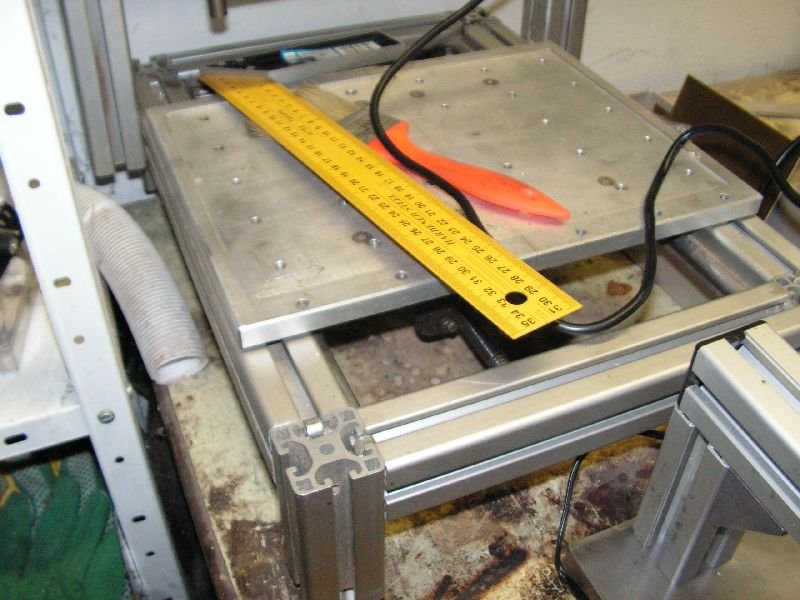

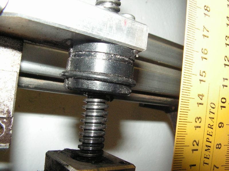

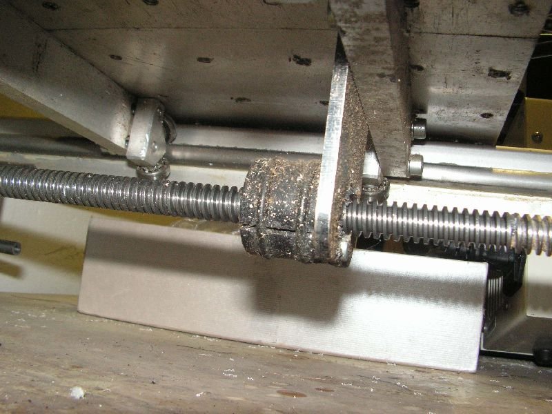

Képek fent vannak. A 15-ösön látszik a vezérlő, egyenlőre csak le van rakva az Y tengelyre, mert ez is megy a postára (remélem megjön a másik 2 amit rendeltem és akkor abból megy egy, mert állandóan kirántják alólam a vezérlőt, mert mindenkinek sürgősen és azonnalra kell, Én meg megsajnálom őket és odaadom a sajátomat). Látszik, hogy a z még nincs visszakötve.
A 0.1 mm az nekem nem jó annál pontosabb kell, mert elég precíz nyákokat nyártok, hülyén nézne ki 0.2mm-es vonalak a nyákon míg lukak meg el vannak fúrva 0.1mm-el.
Ezért szeretnék egy fémvázat, csak oda már akkor precízebb alkatrészek kellenek, és az meg ugye a sok pénz.

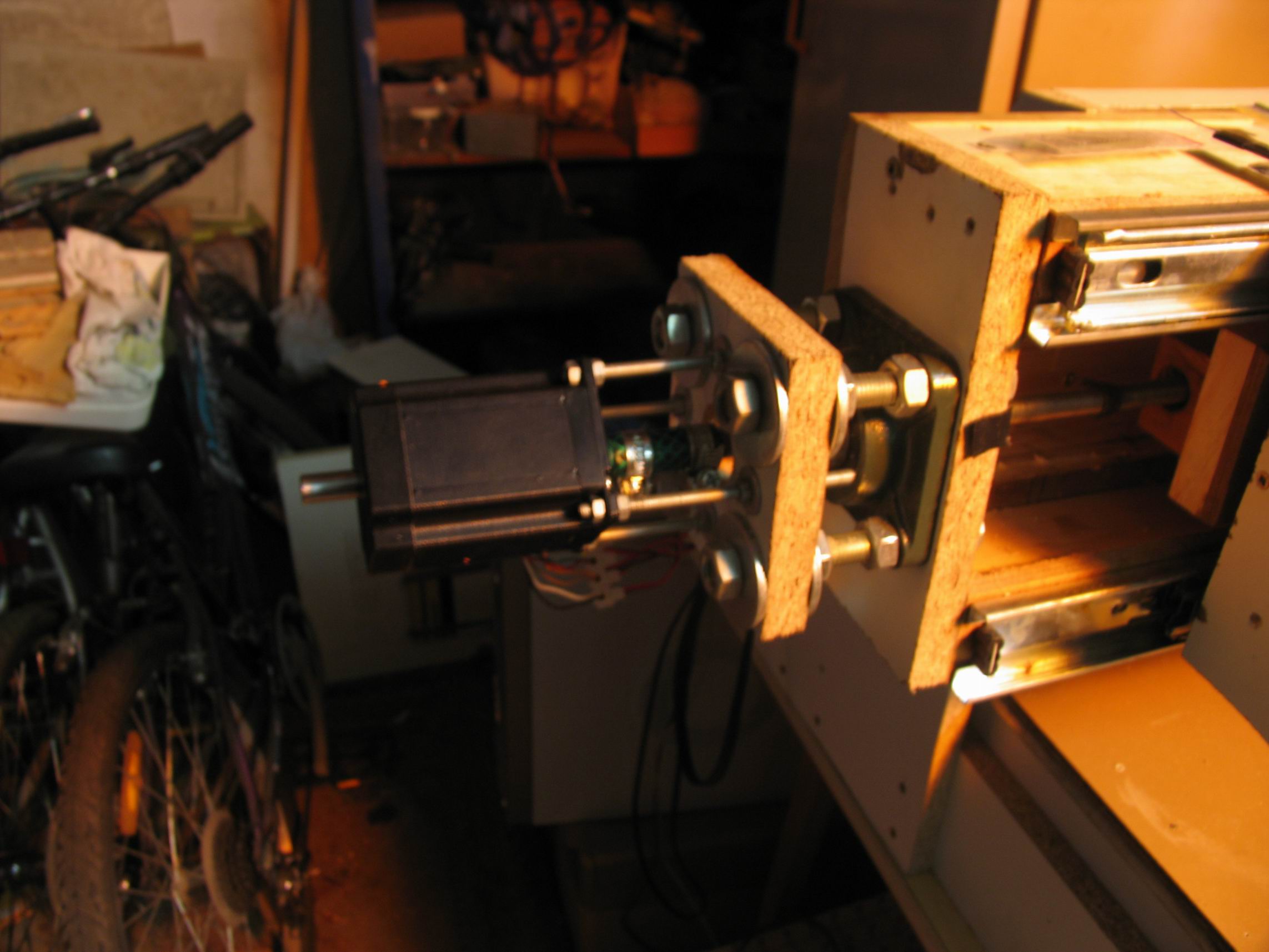

Az első verziónál én is kis csapaágyat használtam. Kimartam a lukat, körbetekertem a csapágyat szigetelőszalaggal, bekalapáltam, állt mint Katiban a gyerek, veregettem a vállam milyen kasa gyerek vagyok, aránylag olcsón megúsztam.
Két hónap múlva egy kézzel ki lehetett húzni, lötyögött jobbra balra, teljesen használhatatlan lett.
Akkor vettem a profi csapágyházat. Ezt két kézzel tépheted, akkor sem mozdul el, előbb törik a fa, mint hogy ez akárcsak egy tizedet elmásszon.
Érdekelne hogy egy 18mm vastag fába hogyan lehet egy 12 mm széles csapágyat úgy berakni, hogy ha megtépem egy kézzel, akkor az a helyén maradjon, ugyan ez a kérdés vonatkozik a csapágyba berakott menetesszárra is.

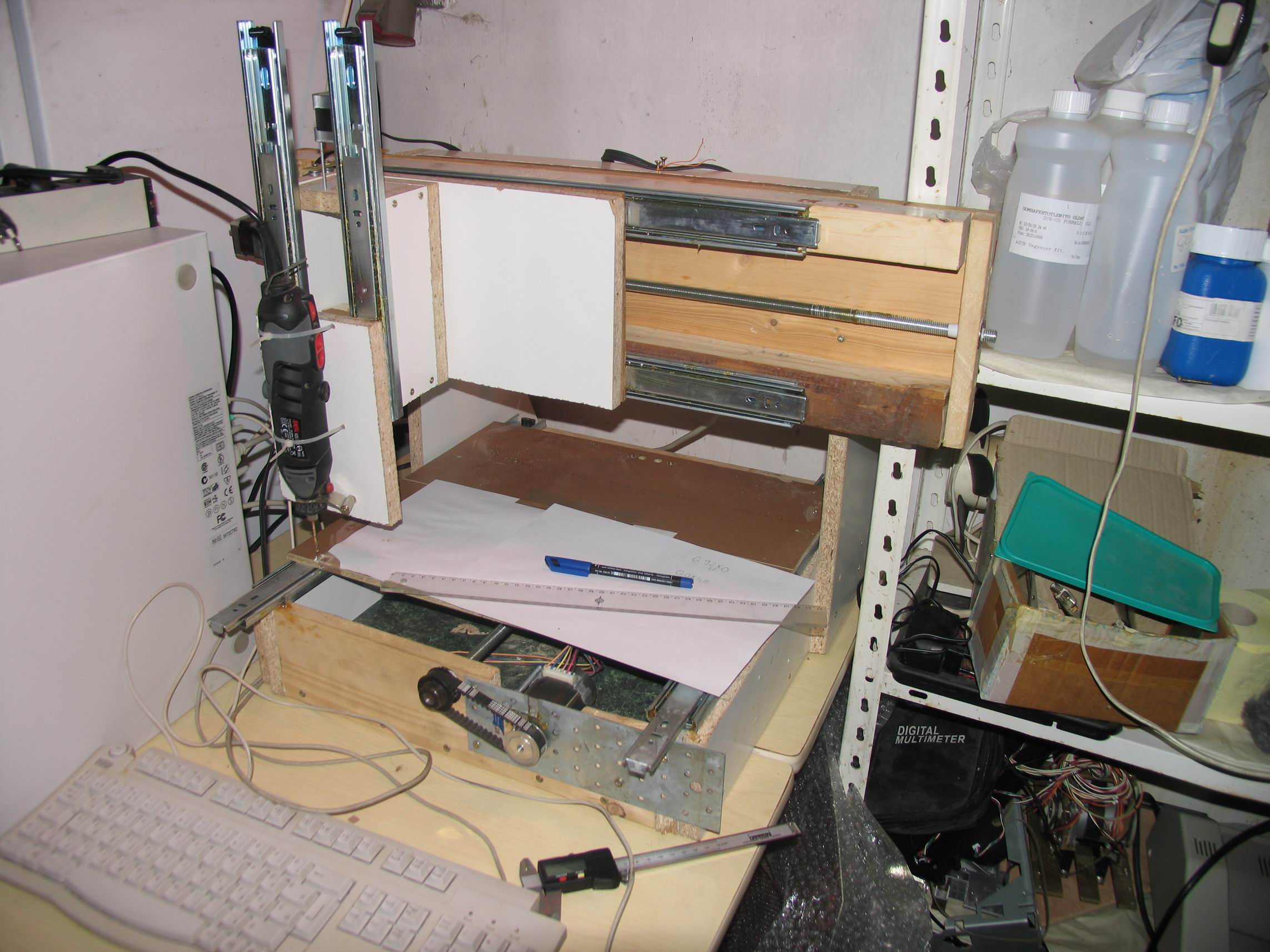

Azért érdekes látni, hogy az egy év hogy megviselte fagépet. Pár átalakításon átesett. Ezért mondtam, hogy az ember elkezdi 2000 forinttal utána csak úgy röpülnek a zsebéből az ezresek.
Komolyan jó lenne egy fémvázas komplett tervrajz aluprofilból, pontos méretekkel.
Azt még talán én is meg tudom csinálni, utána már csak hajtás és a vezetés kéne, azt viszont nem tudok csinálni.

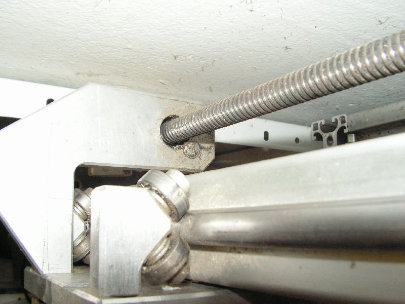

Hobbycnc, mechanika 1-6-ig. Ha ez sem jó, akkor nem tudom, hogy mi kéne neked...
Mellékletben a legujabb cnc-m. Szerinted mennyiből jött ki a váz?

Érdekességnek még pár kép.

A fa nagyon megdrágítja... pláne, hogy nem is fa, csak bútorlap.
Minden egyes rögzítést megtalpalni, minden csapágyazást perselyezni, rugalmas az egész, és a párhuzamok, merőlegességek repülnek az első páratartalom változás után... Merev önhordó fémszerkezet lehet hogy drágább, de a folytatást leegyszerűsíti.
