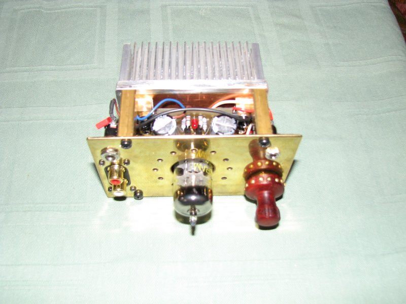

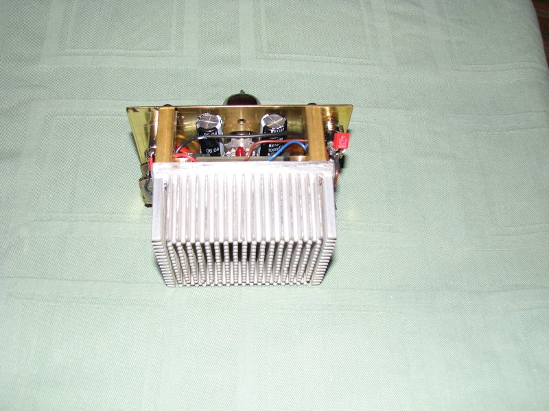

Egy pentium3 hűtőre épitettem az egész elektronikát. A kis diszdoboz alját kivágtam a bordáknak. Volt alkalmam összehasonlitani több erősitővel és több hallgatóval is. Nekem meglepetés volt, hogy a 32 ohmos fülesnél nem omlott össze a mély és ment át torzitóba. Igényes szép ajándék egy fiatalnak. Egy gyakorlott csővesnek dobozolásal együtt 2 napi munka.

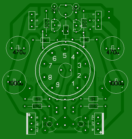

(#) CHZ válasza l48 hozzászólására (») Nov 9, 2010 /
Szia !
Kicsit átrajzoltam a nyákot hozzá .
(#) l48 válasza CHZ hozzászólására (») Nov 9, 2010 /
A tied jobban tetszik. Esetleg meg is épitetted? Jó lenne már egy igazán autentikus véleményt hallani, szakmailag is érdekelne és hangzásilag is. A négyzetes nyákforma szerintem praktikusabb is

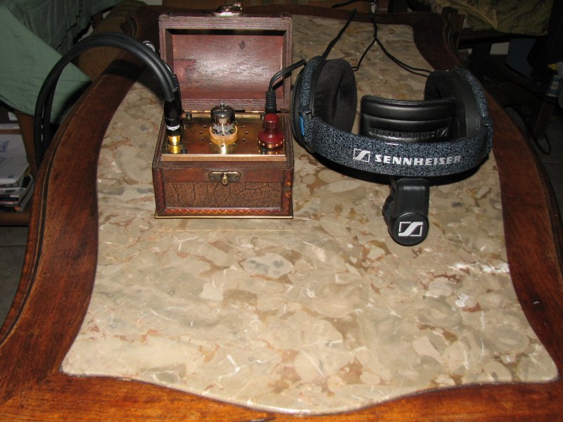

(#) Bassmester válasza l48 hozzászólására (») Nov 9, 2010 /
Szerinted érdemes lenne kipróbálni IRF 740-nel? Az a 24V tápfesz nem kevés a csőnek? Milyen Sennheiser-t (képen) hajtasz vele?
Nyáktervet is azért hoztam össze , hogy könnyebb legyen megcsinálni . Beszámolok milyen lett .
Fűtés feszültsége a 8,2 Ohm -mal beállt pontosan , vagy játszadozni kell vele ?
(#) l48 válasza Bassmester hozzászólására (») Nov 9, 2010 /
Nekem sem volt még akkor 610 Fetem.Valamiért minden hasonló kapcsolásban ezt látni, biztos nem véletlen. A kis dobozosban 740 vagy 840 van. A képen HD 600 látható. Szándékosan nem nyúltam hozzá modifikálás céljából, (de szép Magyar szó)hogy legyen valamiféle összehasonlitási alapom
Kis módositásal úgyanezt a kapcsolást láttam már 12 v feszültségről is. Ezt én nem próbáltam.

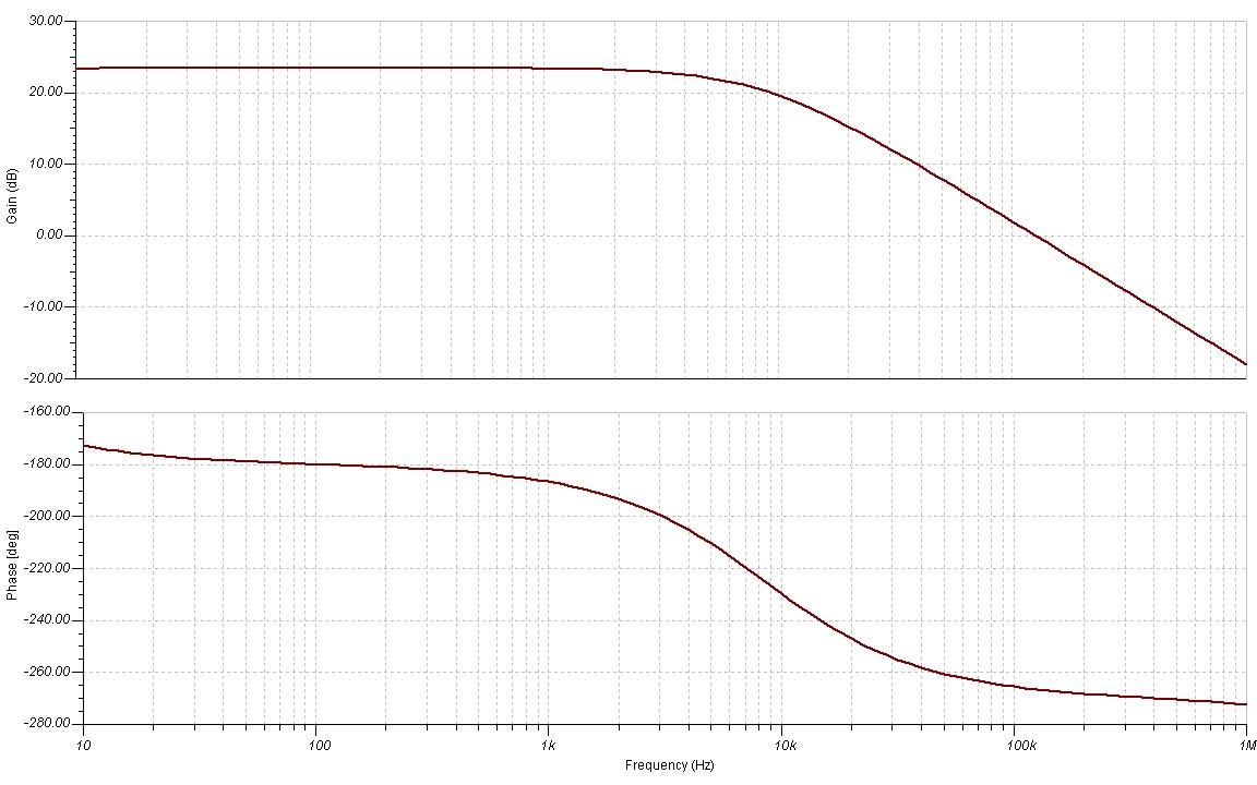

(#) CHZ válasza l48 hozzászólására (») Nov 10, 2010 /
Kipróbáltam TINA -ban a kapcsolást , nagyon nem mindegy , hogy milyen FET kerül bele .
Cső nehezen birkózik meg nagyobb kapacitív terheléssel , a kis táp , kis áram miatt .

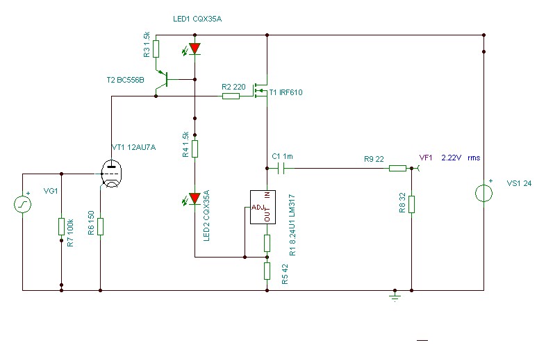

(#) MolnarG válasza CHZ hozzászólására (») Nov 10, 2010 /
És erről mi a véleményed? Hasonló...
(#) CHZ válasza MolnarG hozzászólására (») Nov 10, 2010 /
Hasonlít , de rosszabb . Áramgenerátor hiánya ( anódból ) és a kisebb feszültség rosszabb paramétereket ad . Az alacsonyabb táp miatt ez már nem lesz jó 32 ohm -os fejhallgatóhoz , esetleg 100 ohm felett .
Már több helyen is láttam piros LED-et áramgenerátorban, de nem értem miért is jó/jobb?
(#) MolnarG válasza (Felhasználó 13571) hozzászólására (») Nov 10, 2010 /
Buta kérdés, de sima ellenállásokkal miért nem jó a bázisosztó?
(#) lapose válasza MolnarG hozzászólására (») Nov 10, 2010 /
Akkor meg nem áramgenerátor.

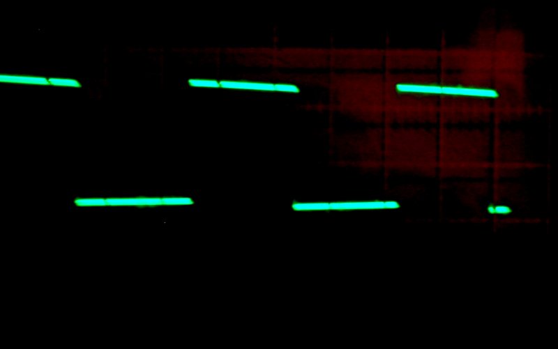

(#) CHZ válasza l48 hozzászólására (») Nov 11, 2010 /

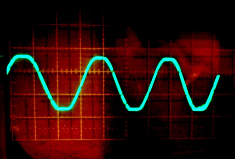

Méregettem kicsit , 36 ohm műterheléssel . Nagyon jó a frekimenete , 100Hz négyszög is kiváló , 10Hz alatt sem csökken az amplitúdó . Pontos beállításához érdemes szkópot használni , mert a megadott DC szintek nem optimálisak . Szimmetrikus vágásra beállítva hozza a maximumot , 200mV bemenetre 2,2V eff. 36 ohm terhelésen . Ezt több mint 100mW , bőven elegendő .
ECC82- vel mértem , hosszabb bemelegedés után , fűtés 6,4 -ről 6,1 V-ra csökken , de ez korrigálható a 8,2 ohm -mal .
(#) l48 válasza CHZ hozzászólására (») Nov 11, 2010 /
A jelalakok szépek. A módositott kapcsolást épitetted meg vagy az eredetit?
Ja és milyen Fet-et raktál bele.?
A fűtés az pont olyan mint amit én is mértem.
(#) macera2 válasza MolnarG hozzászólására (») Nov 11, 2010 /
Szevasz Gábor!
Szerintem ellenállással is be lehet állítani a T2 collektor áramát. De a LED1 azért jobb, mint egy ellenállás, mert az egy referencia feszültséget ad kb. 1.6 V.-ot. Akármi változik az kb. 1.6 V lesz. A LED2 meg sejtésem szerint valamilyen hőkompenzálást végezhet. Ha csökken az Anóg/ Katód feszültség a LED-eken, akkor nő az átfolyó áram, ... Elég érdekes megoldás, de jobb nem jut eszembe.
A LED-nek meg általában az az előnye, a zeneres megoldással szemben, hogy már néhány mikro amprnél is adja az 1.6 V-ot. A zenert meg ki kell nyitni néhány miliamperrel, mert kis áramoknál. úgy nevezett éheztetett üzemmódba kerül, és mint zajdióda funkcionál. Viszont így lehet vele zajgenerátort építeni..
