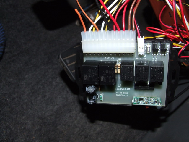

(#) HGabor89 válasza akos70 hozzászólására (») Okt 28, 2010 /
Ez csak vezérlő, meglévő központi zárhoz. Riasztó, ütésérzékelő nélkül.
(#) akos70 válasza HGabor89 hozzászólására (») Okt 28, 2010 /
Ja, értem. Akkor még egyszerűbb, nem kell ajtóra kötni, se szirénára, se gyújtáskapcsolóra.
Plusz, mínusz, gondolom indexvillogtatást is tud, meg a központi vezérlése.
Igen, igen, ezért mertem belevágni, de hát mivel kezdő vagyok:O
Szóval a kérdésem még mindig akövetkező:
Adott ugye a vezlérő doboz, van a kábelköteg, ennek az egyik végét bedugom a dobozba, ebből jön ki vagy 10-15 színes vezeték. Ezeket kell gondolom a gyári központi zár vezlérőhöz kötni, de hogy? Rá kell kötni egyenként a szálakat a meglévő szálakhoz és úgymond elosztódnak?
(#) HGabor89 hozzászólása Okt 28, 2010 /
Lőttem még egy képet, a vezeték végeit hova és hogyan kell "bekötni"?
Vidd el egy szerelőhöz. Szerintem megér párezer forintot, hogy ne gyújts fel a kocsidat. Senki sem érthet mindenhez.
Kaptál hozzá egy kapcsolási rajzot, ugye? Ha az nem elég, akkor ne fogj hozzá.
Kapcsolási rajz megvan, de azt nem tudom biztosan, hogy ezeket a kábeleket végülis rá kell kötni a kapcsolási rajzon írt kábelekre, amik ugye a kocsiban a centrál zár dobozból jönnek.
(#) Inhouse válasza HGabor89 hozzászólására (») Okt 29, 2010 /
Gyakorlatilag a meglevő központira igen egyszerű rákötni. Meg kell tudni, hogy a gyári kp zár levegős, vagy elektromos-e... Aztán, ha elektromos, akkor negatívot kapcsol-e (90%)? Aztán ennek megfelelően bekötni.
Kap a dobozod 12V-ot (állandót és vastag kábelről, ami a motortérből jön, vagy akár közvetlenül az akkutól, de akkor az akkusaroktól 15cm-re kell egy biztosíték), kap testet, ez lehet egy csavar a műszerfal alatt, ami a karosszériába megy. Innentől kell, hogy milyen a gyári kp zár. Ha elektromos és negatívot kapcsol, akkor az ennek megfelelő rajz alapján, a gyáriban a kapcsolt szálakat megkeresve, azokra kell kötni.

(#) kenwood hozzászólása Nov 9, 2010 /
Sziasztok! Lenne nekem egy kis szokásos probléma! Már 2 motrot leégettem! keyless entry system! (trackpro)Van egy piros ami gondolom a plus a fekete a minsus, rozsaszin sziréna ( + ),és itt meg is akadt a müsor! és még van nekünk két citromsárga két narancs sárga,két fehér mindegyiken az 1iken kis fekete csikkal! ja és egy lilla! a jampers az egyik oldalt a 0.5 késleltetö a másikon 2db plus és két db minus Aki tudja mi hogy ,és tudna segiteni azt meg köszöném!!És hol tudok jo áron 2 motrot szerezni? thank you
Meg nézztem a motort az 5 szálas olcsobb mint a 2 szállas szerintetek mék a jobb??? az 5 szállas 650 a 2 szállas 750..? KöszI sziasztok
(#) Inhouse válasza kenwood hozzászólására (») Nov 9, 2010 /
Odaírhattad volna, hogy nincs meg a rajza...vagy csak titkolod?
móricka rajz egy trackpro-ról
A színek alapján azt mondanám, hogy a citrom/narancs/fehér és ezek fekete csíkkal 2 relé váltóérintkezői, a piros és a fekete stimmel. A rózsaszín miért is lenne sziréna? Ez nem riasztó, csak egy távirányítós központi zár vezérlő. Sőt, még a kulccsal/gombbal zárás sem lesz központi, csak a távirányítóval fog együtt menni az összes zár...
Az 5 szálas motorból csak akkor kell vegyél, ha van egy normál központi zár vezérlőd, ami azt megoldja, hogy gombbal és kulccsal az összes zárjon, aztán erre kell rákötni ezt a vezeték nélküli csodát, és akkor minden működni fog. Ha csak ez lesz benne, akkor elég a 2 vezetékes motor, lévén annak nincs mit vezéreljen...
Köszi a gyors választ nektek!! Valaki le tudja irni egyszerüen amin eltudok igazodni! golf II-m van,és az elsö két ajtóba van központi zár! de szerintem vákumos! a csomagtér ajtó meg gombra nyilik! az áramos! és a távirányiton is van egy piros gomb ami a csaomagtért jelzi! van 1 lock és egy unlock! Ugy meg lehetne oldani hogy a piros a csomit vezérelje a másik 2 meg a 2 elsö ajtot!? és itt a rajz ami nekem is van! Ja és 2 db jamper van hozzá. KÖszi elöre is
(#) Inhouse válasza kenwood hozzászólására (») Nov 9, 2010 / 1
Ezt a rajzot adták hozzá? Hol van szerinted ezen sziréna?
A 6 vezeték, ahogy írtam 2 relé váltóérintkezői, rád van bízva, hogyan kötöd. Természetesen illeszteni kell a meglevő kp zárhoz, vagy közvetlenül kell a motorokat kapcsolni vele. Ez is sokszor le volt már itt írva. Egyébként hivatkozik egy erről szóló rajzra...
A +- jumper a csomagtartó nyitó (trunk) kimenetet állítja, hogy +12V-ot, vagy testet kapcsoljon, szerintem. A kékkel lehet indexet, vagy parklámpát villogtatni, diódával közösítve a két oldalt.
Ha levegősöd van, akkor minden ajtóban van, nem csak az első kettőben, mármint, ha 5 ajtós. Ez azt jelenti, hogy van egy kompresszor a csomagtartóban és csövek mennek az ajtókba. Jellegzetes elnyújtott hangja van és lassabban, és nem egyszerre zárnak az ajtók. Az elektromosnál csattanás és gyorsan egyszerre működnek. A levegőshöz másképp kell kötni és a jumpert át kell dugni a 3,5s állásba.
Kösz a választ! Bocs ha hülyeséget irtam! Amugy 3 ajtos. ÉS ma ki deritettem hogy az ajtoba ami van vákumos a csomagtérba ami van az meg motoros! Ezt össze lehet hozzni? üdw
Légyszíves használd a Válasz gombot!
Idővel csak kiderül minden...
- Szóval ez a Móricka rajz van csak hozzá?
Össze lehet hozni, csak a csomagtartó részhez kell egy áramkör, ami rövidíti az impulzust.
Inhouse
(#) kenwood válasza Inhouse hozzászólására (») Nov 9, 2010 /
Igen csak ez van hozzá! És ha nem rabolnom at idödet le tudod irni mit hova kösek üdw köszi a választ
(#) Inhouse válasza kenwood hozzászólására (») Nov 10, 2010 /
A levegősnél egy szálat kell keresni, ami egyik állásban 12V a másikban test. Ezt kell megszakítani és keresztülvinni a vezérlődben levő reléken, amit a 6 szál takar.
Ehhez meg kell határoznod a 6 szál bekötését. Alapból 2-2 egymáshoz képest zárlat lesz. Ha nyomod a gombot, adott ideig (érdemes már egyből 3,5s-ra rakni) a 2-ből az egyik a harmadik szálhoz lesz zárlat. A 2 kör egymástól független. Így meg kell kapnod a 2*(COM,NO,NC) szálakat és ez alapján már kötheted is. Rakok ide egy rajzot innen a HE-ről, egy másik készülék bekötésének ezen részlete, mind így kell kötni. Az alsó rajz a levegősé.
kp zár bekötés HE
A relék érintkezőinek elnevezése fentről lefelé: NO, COM, NC és ugyanez még egyszer.
Így már mennie kell a kp zárnak a távirányítóval is. A csomagtartóhoz kell egy áramkör, ami a 3,5s impulzusból csinál egy rövidebbet, valószínű oda elég a 0,75s, nézd meg, most mennyi idő alatt nyit... Biztos, hogy egy kp zár motor van a csomagtartó zárjára kötve?
