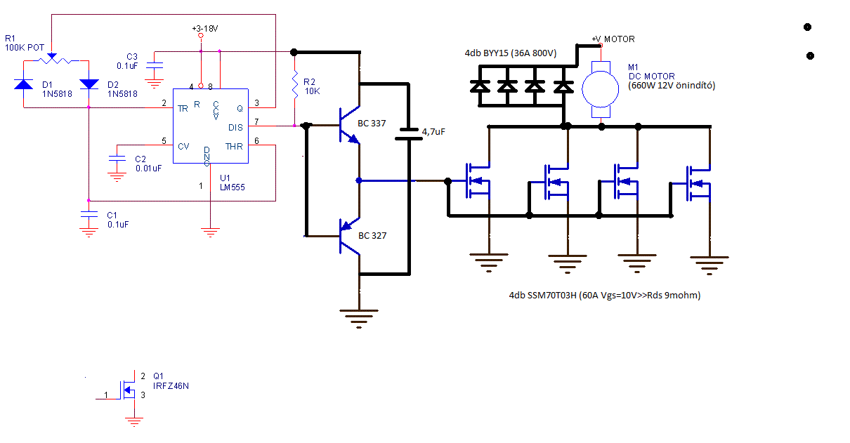

(#) AccessDenied válasza (Felhasználó 46585) hozzászólására (») Okt 27, 2010 /
A diódák a motorra vannak felfogatva, az a piros-kék vezetékes cucc a dióda, az elkók meg be lesznek téve indítottam őgy, hogy kalapáccsal leszorítottam a fogaskerekét. De amúgy egy önindító, de ha nem bírja hőtechnikai szempontból, ami esélyes, akkor lesz másik 12V-os motor, csak lássam, hogy megy
(#) vilmosd válasza Peti.Janka hozzászólására (») Okt 27, 2010 /
Hali
Amit mar az elozo hsz-ben is jeleztem az egyeduli udvos megoldas a driver hasznalata. A FET G jelentos kapacitassal rendelkezik, ezert azt tolteni es kisutni nagy aramok szuksegesek. Kulonben nem fog kinyitni es lezarni rovid ido alatt, es melegedni fog, mert a lassu lezaras alatt jelentos disszipaciot jelent a novekvo csatornaellenallason eso feszultseg. Mellette meg problema az induktiv terheles, de ezt egy gyors diodaval ki lehet vedeni. A mellekletben levo kapcsolast ajanlom. Nekem dolgozik 24 voltos 150W DC motorral sok ideje. Kulonbseg csak a FET tipusa( IRF3205). Mint mar tobben emlitettek ajanlatos kisfeszultsegu FET alkalmazasa, mert kisebb a csatornaellenallasa, mint a nagyfeszultsegu testvereie.
Udv Vili
Ps: Ajanlatos az alkalmazott FET adatlapjat tanulmanyozni, kulonos tekintettel az "absolute max" adatokra. Akkor nem adtal volna a G-re 24 voltot, mert altalaban +-20 volt a G-S max feszultseg.
fetdrv4t.pdf

(#) (Felhasználó 46585) válasza AccessDenied hozzászólására (») Okt 27, 2010 /
Nem a motorra kell felszerelni a diódákat, hanem a FET-ek, meg a betápról hiányzó elkó mellé. A motort a szomszéd utcába is teheted!
jolvan, akkor megcsinálom majd ha kap egy szép dobozt a bringán, hogy a dióda meg az elkó a fet mellett legyen (bringát akarok vele hajtani) Kondit hol lehet olcsón kapni? nálunk 10000u 1600ft bár lehet van két 44000u 25V-os kondim valahol...

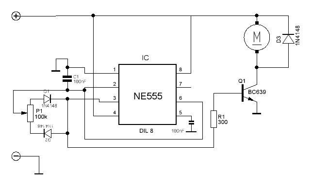

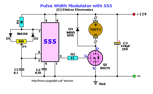

(#) INOX 4 EVER hozzászólása Dec 11, 2010 /
Van nekem egy PWM-em ami el is van készítve,és mellékelném az elvi rajzát (lásd kép)
Szépen nyákra van szerelve és működik is,de azt kellene megoldanom,hogy kb 20Hz-es frekin működjön.
Az lenne a kérdésem,hogy mindkét kondit ki kell-e cserélnem hozzá?Ha csak az egyiket akkor az melyik legyen?
Szerintetek kb milyen értékű kondenzátor kellene ehhez?
A válaszokat előre is köszi
(#) Massawa válasza INOX 4 EVER hozzászólására (») Dec 11, 2010 /
A C1-t.
(#) INOX 4 EVER válasza Massawa hozzászólására (») Dec 11, 2010 /
Nagyon köszi
Még egy kérdés :
A mostani 100nF-os kondival nagyjából 100Hz-en üzemel.
akkor kb 1-10 µF között lesz a 20 Hz?
Vagy jobb ha csak kísérletezgetek és akkor meglesz ami nekem kell?

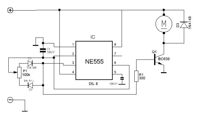

(#) elcső hozzászólása Dec 15, 2010 /
Üdv Mindenkinek!
Bocsánat a kezdő kérdésekért, de ez van...
A csatolt ábrán a bekarikázott részek nem tudom, hogy mik is. Tudna valaki nekem segíten abban, hogy elmagyarázza? Ilyet még nem építettem és nem tudom, hogy mit csináljak azoknál a részeknél.
A másik ami pedig nem világos az az, hogy a jelzett dióda milyen dióda legyen? És a jelzett feliratok csak helyettesítő cuccok lennének?
Amihez szeretném megépíteni az egy futógép. Amiben egy 180V 5A (4000RPM 1.25HP) kb.900W-os DC motor van.
Mennyi lehet az áram, amit a képen rajzolt motor kaphat?
Tudna nekem valaki segíteni?
Előre is köszönöm!!!
(#) kadarist válasza elcső hozzászólására (») Dec 15, 2010 /
A bekarikázott részek CMOS Schmitt trigger kapuk. A diódához felsorolt típusok akármelyike jó oda.
