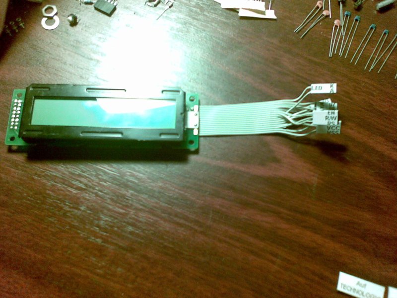

(#) Auf válasza Rumcájsz hozzászólására (») Nov 23, 2010 /

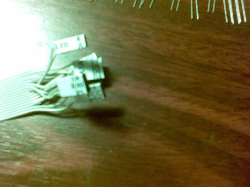

Van dip kapcsoló ott is. port c-n. a kijelzőt meg megcsínáltam így. (Kép) Tehát, dughatom máshova is...
Ahogy látom, (merthát ránéztem azért..) a felhúzó ellenállások hiányoznak a vonalakról.

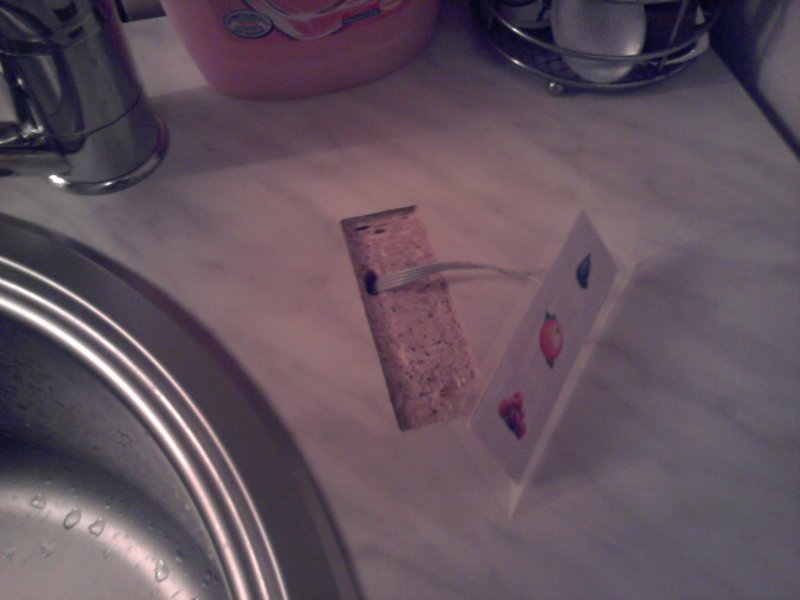

Kész lett az ál-fólia billenytyűs szerkentyűm.
Egy víz tisztítós berendezés home kivitelben. Csapvizet szűr 4 mikronig. A szűrő az aktívszén, 8ezer volt plusz van egy mágnes szelep. ami a vizet engedi, plusz két ulka pumpa a szörpnek. Plusz az "agy" meg a csap, hála apu-nak. Pár kép.

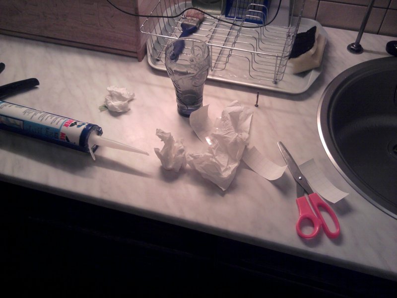

(#) Auf válasza Auf hozzászólására (») Nov 23, 2010 /

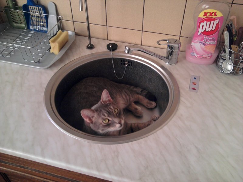

Itt van még egy két kép. És az uraság elfoglalta a helyét.(a macska)
És a tisztított víz gombnyomásra, illetve a szörpök.

(#) Rumcájsz válasza Auf hozzászólására (») Nov 23, 2010 /
Nagyon szuper lett, de én azt hittem a macsekot ragasztottad szilóval bele a mosogatóba...
(#) kaqkk válasza Rumcájsz hozzászólására (») Nov 23, 2010 /
Pedig megérdemelné !!! Ha beleül a mosogatóba !
(#) klemo86 válasza kaqkk hozzászólására (») Nov 23, 2010 /
Állatkínzók… Mondjuk én se bírnám ki, hogy ne nyissam rá a csapot
(#) storm válasza klemo86 hozzászólására (») Nov 23, 2010 /
[OFF]Vagy egy kis málnaszörpöt
(#) Auf válasza storm hozzászólására (») Nov 24, 2010 /
é n sem bírtam ki... Szereti az új dolgokat.
A vizet azt viszont nem.[/color]

(#) Auf válasza gg630504 hozzászólására (») Nov 24, 2010 /
Még nincs a macsekban RFID. A bal hátsó csapon jön az ivásra alkalma cucc. Gomb szerinti választék. A szörp, vagy a víz. A szörp is vízzel keverve jön, úgy van értelme.
De ez a kifolyás közben keveredik a friss vízzel. A szörp tömény. Kannás.
Még van hátra egy feladatom vele, mellékesen jegyzem meg. A szörp után marad egy kis szörpös víz a szelep és a csap kifolyóJa közt, a következő kérésnél, az jön elsőre. Ez elenyésző, de arra gondoltam, hogy a gomb elengedése után nyomjon még egy kis vizet.
Mellékeltem egy képet, a jobb érthetőségért.

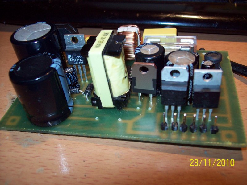

Szeretném veletek is megosztani a 10w-os kapcsoló üzemű tápegységem.Kicsit minden túl méretezett mert sok minden volt itthon pl a primer kondik cserére kerülnek kisebbre. ÉS a szekunder oldalon is kicsit nagyobb a puffer de mivel ez nem "gáz" így az marad csak egy 105°C kicserélve az összes kondi.
Kimenő feszültségek: 14v és két stab kocka 12v, 5v. A zöld filc festés tudom sokaknak nem tetszik nekem igen így egyedi. Mellesleg ez az első kapcsoló üzemű tápom. Remélem tetszik

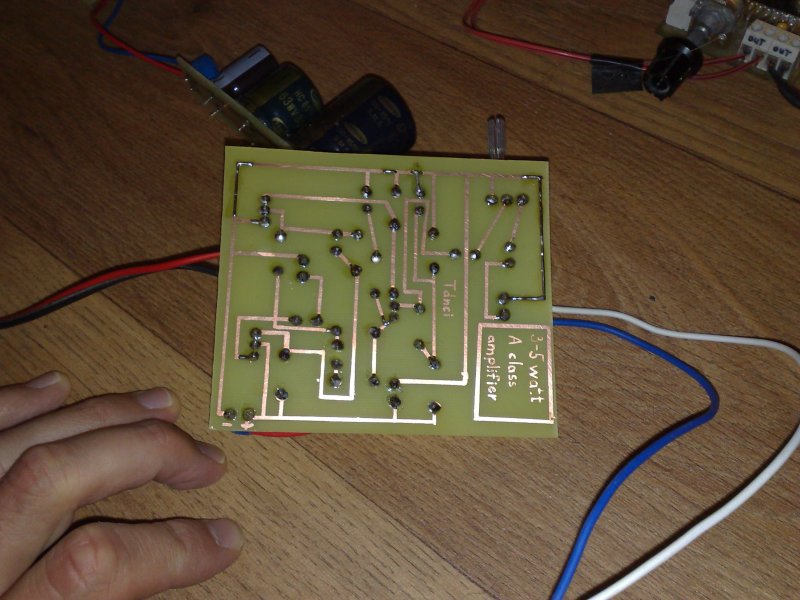

(#) tanci hozzászólása Nov 25, 2010 /
Szevasztok!
Elkészült az első működő A osztályú erősítőm. 5 watt 4 ohm-on, 3watt 8 ohm-on. A kapcsolásban szereplő BD439-es tranzisztorokat BD243-al helyettesítettem. A kapcsolás áramfelvétele 0,27A.
Köszönet kokmate-nak a kapcsolásért.

(#) CIROKL válasza tanci hozzászólására (») Nov 25, 2010 /
SziA , látom szép a panel !
Egy kis olvasmány az osztályba sorolásról !
Bármilyen erősitőelemnek, legyen az elektroncső, vagy félvezető, meghatározható az az "osztály", amelyben dolgozik. Az "osztály"-ba sorolás attól függ, hogy az erősítőelemen folyik-e állandóan áram, vagy bizonyos esetekben lezár. Az első esetet nevezzük A-osztálynak, ilyenkor egy erősítőelem is elegendő az erősítésre. A második eset a B-osztály, ilyenkor két erősítőelemre van szükségünk, amelyek egymástól átveszik a vezérlést. A vezérlés átvétele tiszta B-osztályban a színuszhullám nullátmeneti pontjában történik, vagyis vagy az egyik erősítőelem vezet, vagy a másik. A két szélső beállítás között lehetséges átmeneti beállítás, ilyenkor van egy olyan állapot, mikor mindkét erősítőelem vezet, és a vezérlés átvétele folyamatosan történik. Ezt nevezzük AB-osztályú beállításnak. Ez utóbbinál megadható, hogy a vezérlés átvétele mekkora áram leadásánál történik, vagyis hogy adott terhelés mellett az erősítőelemek mekkora teljesítmény leadásáig maradnak A-osztályban. Az audiógyakorlatban a döntő a nyugalmi áram mértéke: 50-200mA között AB-osztályról, 200-700mA között nagyáramú AB-osztályról, 700mA felett A-osztályról beszélünk. Ez utóbbinak oka az, hogy 700mA-nál nagyobb nyugalmi áram esetén a szobahangerőn hallgatott erősítő gyakorlatilag nem lép ki az A-osztályból. Amennyiben egy erősítőelemet használunk, és tiszta A-osztályban működtetjük azt, hatásfokunk gyenge, kis teljesítményű erősítő esetén is nagy a disszipáció, vagyis az erősítőelemen disszipált ("elherdált") teljesítmény. A B-osztályú beállítás lehetővé teszi "hűvösebb" erősítők gyártását. A jelerősítő fokozatokat mindig A-osztályban működtetjük.
