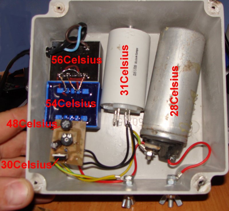

egyébként ez természetes,h ennyire melegednek?
1cm-es szikraközt csinéltam,mindenképp kell szikraköz a nagyfesz és a föld közé?
(#) cua válasza frob hozzászólására (») Nov 15, 2010 /
Én csak 1 méteres földelőkarót használok, két soros, 6mm-es zsinór esetén közel 3 km után kb 2.5-3.5kV esik (fűtől/esőtől föggően). ~9kV az egyik végén, durván 6kV a másik végén mérve.
(#) Wegg válasza batkamano hozzászólására (») Nov 15, 2010 /
Szia.Úgy látszik a legmelegebb az 56fokos trafó. Az igazi hőforrás oka !Mert attól távolodva minden alkatrész hőfoka csökken .
Szikraközt minden képen tegyél bele .Karámvezeték nélkül át kell hogy ugorjon a szikra .Az előző hozzászólásom valamelyikében mellékeltem egy táblázatot.Az szerint állítsd be.majd ha ráteszed a vezetéket akkor úgy is csökken a feszültség és nem fog szikrázni a szikraközön . Mert terhelés alatt csökken a feszültsége.De szikraköz nélkül könnyen tönkremegy a trafó mert belül valahol átfog húzni.
üdv wegg
(#) frob válasza batkamano hozzászólására (») Nov 15, 2010 /
Mint említettem , sajna ezeknek a trafóknak a hatásfoka eléggé... hmmm rossz finoman fogalmazva... ha tartós üzemelés után ez a hőfok állandósul akkor különösebben nincs gond, nyáron valami árnyékos helyre kell tenni , mondjuk ami eső védelem miatt egyébként sem árt, a trafók többnyire 80°C környékén még üzemképesek simán, valahol a külső 100°C környékén adják meg magukat igazán, szigetelés egyebek belül már sérülhet

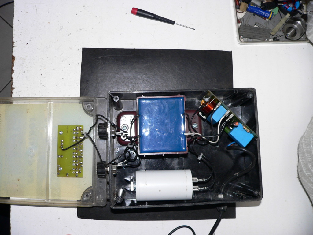

(#) mex hozzászólása Nov 25, 2010 /
Hoztak egy gyári pásztort javítani (belefolyt némi csapadék)
Most már működik. 18uF, 620V, mindez egy izmos trafóra sütve....
(#) otto54 válasza mex hozzászólására (») Nov 25, 2010 /
A feszültség mérését "glimekkel" és paralel ellenállásokkal oldották meg?
Üdv. Ottó
(#) mex válasza otto54 hozzászólására (») Nov 25, 2010 /
Igen,és ez véd a túl nagy feszültségek keletkezése ellen is, ha nincs rajta terhelés, mint például most a javítás után. 1kV-nál 10mA az áramfelvétele a kijelzésnek, 6kV-60mA.

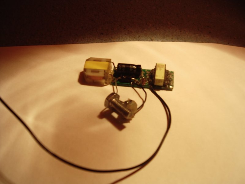

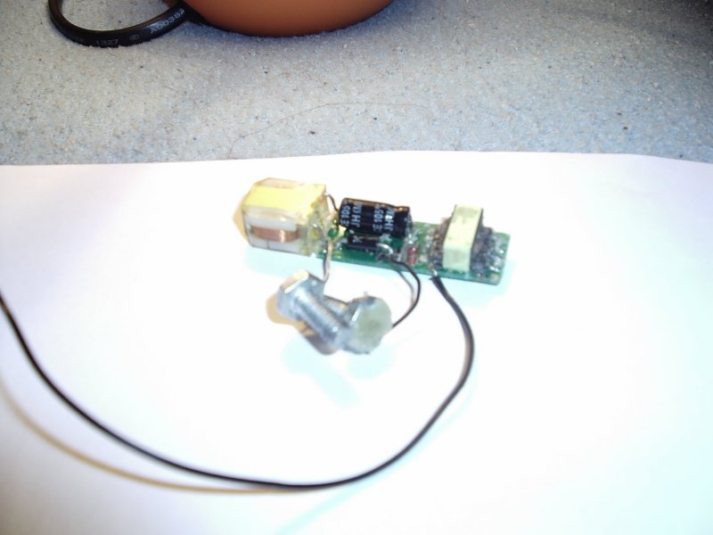

(#) fater964 hozzászólása Dec 9, 2010 /
Egy elektromos kutyanyakörv csipkedős részéről lenne szó.Elfüstölt rajta a tranzisztor vagy fet nem tudom hogy mi.Ebben kérnék egy kis segítséget.Teszek fel róla képet.Nem a legjobbak ennyit tud a gép.
