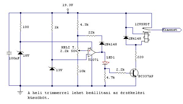

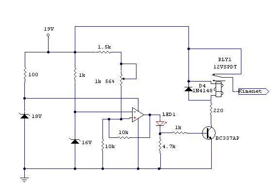

Sziasztok, gyorsan összedobtam egy túlfeszültség védelmet laptop táphoz. De mivel a szimulátor programom elég érdekes dolgokat művel, így inkább felteszem a kapcsolást és várom a véleményeket. Jó ez így, vagy valamit még módosítsak? Kb. 18,5-19,5V közötti értéket lehet beállítani a védelem megszólaltatására.

(#) proli007 válasza bankimajki hozzászólására (») Nov 27, 2010 / 1
Hány éves a kapitány? Mert ez most rejtvény? Találjuk ki mit csinál a szimulátor és ebből neked mi nem tetszik?
Mert nekem az áramkörnél, sok minden nem.
- Nem írtad, milyen műveleti erősítőre gondoltál. Mert annak következményei vannak.
- Nem írtad, egyáltalán mekkora tartományban változik a bemeneti feszültség, amire számítani lehet.
- Az IC (vélhetően) kibírja a 19V tápfeszültséget, ezért stabilizálni nem igazán szükséges. De ha igen, akkor is felesleges a 18V-os szintre.
- Két zéner is felesleges, hiszen a tápfeszültség stabilizátora lehetne a referencia is. Ha pontos értéken szeretnél komparálni, nem lesz megfelelő a zéner hőfokfüggése. főleg nem a 16V-os zéneré.
- Jelenleg a 16V referencia feszültség, csak akkor lesz igaz, mikor a tápfeszültség ezt az értéket meghaladta. (Persze nem tudom milyen tartományban szimuláltad a dolgot, de 16 és 19V között, is rendesen fog változni a zéner azaz a referencia feszültség. Holott üdvözítő az lenne, ha ez állandó lenne. Legalább is a relé meghúzási feszültsége alatt, illene meglenni.)
- Sokkal jobb választás, egy 6,2V-os zéner referenciának. Annak hőfokfüggése is jobb és a 19V változása is kevésbé hat rá. A zéner könyökáramát is a megfelelő stabilitási tartományba kell megválasztani. (adatlap) De a műveleti erősítő, típustól függően, nem fog örülni 18V tápfeszültség mellett, a 16V-os bemeneti feszültségnek. (Indokolatlanul túl közel van a bement működés határához)
- A feszültségfigyelő osztó, nem méretezhető korrekt módon. Tekintve, hogy az osztó alsó tagját, nem csak a GND-re menő 10kohm fogja meghatározni, hanem kb. 50%-ban a visszacsatolásban résztvevő 10kohm is. De mivel az IC kimeneti feszültségét, (alacsony kimeneti szint esetén) nem lehet pontosan meghatározni, az osztó alsó ellenállása is nehezen számítható ki.
(Ugyan ez vonatkozik, a visszakapcsolási szintre, hiszen ekkor az IC kimeneti feszültsége tápfesz közeli, de mekkora? Mert ilyenkor a 10kohm "párhuzamosan kapcsolódik" az 1,5k+poti-val.)
Ha a visszacsatoló 10kohm-al sorba egy diódát tettél volna, akkor legalább a bekapcsolási szint korrekten méretezhető, a visszakapcsolási szint meg sokkal kevésbé fontos.
- A potméterrel beállítható kapcsolási szint, sokkal nagyobb, mint amit célként kitűztél.
Ha egyszerűen számolunk, akkor a bekapcsolás akkor történik, mikor az OPA + lábán a feszültség eléri a 16V-ot. Ekkor a GND-re menő 10kohm-on 1,6mA áram folyik. A visszacsatoló ellenálláson pedig (ha ekkor az IC kimeneti feszültsége mondjuk 2V) (16V-2V)/10kohm=1,4mA. Ez összesen 3mA.
Ha 18,5V-nél szeretnénk bekomparálni, akkor az osztó felső tagjára 18,5V-16V=2,5V. Tehát a potis tag ellenállásának összege 2,5V/3mA=833ohm. (Nálad a poti rövidrezárt állásában ez 1,5kohm)
Ha a feszültség 19,5V akkor a potis tag ellenállása, (19,5V-16V)/3mA=1,16kohm. (Nálad ez a poti maximális állása mellett, 2,5kohm)
Ha a szimulátor ideálisnak veszi a OPA Ic-t (kimenet le tud menni 0V-ra), akkor a két 10kohm árama, 3,2mA. Így a megadott poti+ellenállás értékekkel, a kapcsolás feszültsége, 20,8V és 24V között állítható. (Tehát még így sem lehet megfelelő.)
De szerintem a feladatot, egy TL431-el, egy tranyóval és néhány ellenállással megvalósítható, sokkal egyszerűbben és precízebben.
Ezt a sok akármit azért írtam le, hogy ráérezz miként kell gondolkodni és miket kell figyelembe venni, egy áramkör tervezésénél..
üdv! proli007

(#) bankimajki válasza proli007 hozzászólására (») Nov 27, 2010 / 1
Köszönöm. Igaz eléggé komment nélküli lett az előző hsz.-om. Nos az áramkörnek úgy kellene működni, hogy figyeli a tápfeszültséget. Ami 19,1-19,2V Ha ezt átlépi 19,3V akkor letiltja a kimenetet. (Meghúz a relé.) TL 431-gyel próbálkoztam, de nem igazán sikerült megoldani a helyes működést. Az IC egy TL071-es műveleti. És a visszacsatolásba tényleg jó ötlet betenni egy diódát. Illetve azért van olyan magas szinten (16V a referencia érték, hogy a kicsi változásra is határozottan reagáljon.) Itt arra alapoztam, hogy a 16V-os zéner dióda 19,1-19,3V-nál viszonylag állandó feszültséget tart a kapcsain. (Igaz a hőm. változással nem számoltam.) De még kiegészítem egy diódával a visszacsatolást. (Azért ezek az alkatrészek, mert ez Hapro kollégának készül és ilyen alkatrészei vannak otthon. (Tudom hogy ez a legrosszabb indok, de azt mondta hogy ezekből lehet építkezni, ez van.)
Egyébként a TL431-es változtatható zénerrel most barátkozom. (Kiegészítve a visszacsatolás. És már a szimuláció is jól működik.)
Módosítottam a kapcsolást. (Igazad volt abban is, hogy az IC kimenete nem éri el azt az értéket, aminek a hatására jól működne a visszacsatolás.) Ezért kisebb zéner feszültséget tettem be referenciának. Így már jól működik és van tartalék is. Látsz még benne valami módosítani valót? (A hőfokfüggést pedig nem tudom hogy lehetne ésszerűen kompenzálni.) Vagyis tudom de az elég sokat bonyolítana az ÁK-ön. És egy hibát még mindig benne hagytam, mivel a 18V-os stabilizálás az IC-nek tényleg felesleges, úgyhogy az elhagyható.
- Talán annyit változtatnák (ha már megtartottad a 18V-os zénert), hogy a 18V-ról táplálnám a referencia stabilizátort.
- A poti közepe és teteje közé tennék egy ellenállást, hogy ha a poti csúszka kontakt hibás lesz, akkor a legalacsonyabb szinten komparáljon.
- Azért ajánlottam a 6,2V-os zénert, mert tudásom szerint azok a legstabilabbak. Pontosabban van pozitív és negatív Tk-jú is, típustól gyártótól függően. Meg kell mérni, és kézzel megfogni. Akkor kb. +5°C-ra eső változását láthatod.
Bosszantásképpen: a TL 50ppm-es..
üdv! proli007
