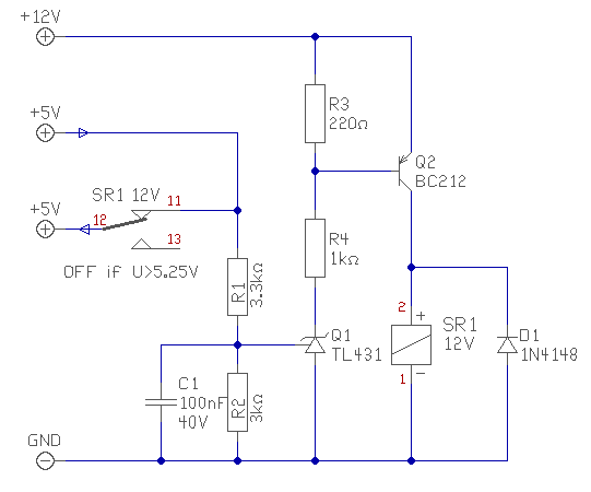

A cél egy töltő lenne aminek 5V-ot kell kiadnia magából stabilan 2 állása lenne egy 450mA és egy 900mA-es viszont valami védelmet szeretnék bele negyon tönkretegyen valamit
mert az örgög sose alszik
(#) proli007 válasza storm hozzászólására (») Nov 28, 2010 /
Még most sem értem minek a védelem, de legyen karácsony..
üdv! proli007

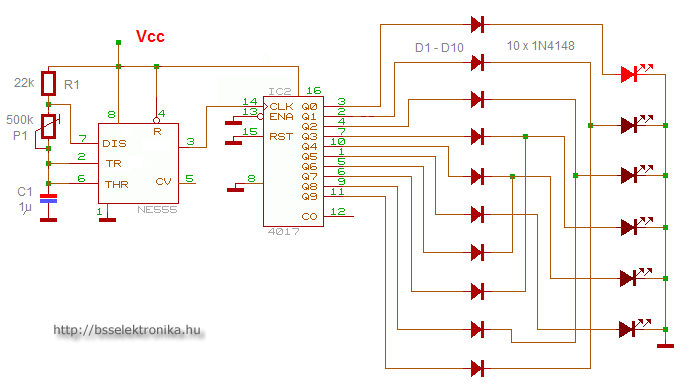

(#) misi93 hozzászólása Nov 28, 2010 /
Sziasztok! Lenne egy kérdésem. Az alábbi kapcsolásban a 4093-as ic-t ki lehetne-e váltani egy 555-re?
(#) misi93 válasza (Felhasználó 13571) hozzászólására (») Nov 28, 2010 /
Nagyon köszönöm.v v És ez a kapcsolás eleje jó lenne? És a 500k poti helyére tehetnék 100k-at?
Előre is köszünöm!

(#) R4v3n válasza misi93 hozzászólására (») Nov 28, 2010 /
Nem szeretnék hülyeséget mondani, de szerintem tehetsz, csak nem tudod majd olyan szélsőségesen változtatni a ledek villogásának gyorsaságát. De inkább várd meg egy hozzá nálam jobban értő válaszát.
(#) misi93 válasza R4v3n hozzászólására (») Nov 28, 2010 /
OK. Köszi. Akkor majd összefabrikálom a rajzokat .
Köszönöm mindkettőtöknek.
