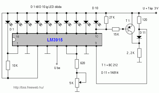

(#) szamóca válasza Alkotó hozzászólására (») Dec 4, 2010 /
Terveztem a minap egy nyákot a szomszéd srácnak kaszkád kapcsolásban 19LED-re, a szobájába. Ennek talán jó a dinamikatartománya a nagyobb felbontás miatt.
kaszkád.lay
(#) lapose válasza Alkotó hozzászólására (») Dec 5, 2010 /
Az észrevétel jogos, az IC beépített osztója miatt 30dB-t tud, ami elég kevés. Ha ennél több kellene, két megoldás van:
- Egyik a Szamóca által ajánlott 3915-3916 páros. Ha nem akarsz ennyi LEd-et használni, nem muszáj mindet lábat bekötni.
- Építeni kell egy logaritmizálót, amivel lehet növelni az átfogott tartományt.

(#) szamóca válasza Alkotó hozzászólására (») Dec 5, 2010 /
Had legyen meg itt is. /Bár a bemeneti közösítő ezen nincs rajta./

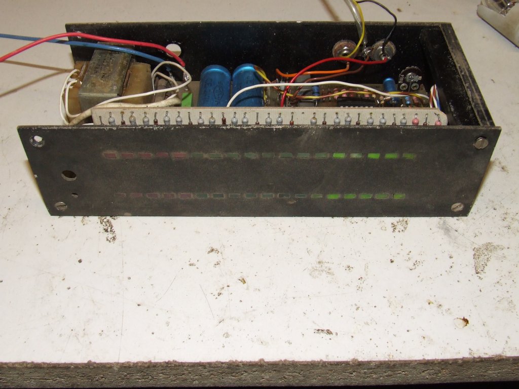

(#) Alkotó válasza Alkotó hozzászólására (») Dec 9, 2010 /
Kezembe került egy muzeális darabom, már bőven nagykorú. Külön dobozban, csak egy kivezérlésmérő, jó sok leddel. Na ez tényleg jól működik, ezt kéne a mai IC-s meghajtóknak is megközelíteni.
(#) dbase válasza Alkotó hozzászólására (») Dec 9, 2010 /
Ügyes igényes, mivel vágtad ki régen a ledek helyét?
(#) Alkotó válasza dbase hozzászólására (») Dec 9, 2010 /
Lyukasztószerszámmal. A "szocializmusban" létezet a "fusi". Nem volt szép dolog, de működött.
