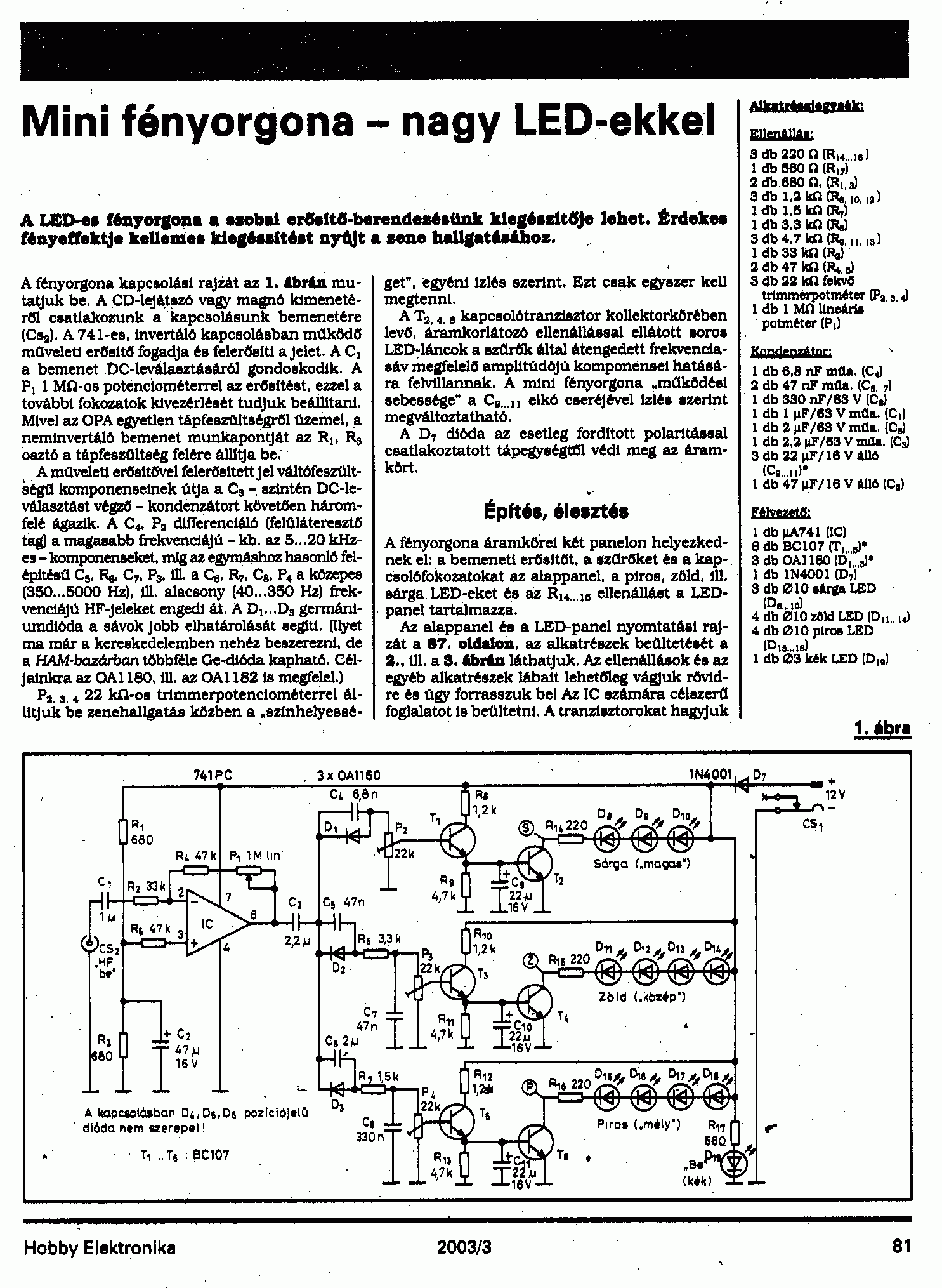

Üdv megépítettem az első fényorgonám de nem működik.
A kapcsolási rajzot és a nyáktervet is az 1994/11 Hobbielektronika újságból szedtem. Átnéztem a nyákom és azt vettem észre hogy egy kondi ki lett hagyva a nyákterven...(de lehet hogy elnéztem csak ![]() Van aki már megépítette ugyan ezt a nyákot? És ha igen működött?

Melyik kondira gondolsz? Készíts egy fotót róla, akkor kiderülhet mi a gond.Üdv. zetef
Szia! Ha a kontroll LED-ek is a panelon vannak akkor el kellene távolítani őket. Főleg a piros veheti el a nyitófeszültséget az optocsatoló LED-jétől. Ha mégis szeretnél kontroll LED-eket, akkor az optocsatolóval sorosan kell bekötni. Üdv.: _jani_
Csináltam képeket (nem a legjobb minőségű mert nincs fényképező gépem).
Ezek szerint neked működött ez a kapcsolás? Én eddig csak a ledekkel próbáltam de nem működött...
Alaposan ellenőrizd a nyákot. Ha rendben van akkor mérd ki a 12V-os tápegységet.
( A szűrőáramkör tesztelésénél is 12V AC-ról tápláld a kapcsolást! Ha DC-t kötsz a GRAERZ elé akkor a mullátmenet vezérlés nem fog működni és ezért a kontroll LED-ek sem fognak világítani. De az a gond áthidalható a T1-es tranzisztor rövidrezárásával. ) Kezd a stabilizátornál, majd minden IC csatlakozóban is mérd ki a tápfeszültségetek. Ha az rendben van, akkor a Ellenőrizd az R2 - R3-as feszültségosztón a feszültséget. Ott közel fél tápfeszültségnek kell lenni, mert nem egyforma a feszültségosztó ellenállásai. Ezután a potenciométereket ellenőrizd! Ha ott is rendben van minden akkor csak a kontroll LED-elet és az IC-ket kell polaritáshelyesen a foglalatokba dugni. S mehet a HF jel. Addig a 230V-os résszel ne is foglalkozz amíg a vezérlőpanel nem működik tökéletesen!

Valóban, a kontroll ledek eddig párhuzamosan be voltak kötve az optok ledjeivel, le is szedtem őket és meglepetésemre így már nem megy a vezérlés egyik csatornán sem. Ez mitől lehet? A középső csatorna továbbra sem oké, az opto jó, teszteltem, ha rövidre zárom a tranyóját akkor begyújt konstansra ő is, de amúgy nem.Üdv. zetef

Bár általában a probléma a legutolsó művelet környékén szokott lenni. Ha a párhuzamos LED-eket eltávolítottad, akkor még több "energia" jut az optocsatolóra. Igy annak határozottabban kellene működnie. Egyenlőre neked is az optocsatoló LED-re cserélését javasolnám. ( Vagy ha nem akarod eltávolítani az optocsatolókat, akkor egy-egy sorbakapcsolt LED-del tudod korrekten megoldani a visszajelzést. ( Legegyszerűbben SMD LED-et tudnál az áramkörbe beépíteni. ) Szerintem ALAPOSAN ellenőrizd le és mérd ki a középső csatornát. Mert ha a nullátmenet tranzisztorát áthidalod és nem adsz HF jelet, akkor annak nem szabad bevezérelt állapotba kerülnie. Ellenőrizd le, hogy a C12-es kondenzátor polaritáshelyesen van-e beforrasztva. Mérj feszültséget az OP8 1. 2. 3. lábán. Ellenőrizd az OP3-as szűrő alkatrészeit, hogy nincs e véletlen felcserélve valamelyik... Remélem megtalálod a probléma forrását.
