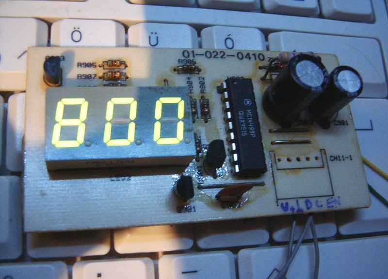

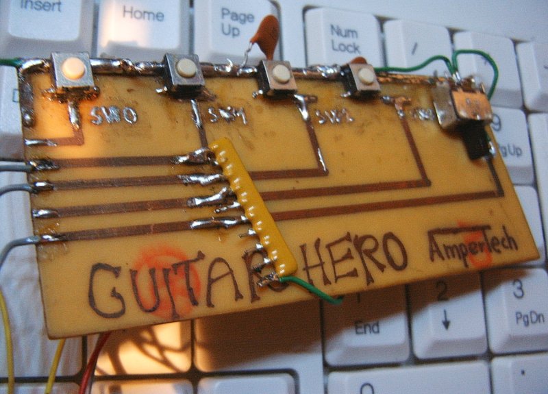

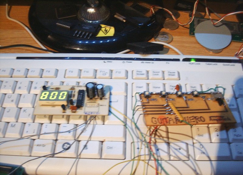

Akkor most már értem! A Chip enable láb nekem folyamatosan VCC5V -ra van felhúzva és nem raktam rá kapcsolót egyáltalán hogy letudjam húzni VDD -re.
Akkor megpróbálom úgy ahogy mondtad. Az idődiagramok mindig is megtudtak kavarni.
köszönöm a segítséget.
(#) _ampervadasz_ válasza Ricsi89 hozzászólására (») Dec 18, 2010 /
Jelentkezem.
Végre, akkor az eredeti elképzelésem jó volt, csak a EN láb végig VDD5V -ra volt húzva, az az a stiftregiszterek tartalma dekódolás után kiíratásra kerültek.
Még nehezíti a dolgot a pergés, de kedvem nincsen hozzá illeszteni egy 74ls00 -ás ic -t a lényeg, hogy működik. Első PIC -es projektemhez fogom majd felhasználni és felfelé, meg lefelé fog majd számolni attól függően, hogy merre tekergetem az rotate encodert.
