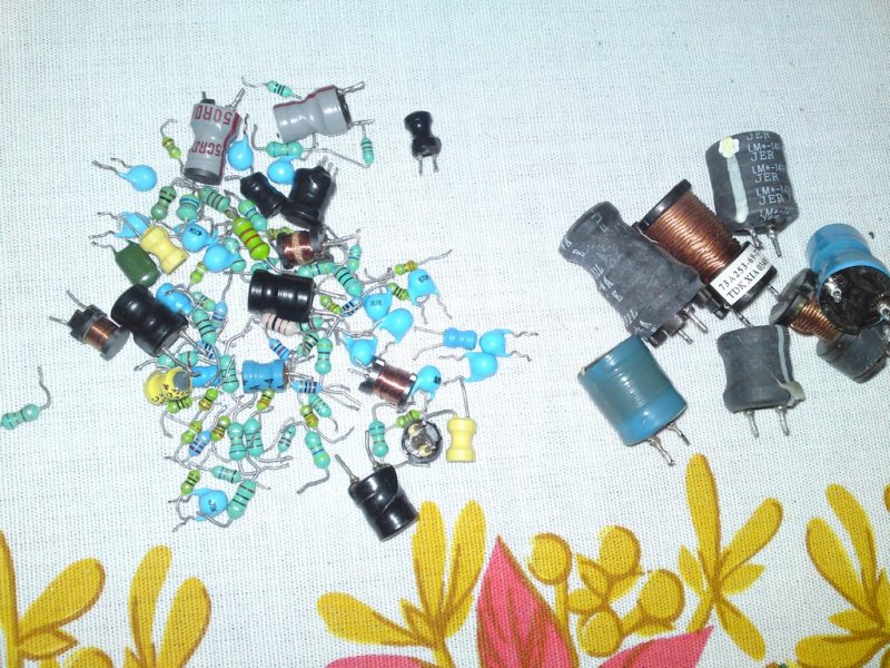

(#) jdani válasza (Felhasználó 13571) hozzászólására (») Dec 29, 2010 /
Hali. Bemeneten egy dióda, 1N4007? Az L nem lehet ilyen kis indukciók? Ezt sorosan a diódával? Dióda, indukció, 1000mikro, 100nano, stabilitátor IC, 10uF, 100nF a sorrend?
Az a kampó ott jobboldalt? A felső? ..azt hittem olyan kicsi kellesz, de az lényegtelen, csak jó legyen Akkor amit rajzoltál, akkor az nem a PIC-hez megy, hanem még a 7805-be, és annak a kimenetére 10uf, meg 100nF, és tutijó?
