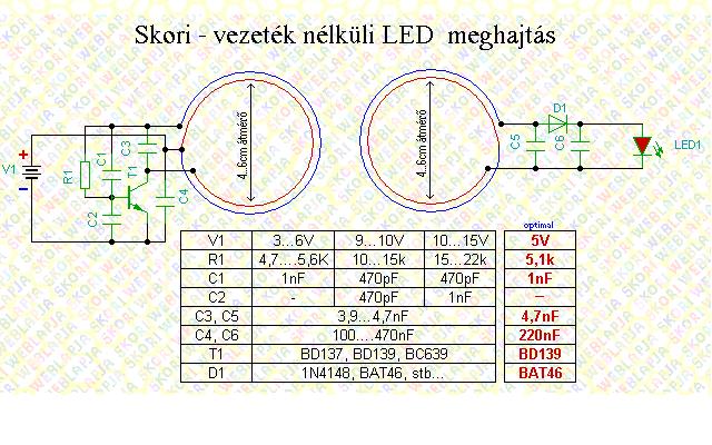

		Van egy-két kérdésem: 1. Az normális, hogy két LEDdel 150mA-t vesz fel? (220nF helyett 22nF sikeredett...   )2. A távolság alig üti meg a 3 cm-t a gyertya kialszik... ( 2x2 LED van benne) 3. Észrevétel még, hogy ha a 9V-os elem közel van a tekercshez, akkor kevésbé világít a LED, mintha az elem távol lenne... (Van az áramkörben egy 7805-ös IC...) Lehet, hogy a 220-22nF es kondik szólnak közbe? Üdv! Boldog új évet szeretnék kívánni mindenkinek...
				Te melyik kapcsolást építetted meg? Sokan a linkelt kapcsolást építették meg. Aki betartotta a felhasználandó alkatrészeket annak szépen működik.Bővebben: Link
				Ezt... csak 22nF-ossal
				No de miért nem olyat tettél bele, ami a rajzon van?
				Ha a C4-C6 helyett használtál 22 nF-od, akkor teljesen jó az. A működés szempontjából nincs jelentősége, a "hatótávot" pedig végképp nem befolyásolja. Csupán nagyfrekis szempontból van hidegítő szerepe, amit a 22 nF is tökéletesen ellát. Mondjuk C6-nál azért lehet nem ártana a minimum 100 nF, ott azért számíthat!
				Valamiért nem működik neki, ami mindenki másnak megy.
				Igazából elfelejtődött... A boltban meg improvizáltam...
		Kíváncsiságból megépítettem ezt a kapcsolást,annyi kivétellel hogy a C6-os kondit nem tettem be. Sima Led-el frankón működik,de ha színváltós RGB Led-et teszek be, akkor az Kb 3cm-röl világít csak.( vagyis ha a két tekercs annyira van egymástól).Ha közelebb,illetve távolabb teszem akkor semmi.Csak azon az egy ponton. Ez mitől lehet?
				Kell a 100nF-os kondi, mert nélküle mindig újraindul a színváltós LED a mp. tört része alatt (pontosabban az adó frekvenciájával), tehát megáll egy színnél.
		Köszi,igazad volt,így már tényleg működik.Nem is tudom miért hagytam ki azt a kondit.Lehet hogy azért,mert sima leddel működött,de tegnap vettem RGB ledet és kíváncsiságból tettem rá és nem foglalkoztam vele hogy az nincs benne.De most már ezt is tudom   .Mégegyszer köszi.
