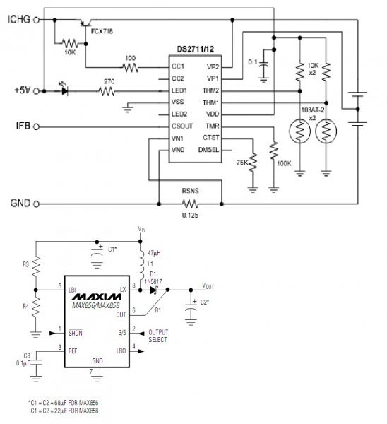

(#) bberti261 hozzászólása Dec 24, 2010 /
Egy hordozható eszköz tápelláását szeretném megoldani, amiben 2 db NiMh akku van.
Az akkuk feszültsége dc-dc konverteren keresztül táplálná az áramkört.
Ha az akkuk lemerülnek külső stabil 5V csatlakoztatásával és az eszközön belüli NiMh akkutöltő IC töltené az akkukat.
A mellékletben lévő áramköröket kell használnom.
A problémám az, hogy a dc-dc konverter tekercse is és az akkutöltő töltő, mérő vezetékei is a cellákra csatlakozik.
A kérdésem pedig, hogy a két áramkör nem fogja egymást zavarni működés közben? Hogyan lehet őket szétválasztani?
A feladatomat bonyolítja, hogy egy napelem (1,5V , esetleg 3V) is kell a rendszerhez ami a dc-dc-n és az akkutöltőn keresztül tölti a cellákat.
Remélem eltaláltam a topicot. A segítségeteket kérem, hogyan valósítsam meg azt az áramkört?
