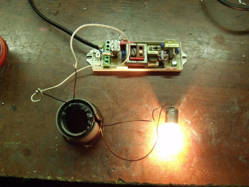

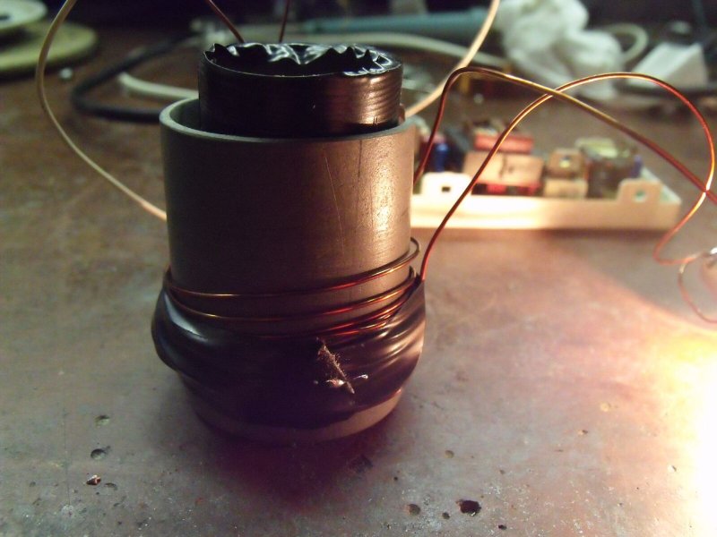

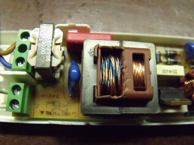

Kicsit szórakoztam a táp átviteli résszel..Szerintem egy rezonáns kapcsolóüzemű tápot kéne tervezni miben a primér oldalon lehet állítani a kitöltésen valamilyen mértékben.. Mint látszik egy 21Wattos izzó világít teljes fényen így már melegedik a tekercs ami elég durung de ez a jó!
Ne hülyéskedj már velem! Inkább töltsd a youtube-ra, ne egy bekorlátozott webhelyre!
jól néz ki, szerintem is járható ez az út.
mértél is vagy csak összeraktad? mennyi ment be? Watt menni jött ki? Watt mennyire volt meleg a tekercs ezen a terhelésen?
Csak Magyarországról elérhető az oldal lentebb leírt okok miatt. ".hu"-REVERSE kellBővebben: LinkBővebben: Link
Ezzel nem láttam értelmét mert ez csak terhelésre kapcsol be még az egyenirányítást sem lehet rárakni mert nem terhel be nem indul meg..Szerintem egy PC táptrafós valamit kell tervezni ami nem nagy..A hatásfoknak jobbnak kell lenni jóval mert egy ilyen izzót meghajtani a hagyományos módon talán nem is lehetne vagy emelt feszültséggel rengeteg hő formában. A kezem elbírja a melegedést ha ez mérésnek jó
holnap megmérem mennyi megy bele mást majd más táppal..Ki 21Watt jön Nekünk a 10Watt elég bőségesen szerintem az mindent kiszolgál az gond nélkül átvihető..
