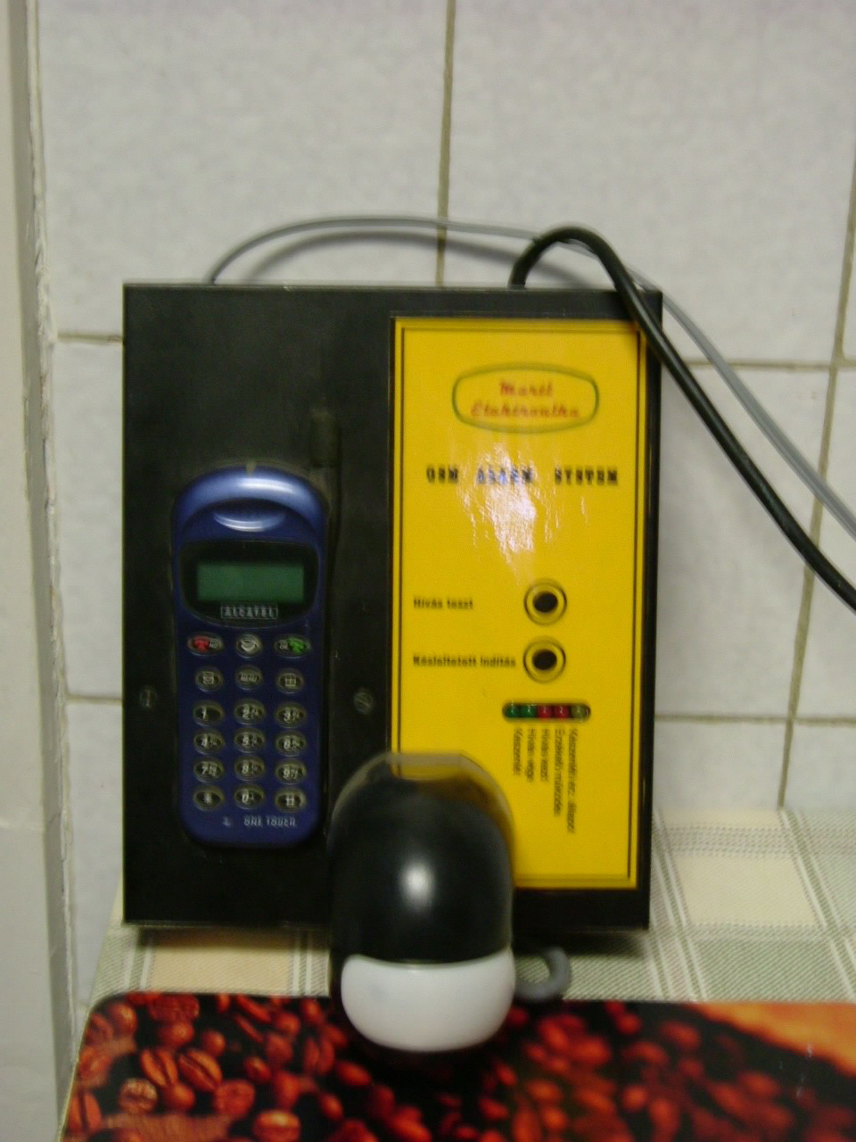

(#) 5cmarzo hozzászólása Máj 20, 2007 /
Építettem még 2 évvel ezelőtt egy mobiltelefonos riasztót is

(#) StefuPeti válasza 5cmarzo hozzászólására (») Máj 20, 2007 /
Nagyon jók amiket csináltál, engem a mobiltelefonos riasztó rajza érdekelne, mert én is épitettem eggyet és kiváncsi lennék hogy te hogy oldottad meg.

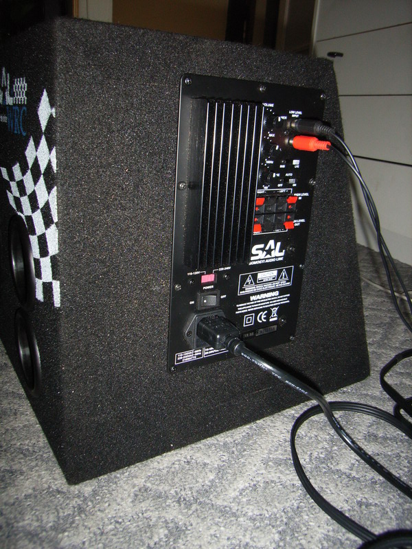

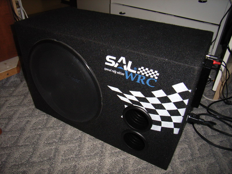

(#) Topi hozzászólása Máj 25, 2007 /
Kész van a subwóm! Íme a képek...
(#) Peti_85 válasza Topi hozzászólására (») Máj 25, 2007 /
Hát ez elég f@sz@ lett!
Nagyon tetszik a kárpit is!!!
Ahhoz képest hogy nem PIC, tényleg jóóó!
Peti
(#) Topi válasza Topi hozzászólására (») Máj 25, 2007 /
Még egy kép, méret viszonítás képpen...
Amúgy eredetileg ez egy autós sub, és én "hekkeltem" össze egy aktív sub végfokkal.

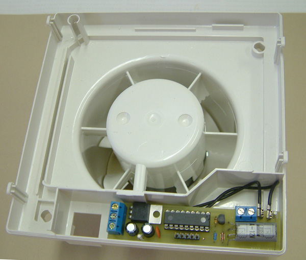

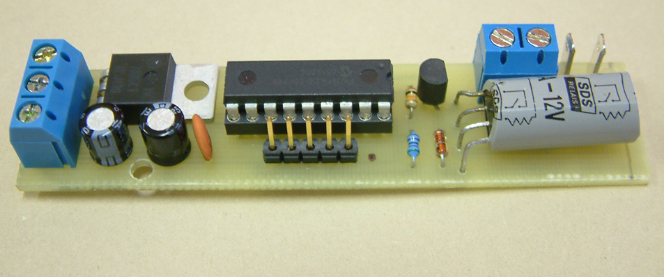

Itt az én heti PICinyke "alkotásom". A mellékhelyiség szelőztetését vezérli egy mozgásérzékelővel összekötve, attól függően mennyi időt tölt el valaki a helyiségben. A lelke egy16F628-as mc. Egy kisebb lábszámú is megfelelt volna (pl:12F629), ám ez egy "fióksöprögető " project volt, úgy hogy azt használtam amit találtam. Például a benne lévő relét évekkel ezelőtt (de lehet, hogy évtizede) bányásztam ki, már meg nem mondom miből.
A program szinte nyúlfarknyi, úgy hogy memória gond sem lépett fel...

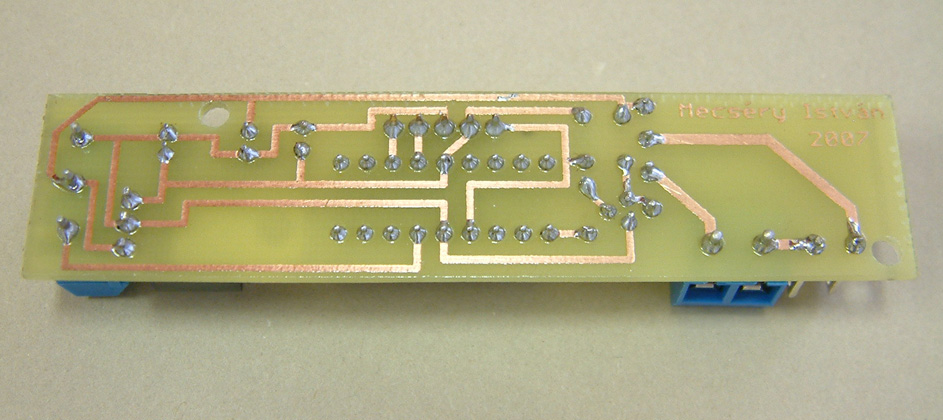

(#) tbence3 válasza MPi-c hozzászólására (») Máj 25, 2007 /
Vasalással készítetted a nyákot vagy fotózásal? Mert nagyon szép lett. Egyenletes vonalak, stb...
(#) Tomi20 válasza tbence3 hozzászólására (») Máj 25, 2007 /
tipp:
fotózással,a fólia tintasugaras nyomtatóval készülhetett
(#) pixels válasza MPi-c hozzászólására (») Máj 25, 2007 /
Nekem is lenne egy kérdésem:
Maratás után mivel éred el, hogy olyan szép fényes a réz felülete? Nekem mattlesz utána a felület....
(igaz én nem fotózok és nem vasalok, még kézzel rajzolgatok filctollal)
(#) dawe válasza pixels hozzászólására (») Máj 26, 2007 /
Én valamilyen súrolószerrel meg ilyen fém szivacsfélével szoktam megtisztítani, attól szép fényes lesz.
(#) MPi-c válasza pixels hozzászólására (») Máj 26, 2007 /
Fotózással és ez lézernyomtatóval készült.
A lakk előtt jó alaposan meg szoktam súrolni, amíg szép fényes nem lesz, majd csak a maratás és a fúrás után mosom le a lakkot, akkor újra megsúrolom. Ezután forrasztólakk, forrasztás, a forrasztólakk és a folyasztószer letakarítása alkohollal, vízzel és körömkefével, súrolószert ilyenkor nem használok, mert attól matt lesz a forrasztás. Amikor teljesen megszárad, lefújom akril lakkal. A fotólakkom már egy kicsit öreg, szerintem ezért tűnik „cakkosnak” a sávok széle, amit az akril csak jobban kiemel
Egyébként, szerintem nagyon macerás a fotózás, régóta csinálom, de bizony előfordul, hogy előhívás után kezdhettem előröl az egészet, ez kétoldalas NYÁK-nál igazán őrjítő.
