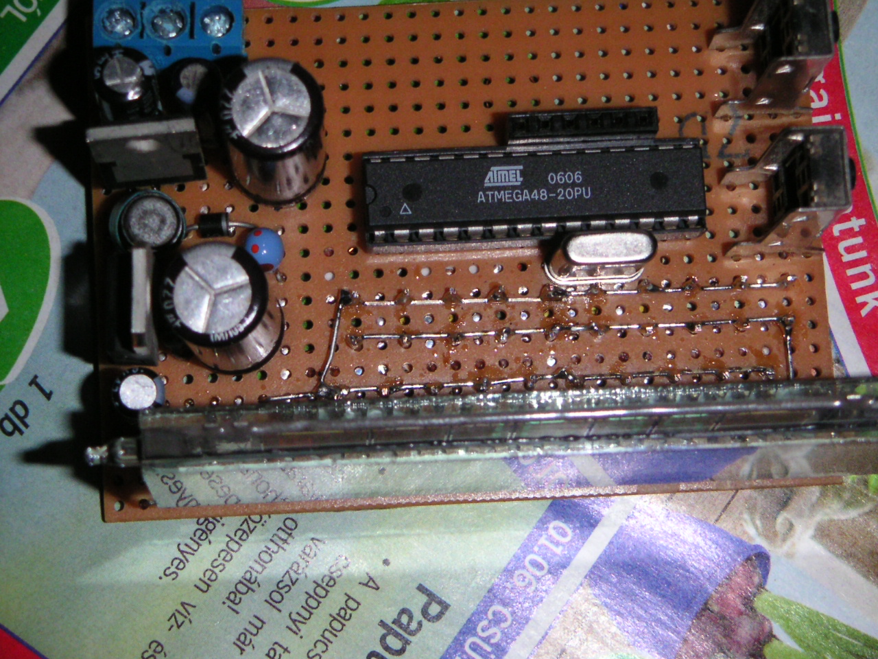

(#) zombee válasza vicsys hozzászólására (») Jan 4, 2011 /
Pár nap bütykölés után már egészben működik az óra, legalábbis a VFD része. Pár apróbb gyermekbetegségtől eltekintve a meghajtás is korrektnek mondható. A képek magukért beszélnek...
A vezérlést egy AVR(ATMega48) végzi, a meghajtást minden rácsra/szegmensre egy-egy tranzisztorpár.
A tranzisztorok nagy száma(40 darab!) miatt SMD alkatrészeket használok, főként a tranzisztorok(BC817 és BC807) és a velük kapcsolatban lévő ellenállások ilyenek.
A tranzisztorpár NPN részét vezérli az AVR, ami a PNP-t hajtja meg. A kimeneteken 1-1 10kOhm-os ellenállás is található, ezek húzzák le az inaktív szegmenseket és rácsokat.
Az egyik probléma itt található: a 10kOhm-os ellenállások a szegmens/rács aktív állapotában iszonyatosan melegszenek. A másik melegítő tényező a feszültségkonverter 4.7kOhm-os visszacsatoló ellenállása(párja 100 Ohm, ebből 60V-os kimenetnél 1.25V-os visszacsatoló feszültség lesz).
Ez utóbbit még könnyen tudom kezelni ha a visszacsatoló osztó 47k-1k párosból épül fel.
A meghajtás már más kérdés. Valaminek le is kell húznia amikor inaktív a rács/szegmens, különben soha nem fog kialudni. Már a 10kOhm-os lehúzó ellenállások mellett is észrevehető szellemképet ad, tehát nem megoldás ha 47kOhm-ra cserélem őket. A megoldás egy harmadik tranzisztor lesz ami csak inaktív állapotban lehúzza le. Már kitaláltam a konstrukciót, de minden építő jellegű ötletet szívesen várok egy korrekt és olcsó tranzisztoros meghajtáshoz.
Egyelőre nem dolgozom olyan profi eszközökkel mint a speciális VFD meghajtó IC, márcsak azért sem, mert ezek Magyarországon beszerezhetetlenek. Jó, most lehet hogy egykét gyártó küld pár darab mintát, de magyarországi boltban ettől még nem fogsz ilyet kapni.
(#) vicsys válasza zombee hozzászólására (») Jan 4, 2011 /
Alakul, szép munka! A végleges panelnál a sok tranya miatt majd kell törpölnöd rendesen... Nem lenne jobb valamilyen ULN széria?
Jaja, de ha már ki van maratva a panel akkor oda pillanatok alatt belemennek a tranyák is. A maratás előnye hogy a tranzisztor alatt is el tud menni az emitterek összeköttetése, nem kell emiatt olyan összekapcsolómezőt építeni mint ami a kijelző mögött az alkatrészoldalon látható. A tranzisztorok meg olcsók(kb. 8Ft)...
Egyébként bármilyen, a meghajtásra alkalmas IC-re nyitott vagyok, amennyiben Magyarországon bármilyen mennyiségben megvásárolható.
Én olyan cuccot akarok építeni és cikkezni róla, amit más is meg tud építeni, illetve megrendelésre bármennyit le tudok szállítani. Már unom az olyan cikkeket ahol az ötlet és lelemény helyett a speciális, beszerezhetetlen IC van a középpontban.
Ilyesmire gondoltam:
Ez az ULN2003 nem rossz dolog, de ez csak egy egyszerű tranzisztorblokk.
Sok forrasztástól, meg ellenállás-és tarnzisztor PAD kialakításától, közöd emitterezéstől megkímél, de másra nem jó, mert nem igazi driver. Csak egy lehúzó darlington-pár.
Olyan IC kellene ami viszi az 50V-ot, na meg és + és - irányba is tud 10mA-rel húzni minél kevesebb veszteséggel. Egy ilyen arra is jó lehet hogy telepről működtessem, vagy épp kocsiban.
Kocsiba nem szívesen teszek olyan cuccost ami a hasznos teljesítmény 6-szorosát a túl egyszerű kialakítás miatt elfűti...

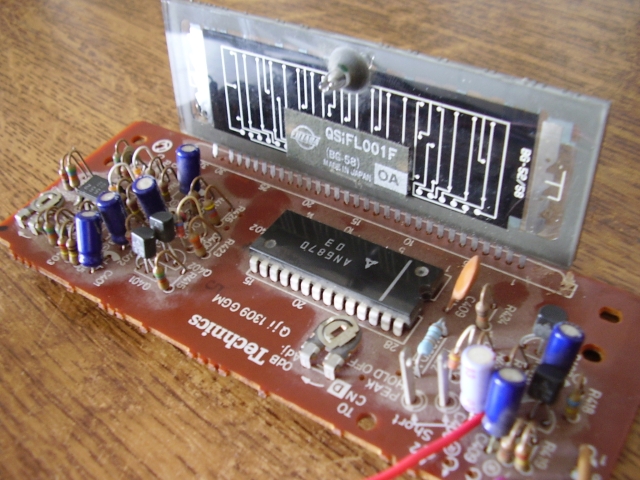

(#) bikau hozzászólása Jan 9, 2011 /
Sziasztok , szeretnék töletek kis tanácsot kérni . Szeretnék építeni egy erősítőt ami nagyából már készen is van de kaptam egyik haveromtól egy ilyen Fluoreszcens VU kilyelzőt meghajtó panelestől ami egy Technics deckből lett kibányászva , ezt szereném beépíteni ha lehet . De az a probléma hogy a többi részét a haver kidobta és igy nem nagyon tudom hogy mit hova kössek ráadásul ilyen csöves dolgokban nem is vagyok valami profi . A cső Futaba gyártmányu : QSIFL001F (BG-58) tipus , a meghalytó IC AN6870 .
Az lenne a kérdésem hogy van e valakinek ilyennel tapasztalata , mennyi feszültéggel kell fűteni a csővet , a Google igen kevés adatot talált csak a meghajtó IC ről egy japan nyelvű adatlapot , csőről szinte semmit .
(#) Robi85 válasza bikau hozzászólására (») Jan 9, 2011 /
Hello.
Mellékelt képen van az IC bekötése. Ezzel már biztosan megtudod csinálni. A cső fűtésének adj elsőre AC 9 Voltot. De ez mindenképp váltó feszültség legyen. A cső két szélső lábára kell kötni. Az IC-nek szerintem adhatsz egységesen 17V DC-t. De ebben nemvagyok biztos, ezt majd megmondják a hozzáértőbbek. Csatolom az adatlapját is azért.
A bementet pedig a hangerő szabályozó poti és az erősitő bemente közé kell csatlakoztatni.
(#) rockersrac válasza Robi85 hozzászólására (») Jan 9, 2011 /
Szerintem jó lesz az elsőre 3-5V közötti váltóval is!
Köszönöm
(#) _ampervadasz_ válasza rockersrac hozzászólására (») Jan 11, 2011 /
AC3V nál többet nemigen adnék annak a katódfűtésnek mert különben a szegmensek befognak égni használat során ( arrón nem beszélve hogy a katódfűtőszál is tönkre mehet idő előtt)!
Teljes kivezérlésnél az pedig igen kellemetlenül tud mutatni.
Kikapcsolt szegmenseknél éppen hogy észrevehetően kell izzania, sötétben!
Csak érdekesség képp: Ezzel a beállítással az összes szegmenst kitudtam gyújtani és mind jól látható permanens maradt (távolabbi szegmensek is ugyan olyan jól emittáltak mint a közelebbiek) pedig az még nagyobb is volt.

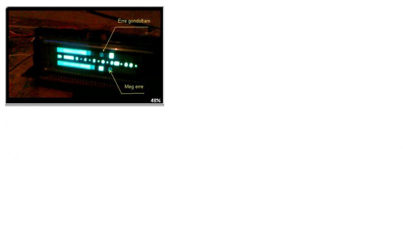

(#) bikau hozzászólása Jan 23, 2011 /
Sziasztok müködik a kijelzö . . Már csak egy problémám van vele a csatornák kicsit (nem is kicsit ) türözodnek a másik csatornára , gondolom ez azért van mert multiplexálva vannak a csatornák de ennyire kicsit zavaró számomra ... Esetleg erre a problémára valami ötlet ? A cső fütés AC 2,5 V a tápfesz . : DC 24V
Ui . : Bocs rossz videoért de 2Mb nem sok fér bele + telefonnal vettem fel ...
Na! Moderálva --vicsys.
(#) rockersrac válasza bikau hozzászólására (») Jan 23, 2011 /
Esetleg kép van róla?
(#) bikau válasza rockersrac hozzászólására (») Jan 23, 2011 /
Erre gondoltam ...
(#) CIROKL válasza bikau hozzászólására (») Jan 23, 2011 /
Ezek a pöttyök nem egy pici ideig ott maradnak ?
(#) bikau válasza CIROKL hozzászólására (») Jan 23, 2011 /
De igen , mert ez a vez.IC tudja a kivezérlési csucsokat tárolni , kikapcsolhato opcio . Nekem nem ez a bajom hanem az ha eggyik oldalon kigyullad egy szegmens akkor a masik oldalon is csak halványabban ...

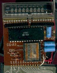

(#) guliver83 hozzászólása Feb 20, 2011 /
Szereztem egy új kijelzőt ami egy PHILIPS FW-R7 hifibe való.
Lehet ezzel valamit kezdeni?
PHILIPS FW-R7
(#) zombee válasza guliver83 hozzászólására (») Feb 20, 2011 /
Persze, biztos lehet kezdeni valamit, főleg ha olyan nem-kínai linket adsz meg amiről le is tudom tölteni.
(#) guliver83 válasza zombee hozzászólására (») Feb 20, 2011 /
Sajnos ezt találtam bocsi.
