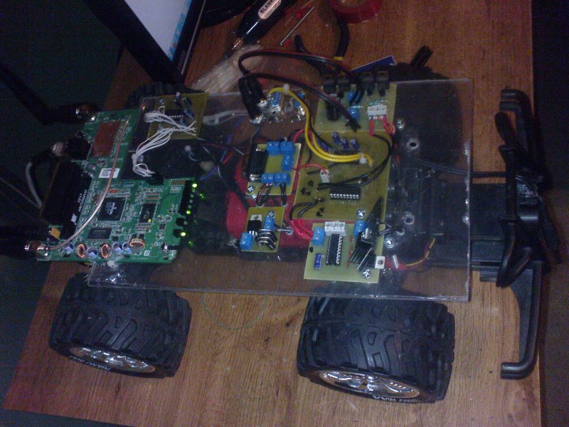

Az oldalon említett 2 bekötést a Serial port- osat és a Microcontroller -eset is megterveztem,megépítettem.Csak az a baj hogy nem megy.Legyen szives valaki nézze át nekem hogy jól e van megtervezve. :S Előre is köszönöm
Valaki legyen szives segitseen :S arra mondjuk rájöttem a hogy a MAX232A IC nek a 15 ös lábára nincs rávezetve a GND es a 16 os ra a Vcc de igysemmegy :S

Melyikkel van probléma? A router moddal semmi gond szerintem. Nincs szakadás vagy rövidzár? Jók az alkatrészek? Jól raktad bele? A táp jó?
Szerintem az autóval sincs probléma, de majd este megnézem még alaposabban. Talán a pic programozásnál volt probléma.
Az autó is jónak tűnik. Legalábbis a tervek jók.
hát akkkor tényleg nemtudom. Összeraktam es nem ment, de a routert nemtudom leelenőrizni hogy jó e a serial konnektor mert nincs serial port a gépemen. De összeraktam és nemment, és az autó nyákján vannak LED-ek aminek elvileg világitani kellene vagy a zöldnek vagy a pirosnak ..és hát egyiksem világitt.Valami ötlet esetleg amin elindulhatnák?

De az autó nyákjáról még hiányzik a MAX232A s ic nek a 15 ös lábára a GND es a 16 os ra a Vcc vagy is nemtudom.Mert ott a terv megterveztem összeraktam és nemment és nézem a tervet az oldalon és akkor láttam csak hogy alul odavan irva zöld betükkel hogy Pin16-VCC PIN15-GND de azt nem irja hogy a MAX232A ra vagy a PIC re kell..lehet ezzel van a probléma vagy nemtudom ha jól van megtervezve akkor más ötletem már nincs esetleg még a a pic be lehet rosszul beleirva a program de égetésnél nem jelzet hibát rendesen lefutott..

..de nem is ez a lényeg mert majd szerzek valami pc-t amin van soros port hanem az, hogy mért nem megy az autó része..vagyis nemtudom hogy az-e a hiba de hát a led-nek világitani kellene szerintem es nem világitt :S. A bekötésben az ellenálás nál 200 érték van irva 200 Kohm os at cineztem be....
Szép dolog a lelkesedés, de nem ártana utána is olvasgatni a dolgoknak. 15-ös és 16-os láb esetén a MAX232-re gondolt a kapcsolás készítője; ha megnézted volna ennek az adatlapját, rögtön egyértelmű lett volna. A mértékegység nélküli ellenállásérték pedig ohm-ban értendő!
Na kicseréltem az ellenálást, dehát igysem megy. De valami nem lesz jó én nemtudom már :S de a 232A-s nagyon melegszik nagyon,nagyon. Esetleg valakinek valami ötlet, hogy mit tudnák kezdeni esetleg hol induljak el...

anyi volt a gond, hogy nem csak úgy elindul ahogy én gondoltam hanem rácsatlakoztatom a router serial portjára és SSH ban beirom a parancsot hogy" /bin/carserver & "és elkezd világitani a led köszönöm mindenkinek a segitséget

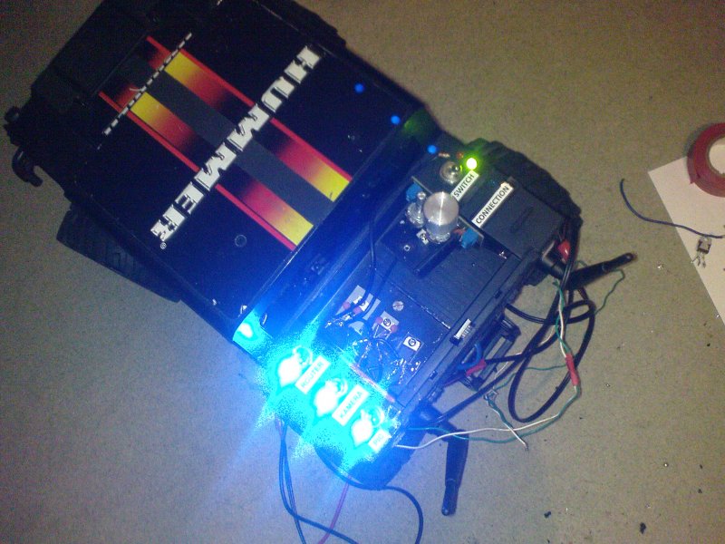

Én megépítettem az egészet ami az első oldali linken van..csak kicsit másként nem realtek-es chipet használtam hanem simán csak egy h-bridge re van kötve a motor illetve egy másik pic-re ami pwm jelet ad egy servo motornak
(ezt a pic et nem én csináltam) és mondhatom nagyon jól működik eddig bár csak nemrég lettem kész vele és nem akarom elkiabálni de jónak néz ki töltök fel róla pár képet |
