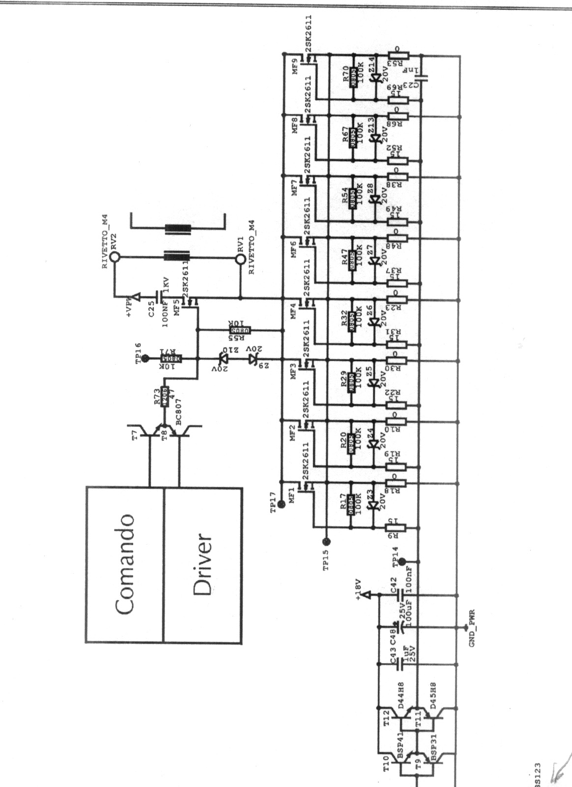

Találtam egy érdekes részletet a gyári rajzon. A trafó primer oldalára raktak egy érdekes megoldást amit csak úgy saccoláskét értek de nem vagyok benne biztos . Talán hasznos rászlet és ha igen valószínűnek tartom hogy másik gápeknél is jogot érdemelne a használata. Aprimer oldali + trnzisztorra golngolok.
(#) (Felhasználó 46585) válasza mpisti hozzászólására (») Jan 6, 2011 /
Igazad van, bár én arra aszociáltam, hogy nincsenek párhuzamosan kapcsolt IGBT-k... ezt hozzá kellett volna tennem. :hide:

(#) mpisti válasza Hetope hozzászólására (») Jan 6, 2011 /
Ez szerintem egy vezérelt snubber. Mivel a kapcsolótranzisztorok a trafónak csak az egyik oldalán helyezkednek el az eredeti rajzon,így a főtrafó lemágnesezését vezérelten oldják meg,úgy hogy ezzel még energiát is nyernek . Bár ennek elég gyorsnak kell lenni,mivel ennek a gépnek(Genesis)100kHz a kapcsolási frekvenciája.

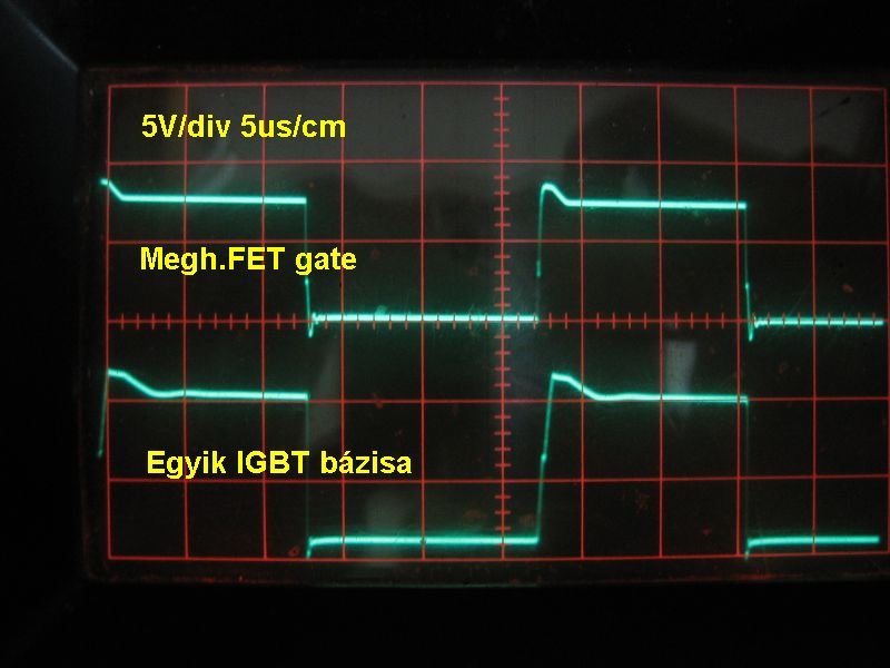

(#) Gee hozzászólása Jan 7, 2011 /
Beálltam én is az építők sorába. A Maci inverter csinálgatom, a legutolsó módosított Erdgab féle terv alapján.
Most kezdem éleszteni a dolgokat. A vezérlő panel működik, jó a lágyindítás a késleltetett relémeghúzás, a visszajelző ledek működnek, a hővédelem relé működésekor a vezérlés megyszűnik ezt jelzi a hővédelem led is, az antisticket is próbáltam az is működik. Grafikus szkóppal mértem a vezérlő jelalakot, 32 KHz körül jár, 48%-os kitöltéssel. A fórumban olvastam hogy a kitöltésnek 43-45% -nak kell lennie, jelent e problémát hogy ez nálam magasabb,esetleg kell e módosítani, mely alkatrésszek határozzák meg a jel kitöltését? A freki jó, viszont a jelforma nem valami szép négyszög,az alsó él nem valami jó, ez okoz e zavart a működésben? Lehet hogy a Tp1-es trafóval nem stimmel valami? Ezt EE-25 ferritből csináltam, légrés nélkül.
Végül is összekötöttem a vezérlő panelt a végfokozattal a BZX13-as zéneren 5,4V-t mértem gondolom ez kb. jó is (5,1-5,3 körül írtátok). A végfokban IRG4PC50U-k vannak 3-3 darab. A Tp2-es trafót 6 pár U57-esből készítettem, 20 menet prim. és 6 menet szek. 0,35-ös zománchuzallal, 30 szál primernek, 180 szál szekundernek. A fojtó 2pár U57-re készült fazonhuzalból.
Gondoltam csinálok egy főpróbát, mindent összekötöttem figyelve a tekercs kezdetekre végekre. A vezérlés külön trafóról megy külön tápegységgel 12 V-os stabkockával, ahogy Erdgab terveiben is szerepel. Nem adtam egyből 230-at a főáramkörnek hanem fokozatosan toroidról, közben mértem az üresjárati feszt,230V betápnál 50 V-körül mértem. Kezdtem örülni hogy minden ok, nem volt hangja semminek, a poti tekergetésekor sem változott semmi viszont a 47ohm 10w-os ellenállások melegedtek. Nem tudom ezeknek nem mennyire szabad melegedniük? Nem akartam egyből pálcával tesztelni, hanem 4db 12 voltos fényszóró izzót sorba kötöttem és ráakasztottam a kimenetre, a feszültség ekkor visszaesett 30V körülire, pedig az áram csak néhány amper volt (40 W-os izzók),a poti tekergetésekor se emelkedett, a trafónak meg érdekes visító hangja volt. Ekkor gondoltam hogy az áramváltót nem jól köthettem be (PC- tápból sárga porvas, 80 menettel, ahogy a tervben), megfordítottam a bekötést ekkor se változott a helyzet talán a trafónak még rosszabb hangja lett. Majd egyszer csak gondolt egyet a játék leverte a 16A-s kismegszakítót és csönd lett. Érdekes hogy a 400 V-os táp penelon a 470µF-os kondi is melegedett, ide 3 helyett csak 1-et forrasztottam be a próbára. Viszont élesztéskor nem volt leföldelve a segédtáp GND-je, lehet hogy ez is gond volt. Most itt tartok hogy szét kellett szednem a végfok panelt, ebben zárlatos lett 1-1 IGBT a felső és alsó ágból, valamint elszállt a pozitív ágra kötött HFA15-ös dióda. A többi félvezető megúszta. A rajzon a nagyáramú panelen szereplő 2.2uF630V helyett 400 V-ost építettem be, ez megfelelő e, valamint a dióda híd (KBPC) is 400 V-os, bár ezek gondolom nem okozhatták az igbt-k halálát. Teszek fel pár képet a panelokról is. Előre is köszönöm segítségeteket.

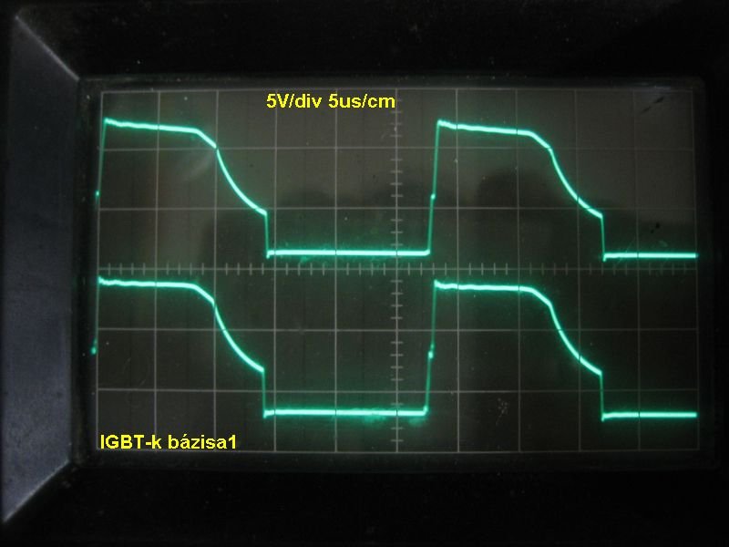

(#) BarnaPili válasza Gee hozzászólására (») Jan 7, 2011 /
Szerintem nézd meg mégegyszer jól a meghajtó trafó kivezetéseit. Nekem ilyen jelalakot produkált,mikor rosszul volt az egyik tekercs bekötve. A visítás is ismerős,nekem is volt.De szerintem a nagyok megmondják mi a problema,én még csak ugatom ezt a dolgot...
István
Most ilyen a jelalak,ezzel megy szépen.
(#) Gee válasza BarnaPili hozzászólására (») Jan 8, 2011 /
Most kezdtem átnézni a dolgokat, a vezérlő trafót jónak találtam, viszont a próba összeállításban elkövettem egy hibát, a főtrafó szekunder kivezetéseit fordítva kötöttem rá a dióda hídra , úgyhogy lehet hogy ez okozta a rendellenes működéseket. Üresjáratban látszólag jól ment, de terhelésnél már nem volt ereje meg melegedtek a dolgok. Szerintetek ez okozhatta a félvezetők halálát? Még egy kérdés, az U57-es magokból álló főtrafót, ha jól emlékszem valahol olvastam hogy, réz menet szálakkal kellene összefogatni, én sima menet szálakkal húzattam össze, ez jó e így?
Ha megjönnek az újonnan rendelt IGBT-k újra tesztelek, még jobban figyelve a bekötésekre.

(#) (Felhasználó 46585) válasza Gee hozzászólására (») Jan 8, 2011 / 1
Ha fordítva kötötted be a trafó szekunderét, akkor nem megy nagy áram, de ettől még nem száll el semmi.
A 47 ohm/10W-os ellenállás természetesen melegszik, nem árt, ha a ventillátorból kap egy kis levegőt.
A főtrafót összefoghatod vasból készülttel is, bár lehet, hogyha közel van a légréshez, akkor egy kicsit melegedni fog. A fojtót nem szabad összefogni csak rézzel, mert ott már nagyon fog melegedni.
A szkópfotók mit ábrázolnak, hol mérted őket? Ezeket mindig írd oda, mert így csak találgatni lehet. Egy- két oldallal korábban leírtam, hogy hogyan mérd meg szkóppal a gate-emmitter feszültségeket. Olyannak kell lenniük mint BarnaPili előző hozzászólásában volt.
Ne felejts el valamit: a szkóp földjét ( GND a mérőszinóron ) sosem tesszük olyan pontra, aminek a feszültsége nagy sebességgel változik. Tehát, pl. ebben a kapcsolásban nem szabad a felső IGBT emmitterére tenni. Ahova teheted az a plusz 300V, a minusz 300V, a vezérlés GND-je, stb, tehát olyan pontokra, ahol vagy fix feszültség van, vagy csak lassan változik.
