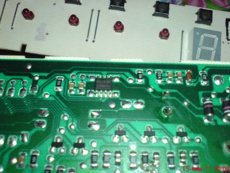

Üdv mindenkinek Van egy triak féleségem igazából nem tudom, hogy miis az, jó lenne ha valaki megmondaná vagy mivel lehet helyettesíteni vagy egyáltalán leirást róla, pici kb 2-3 mm három lábu "1Gp 7n" van rá irva.
Kösz mindenkinek a segítséget. Üdv Laci.
Az amit írtam.
Most már csak azt nem tudom, hogy hogy kössem be a helyére , a lábakat illetően. Az enyémnek melyik az eleje vagy hogy kérdezzem.
Be kell forrasztani.A betűk vannak felfelé,ha arra gondolsz.Amúgy nem lehet rosszul beforrasztani mert a pad úgy van kialakítva. A lábkiosztásokat megtalálod a linken keresztül,ha BC547-et teszel be.
Akkor nekem a gép nemjót adott ki mert az nem smd volt , akkor van olyanban is?
Ez akkor mi?Ott van a link.
Nem értem a bc547 nem ad ki smd fajtát
Ne csináld már! Válaszd a 8-al kezdődő típust, ami SMD.
Akkor bc847 hát ennyire azért nem vágom a témát hogy tipus meg ilyesmi ha elmondanád a számok jelentését, okosabb lennék.
A számoknak nincs kifejezett jelentése. A BC847 egyik jellemzője, hogy SMD-tokozással készül.
Kösz a segitséget , ma is tanultam valamit. Üdv Laci!
