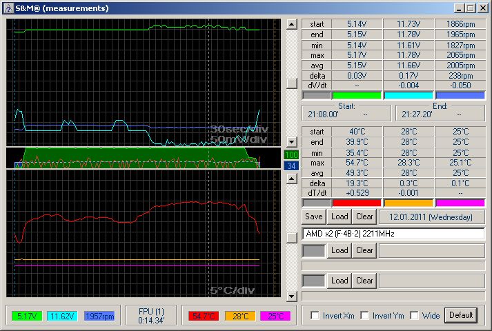

Van egy ASUS M2N4SLI alaplapom!
Eddig egy sima AMD Athlon 3200+os proci volt benne amit sikerült lecserélni egy AMD X2 3800+-ra!
Elég magas volt nekem a hőmérséklet így szereztem egy AC Freezer 7PRO Rev.2-est amivel úgy tűnt megoldódott a probléma!
De most cseréltem egy X2 4200+-re ami egy MSI alaplapban volt,ott a CPU hőmérséklete 25-28°C volt de nekem most a lapban az alapjárati 50°C ami nem kevés!
A hűtő paszta ua. ja ráadásul a másik lapon gyári hűtő van!
Szóval ez egy kicsit furcsa!
Ha esetleg van valakinek ezzel kapcsolatban tapasztalata akkor várom a válaszokat!
ui.:Én arra gyanakodom,hogy az én lapomon nem mér tökéletesen a szenzor!
üdv Marcall!

(#) abcdabcd válasza marcall hozzászólására (») Jan 12, 2011 /
Esetleg nézd meg úgy, hogy vársz hogy teljesen lehűljön a proci, és rögtön bekapcsolás után be a biosba és nézed a hőfokot ha a szobahőmérséklettől nagyon eltér, akkor lehet nem jó az érzékelő, meg esetleg ugyanezt célszerű megnézni a másik lappal amiben jónak tűnik, mert az is lehet hogy az mutat keveset, pl ott simán kiderülhet, ha a szobában van 22 fok és bekapcsolás után annak a biosa a procira mondjuk 18 fokot ír...
De mondjuk azt nem tudom mennyinek kéne a "normálisnak lennie" pl egy 478as tokozású celeronnál bekapcs után windowsba bootoláskor olyan 46fok körüli a hőfoka, az 50 ettől végülis annyira nem tér el... de nem tudom hogy ez hidegebb vagy melegebb kéne e hogy legyen...
(#) marcall válasza abcdabcd hozzászólására (») Jan 12, 2011 /
Hát igen erre én is gondoltam mert amikor kivettem ás átraktam a CPU-t az én lapomba egyből BIOS aztán 52°C na aztán ott döntöttem úgy hogy rossz az érzékelő!
ui.:a szoba olyan 16-18°C fok körül van!

Esetleg megpróbálhatod megnézni windowsban, hogyha terhelni kezded hogy nő a hőfok én ajánlom neked a : speedfan +S&M párost a kísérlethez
A speedfan mutatja a hőfokot és rajzol grafikont, a s&m pedig terheli a procit (s&m 1.9.1 így megtalálható a neten, okos jól variálható beállításokkal rendelkező terhelő program), valamint ha érzékeli hogy fut a speedfan, akkor az abban jelzett értékeket át tudja venni és ő is tud grafikont rajzolni, meg azt is beállíthatod benne ha az alaptól mondjuk 20 fokkal emelkedik a hőfok akkor állítsa le a tesztet.
Azt tudhatod ebből meg pl hogy a hűtés elegendő-e a procidnak, mert ha igen akkor azt látod majd, hogy egy ideig emelkedik a hőfok (olyan jellegű görbével, ahogy egy kondi töltődik) és amikor elért valamekkora értéket akkor már alig alig emelkedik szóval tényleg ilyen "éados" görbe jellegű valami... rossz hűtésnél csak azt látod hogy emelkedik és még mindig emelkedik, ha jó a hűtés, akkor meg valami "barátságos" hőfoknál "kisimul" és egyenesben folytatódik a görbe... kézzel is leállítható a teszt, ha azt látod hogy mondjuk 65fok és még mindig emelkedne...
Na megcsinálgattam a tesztet!
Hát ha ezt a progit veszem etalonnak akkor nagyon jó a CPU temp!
A hűtés is korrekt!
Igaz a BIOS-ban optimális van beállítva szóval lehet jobb lett volna csak akkor nagy lett volna a fordulat ergo hangos lett volna!
De marad így!

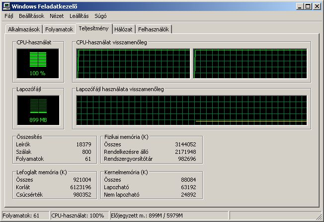

Beszéljenek a képek!
ui:a beállításoknál átállítottam a CPU használatot 100%-ra!
üdv Marcall
Aha ez jónak tűnik ez az 54,7fok, ha az a maximum érték mert a végén lefelé fut a diagram ott gondolom már leállítottad és elkezdett hűlni...
Amúgy meg szerintem ha 65 alatt van akkor elfogadható, bár adott procitól is függhet...
A progit nyugodtan lehet etalonnak venni, mivel úgyis az alaplapi szenzorról tudja ő is a hőfok értéket viszont az nem mindegy hogy milyen módot használsz a tesztelésnél, mert a cpu-nál lehet választani hogy MMX SSE FPU meg nem tudom még miket, és nem mind ugyanannyira terheli a gépet, amit én úgy vettem észre , hogy leginkább izzasztja a processzort az az FPU teszt, ha ott is elegendő a venti akkor jó, mert ez terheli a legjobban.
Amúgy hogy mennyire jó a progi azt kipróbálhatod úgy is, hogy amikor 100%on fut megpróbálsz valamit elindítani nem nagyon fog menni, állítólag hasonló progiból van olyan ami ha elméletben 100%on használja a gépet simán lehet mellette tv tunerről tv-t nézni na ennél nem
A képen a piros színű diagram a CPU temp-ét mutatja.
Amint látod a teszt végén egy kicsit megugrott!
Ott kezdte az FPU tesztet és amikor véget ért le is esett a hőfok!
Elméletileg a teszt során minden CPU teszt ki volt pipálva!
