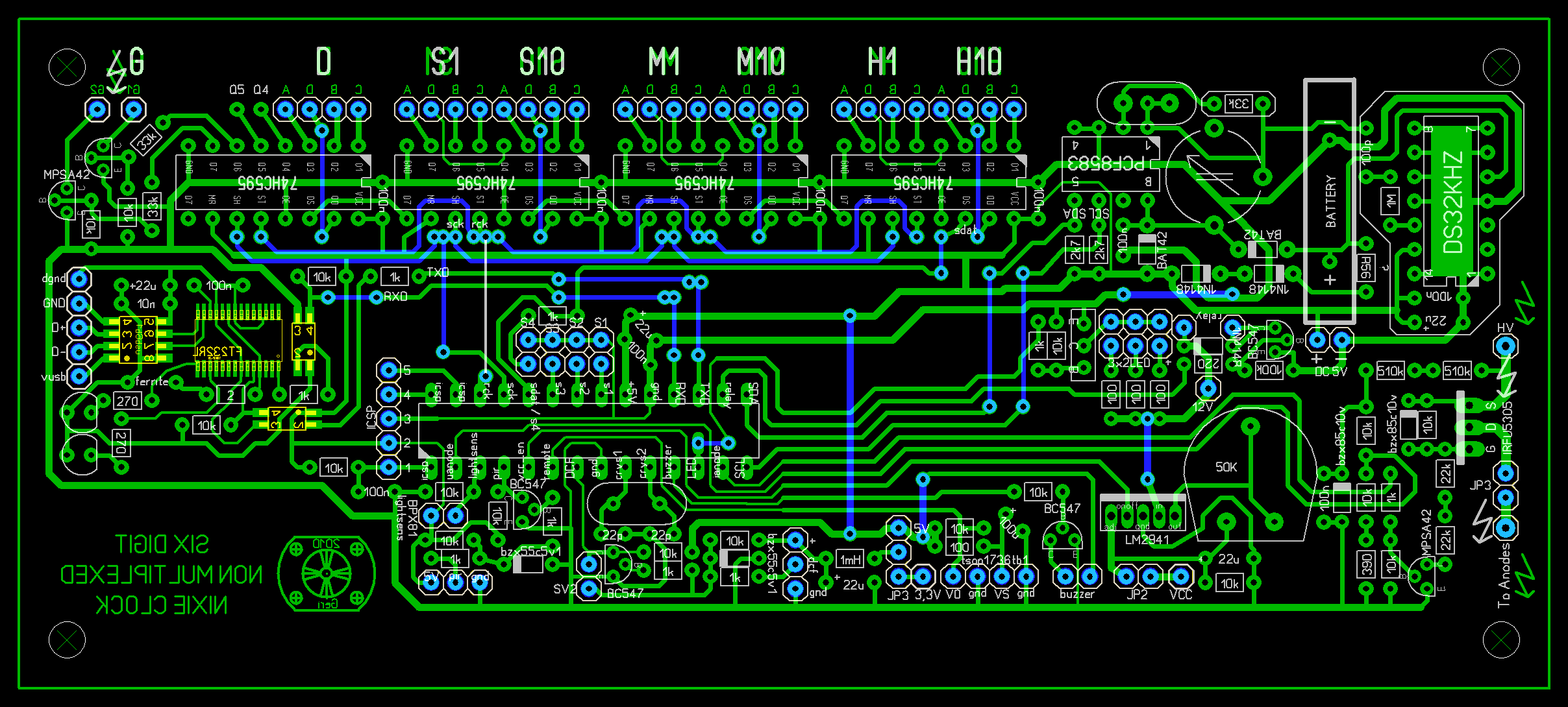

Nem arra a vezetékre gondoltam, hanem ami az alávilágítós LED-résztől bal oldalon van egy kék átkötés az SCL ágban, annak a felső forrszeme volt a + tápághoz nagyon közel. De úgyis nemsoká feltöltöm a javítást, ne foglalkozz vele. Az átkötésekről azt hiszem értem amit mondasz, megnézem, hogy mit lehetne csinálni vele. A kijelzőpanel nekem csak a csövek folgalatait tartalmazza, plusz a forrszemeket, ahová a vezetékek be lesznek forrasztva. Pont volt egy ekkora nyáklapom, amire ez ráfért, a vezérlés meg egy régebbi (nem saját gyártmányú) panelen van rajta, csak ezen nem voltak pontosak a furatok, meg az elhelyezkedése sem volt jó. Így nálam ez a kettő lesz hibrid módon összedrótozva. Tudom, nem elegáns megoldás, de ha már meg volt a fele, fel is használom, hogy ne vesszen kárba. kép a panelről
A glimmek rögzítése nekem teljesen más lesz, ezért is nem kerültek rá.

No megoldva az átkötés problémája szerintem. Aki 2 oldalasan készíti el, annak 1db drótos átkötés maradt az egészben. Aki 1 oldalasan, az meg szimplán figyelmen kívül hagyja a beültetés oldali rézréteget, és mindenhol átkötést használ. Remélem így jó lesz.

Ami viszont csak most tűnt fel a z568m-es panelen, mindenképp módosítani kell majd, az anódellenállások mindkét lába szerintem vészesen közel van a gnd-hoz, még akkor is, ha másik rézrétegen van. Tudom, hogy szétszeded majd, csak ha véletlen valaki még ezt akarná használni (bár nem tudom, hogy rajtunk kívül csinál-e valaki még ilyen csövekkel órát)
(#) sooty válasza kisgeri hozzászólására (») Jan 16, 2011 /
Igen azt láttam, de még nem döntöttem el hogyan oldom fel azt a problémát. Lehet hogy maradok az állított ellenállásoknál a két panel között, nekem az bevált a másik óránál.
