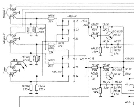

Van egy videoton ea6383s tipusú erősítőm.Azlenne a kérdésem hogy a tape1 és tape2-n ugyanaz a bemenet vagy másképp van?Esetleg valaki tudna küldeni rajzot hogyan kell bekötni din csatlakozót? Valamiért sehogy nemakar teljesen sztereó lenni,bemeneten az egyik oldal kb mindkét oldalt vezérli....Valahol olvastam hogy tape2-n a bemenetek is másképp vannak.Valaki tudna segíteni?Végülis annyi kellene hogy din-rca bekötése.Előre is köszönöm
(#) Flatlander válasza Flatlander hozzászólására (») Jan 17, 2011 /
Sikerült mégis a 2es a föld a jel a 3 és 5,csak nekem valamiért a 3láb öszevolt kötve az 1-essel nemtudom minek de szerintem ezvolt a gond
(#) Robi85 válasza Flatlander hozzászólására (») Jan 17, 2011 / 1
Csatoltam neked a bemenet rajzát. Nem valami jó minőség, de azért ami kell az látszik.
(#) Flatlander válasza Robi85 hozzászólására (») Jan 17, 2011 /
Köszi

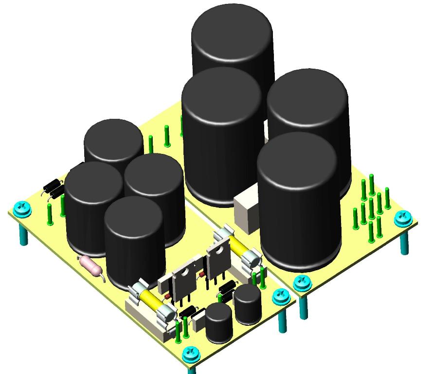

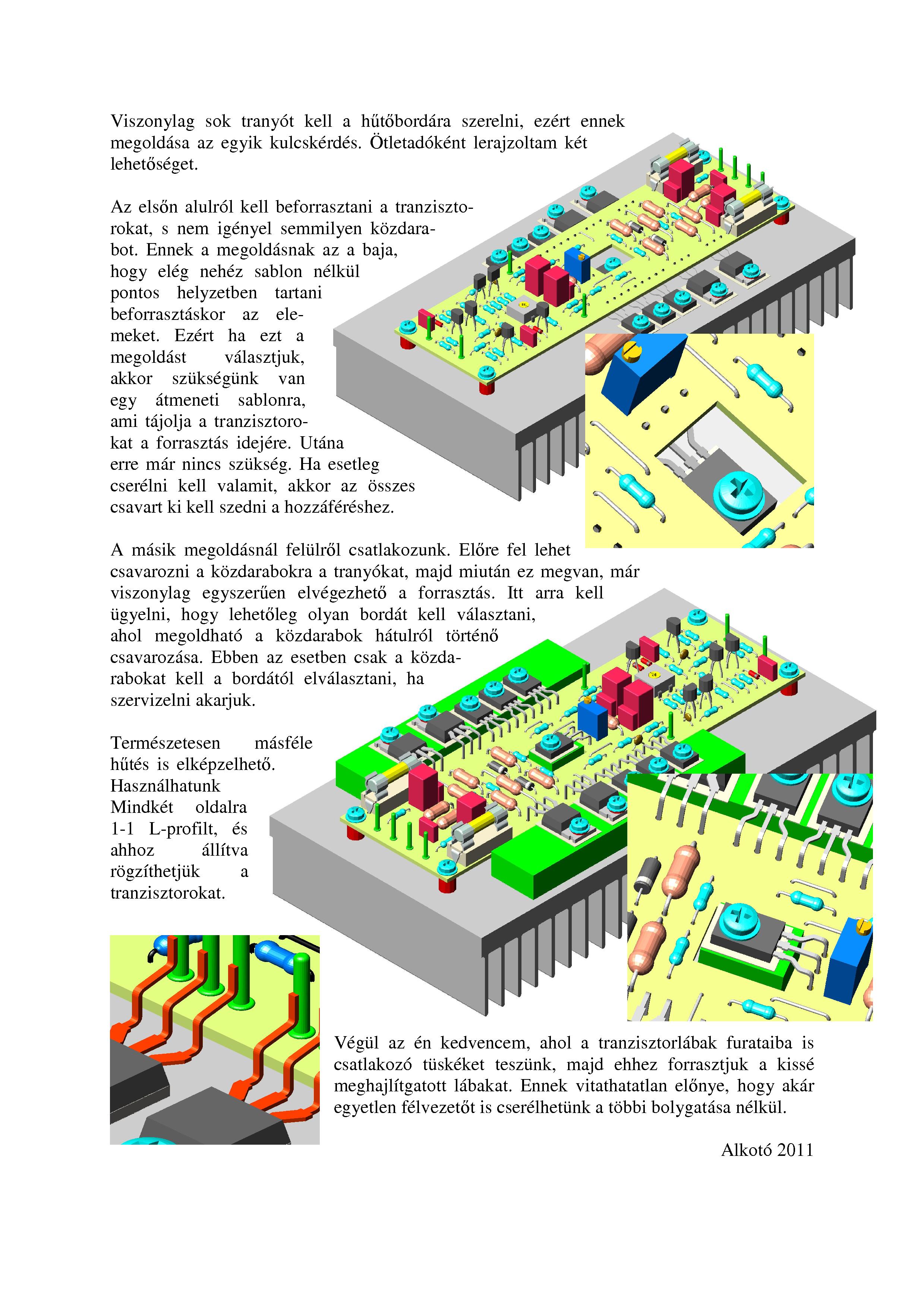

Készítettem egy tervet a híres OTTALA erősítőhöz. Az alaptervet még középiskolában csináltam, sőt akkor el is készítettem egy példányt, ami máig etalon nálam. Kicsit aktualizáltam a dolgot, kicsit módosítottam rajta, de alapvetően alig változott valamit. Ezen már "minden" alkatrész" szerepel.
A tápegységet azért újra gondoltam, a javasolt kialakítás véleményem szerint ideális lehet hozzá. Javasolt trafóméretem 160-200W körüli. Ettől nagyobb felesleges. A szükséges váltófeszültségeket a kapcsolási rajzra felirkáltam.
Ez egy "A"-osztályú erősítő, tehát hűtéssel erre kell készülni.
A rajz R43-C4 párosa a mintapéldányomon nem szerepel, de a panelen helyet kaptak. Ártani biztosan nem fog.
Az előfokozati részben szereplő "dupla tranyókat nekem nem sikerült szereznem. Ezek helyett 2db egyformára válogatott "normál" tranyót használtam. Nálam ez bevált.
Kulcsfontosságú az egész erősítő mechanikai kialakítása. Ehhez írtam ma egy kis segédletet, ami az én elképzeléseimet mutatja. Lehetnek más gondolatok is, de az alapelveket célszerű betartani.
A most mellékelt dokumentáció csak terv. Kérem a hozzáértőket ellenőrizzék le, és ha hibákat találnak valahol a gondolatmenetemben akkor jelezzék, hogy javíthassam amit szükséges.
