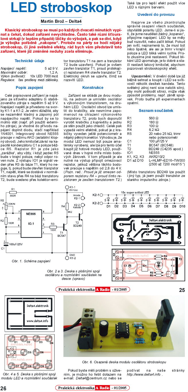

van egy kaocsolás amin már rengeteg javítás történt. Most tulajdonképpen kinek melyik verziója működött melyiket építsem meg? :no:
Ezek közül még a legmegfelelőbb a középső. (Miért kell 100km-es fájlnév?) De a 7x100ohm értéke kétséges, erősen az alkalmazott Led-ek típusától és üzemi áramától függ. Tehát ahhoz kell megválasztani. Pontosabban a Led-ek ismerete nélkül nem igazán lehet korrekt választ adni.. üdv! proli007
Van egy rakat 3mm -es fehérledem csakhát az áramfelvételüket nem tudtam kimérni (egy ledes energiatakarékos égőböl berheltem ki őket)
Én még nem szedtem szét ilyen dolgot, de gondolom nem valami spéci Led van bennük. Tehát ezek a fehér Led-ek általában 20mA mellett, 3,2V nyitófeszültséggel bírnak. De ha van tápegységed, megmérheted. Egy soros 470ohm-al rákötöd a 12V-ra, és megméred a feszültséget. Ekkor az áram, kb. 20mA lesz. De ha ez így van, akkor a kapcsolásban célszerűbb nem kettő, hanem 3db. Led-et sorba kapcsolni, és akkor a 100ohm már megfelelő lesz. (12V-(3*3,2V))/100ohm=24mA üdv! proli007

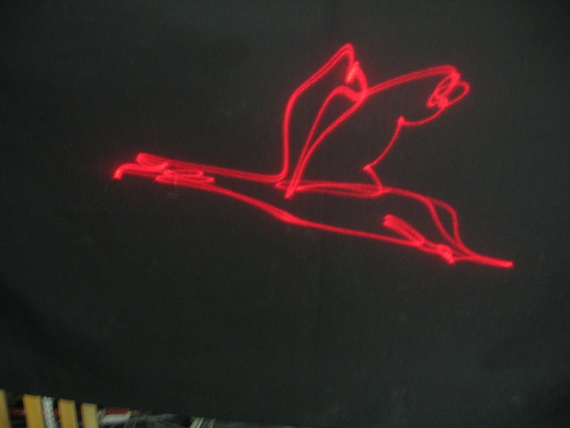

Hogy állsz a lámpáddal? Én a lézerremmel kínoztam magam, egyenlőre ennyit tud.Bővebben: Link
Ma rendeltem újabb alkatrészeket, amik hiányozta. Panelt maratta, meg ilyenek. Mai nap ráment a fénypultom javítására. Neki is állok kifurkálni őket. Egyenlőre egy fényorgonára alapozik, és majd onnan jön a "level up" ![]() Jó kis lézer, grat. Mennyiből lehet ilyet kihozni? Mekkora panelre fér el? SMD-re csináltad?
Eddíg kb 20000 de a gyári ára az jóval több. Van még itt pár kép, így látod a méreteit. Bővebben: Link Sokkal nem lenne kisebb SMD-vel sem.

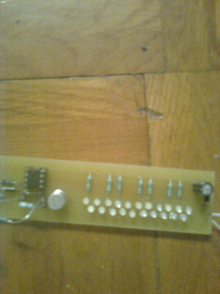

Megépítettem a hátrébb ajánlott kapcsolást 21 db 3mm-es LED-el, a kapcsolásban szereplő tranzisztor helyett bc141-16 ot használtam és tökéletesen működik! köszi, hogy segítettetek!
Hellosztok lenne egy kérdésem hogy ennél a kapcs rajznál bármely pnp tranyó jó Pl: Bc 547-es?
Először is: NPN tranyó kell, (mondjuk a BC547 ilyen), de az áramterhelhetősége kicsi. Az átfolyó áramot megkapod,ha az egy oszlopban levő ledek nyitófeszültségét levonod a 12V-ból, és az így kapott értéket elosztod a 100 ohm-al, majd megszorzod az oszlopszámmal. A ledek színétől függően durván az össz áramfelvétel 5-600mA lehet. Tehát ajánlatos ennél nagyobb áramú tranyót alkalmaznod, vagy egyszerűen csak az ellenállásértékeket kell nagyobbra venni. Egy sima lednek elég a 10mA is, itt pedig ~80mA is folyhat áganként, ami elég sok.
Megépítettem egy ledes stroboszkópot(melléklet) ami 10 ledre van tervezve. nekem viszont van egy 100 ledes panelom amit szeretnék erről működtetni. mit kellene kicserélni és mire ahoz hogy rendesen működjön? amit próbáltam mérni átlagba 0,7V megy ki a ledekre. meglehet oldani, vagy építsek egy másikat? előre is köszönöm.
0,7 V? Az egy kicsit kevés, hogy mérted?
Egyébként erősebb tápegység az, mi Neked kell, illetve a BD249 elég erős, elvileg nem kell cserélni. Milyen panel? Adatlap! Hogy vannak kötve rajta a ledek? sorban vagy párhuzamosan? Milyen led-ek? |
