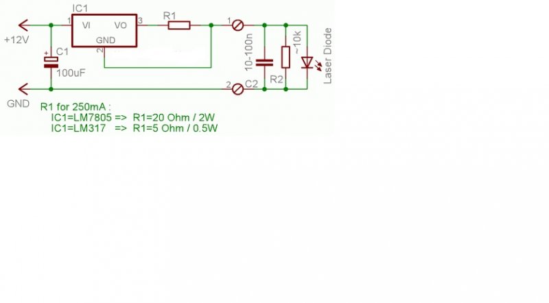

Ezzel kapcsolatba szeretném kérdezni, hogy valaki nem tudna készíteni egy olyan kapcsolási rajzot, amellyel lehet a lézer erősségét szabályozni?
Az áramgenerátorral lehet állítani, hogy hány mA-rel akarod hajtani a diódát, ennek függvényében változik a fényereje is.

Sziasztok! DVD író lézerének a meghajtására lehet használni 7805 stabkockát, vagy pedig valami komolyabb stabilizálás kell?
Nem mai gyerek vagy a fórumon. Kb 2 oldalt olvass vissza. Olyat keress, hogy áramgenerátor!
Azt hittem egyszerűbben meg lehet oldani a meghajtást.
Igazad van, bocsi, valószínűleg kapkodtam. Általában jó a helyesírásom
Viszont azt, hogy: "divat lett", azt külön írjuk.
ez elég egyszerű lesz?
Köszi! Ennyire egyszerűre gondoltam pont.
A 7805 -ös kapcsolásba beraktam egy potmétert, hogy tudjam szabályozni az áramot, TINA -ban leszimuláltam és ott működött, 112mA-248mA -ig lehetett szabályozni. Neked mi a véleményed róla?
