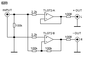

Háát hidalni akkor lehetne a a bemenet szimetrikus lenne de nem az. Szerintem ha ellentétes fázisban járatnád öket akkor a teljesitmény lényegesen nagyobb lenne, de erről nincsenek adataim. Valahogy igy kéne:

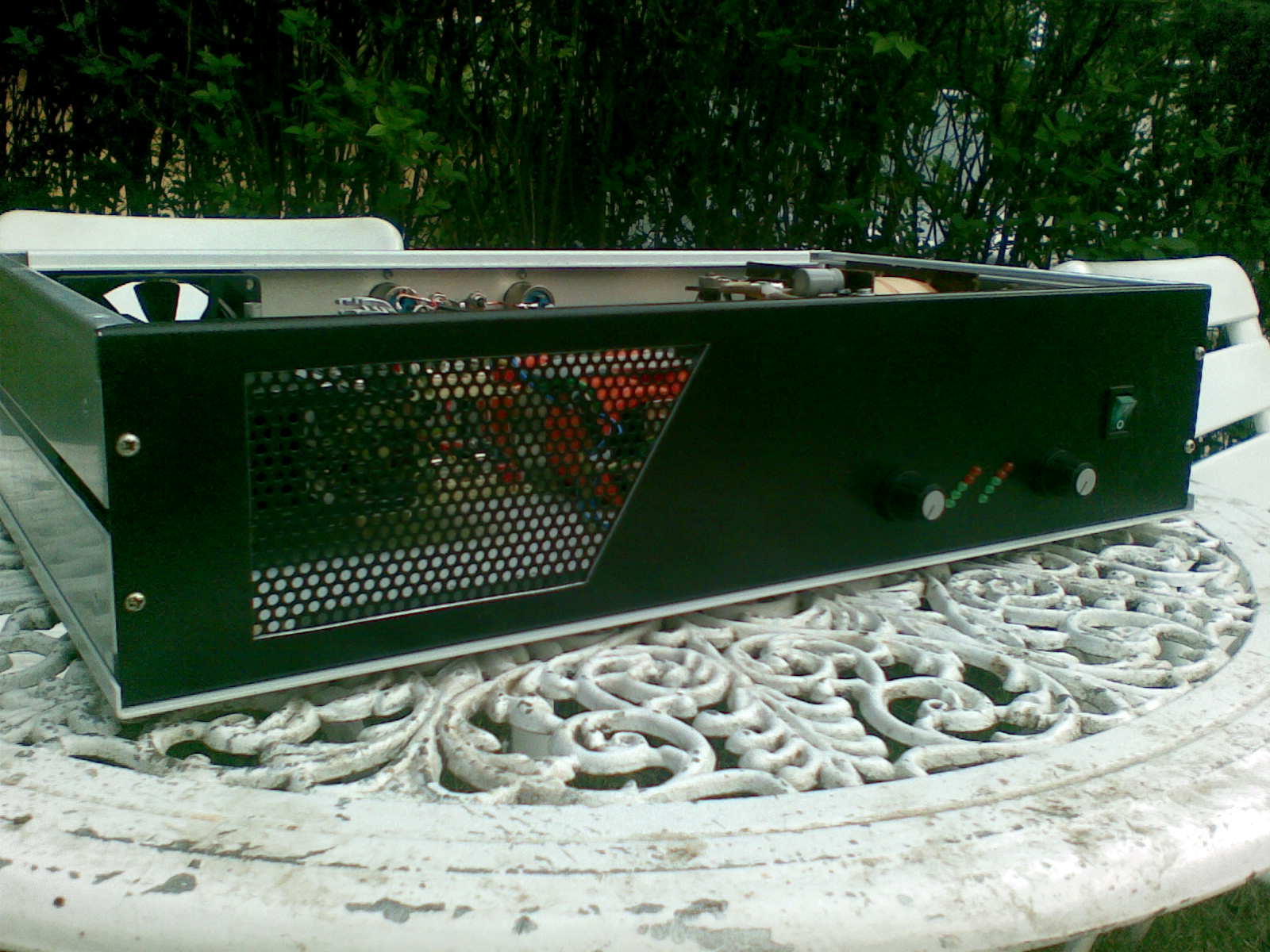

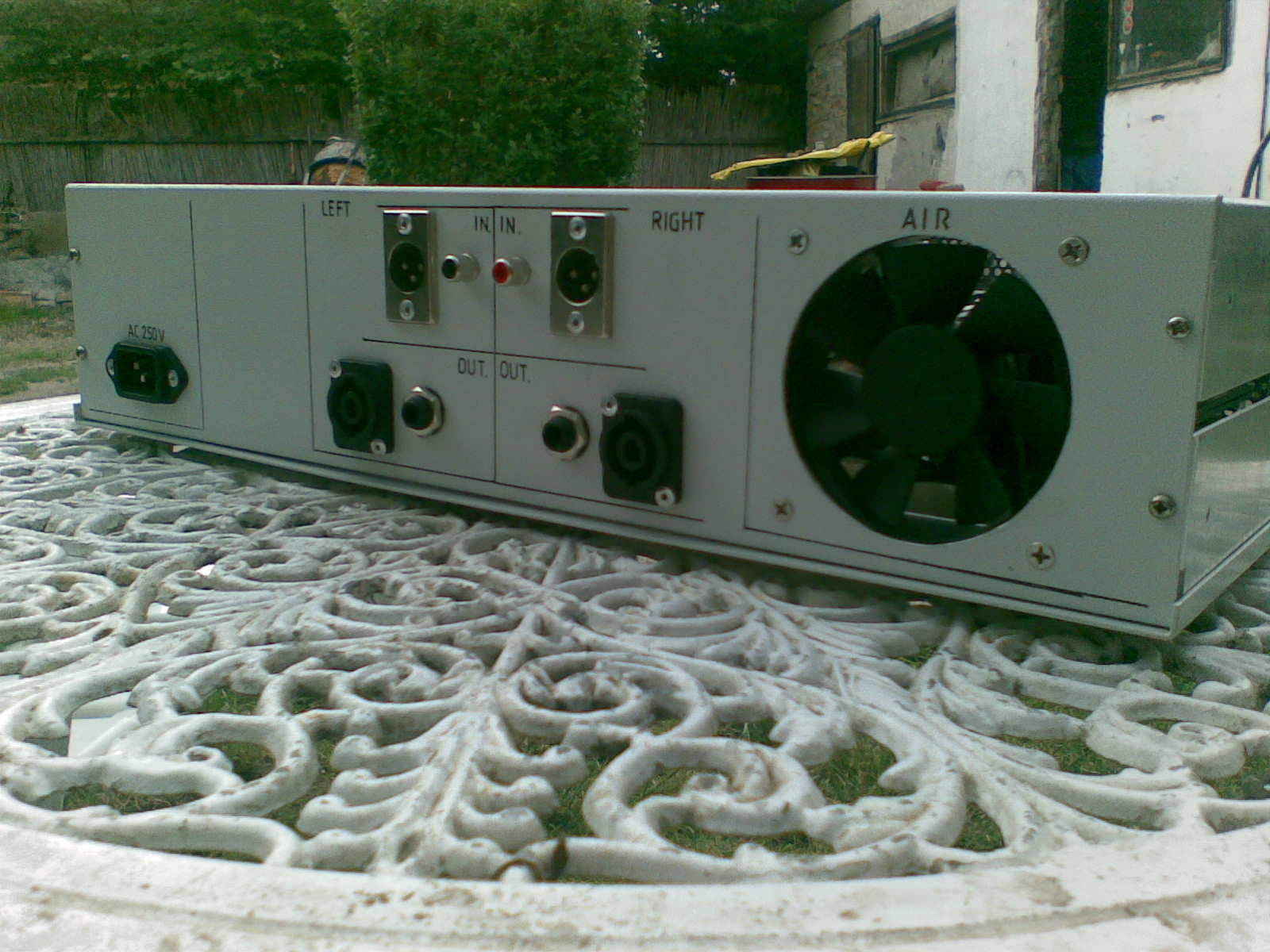

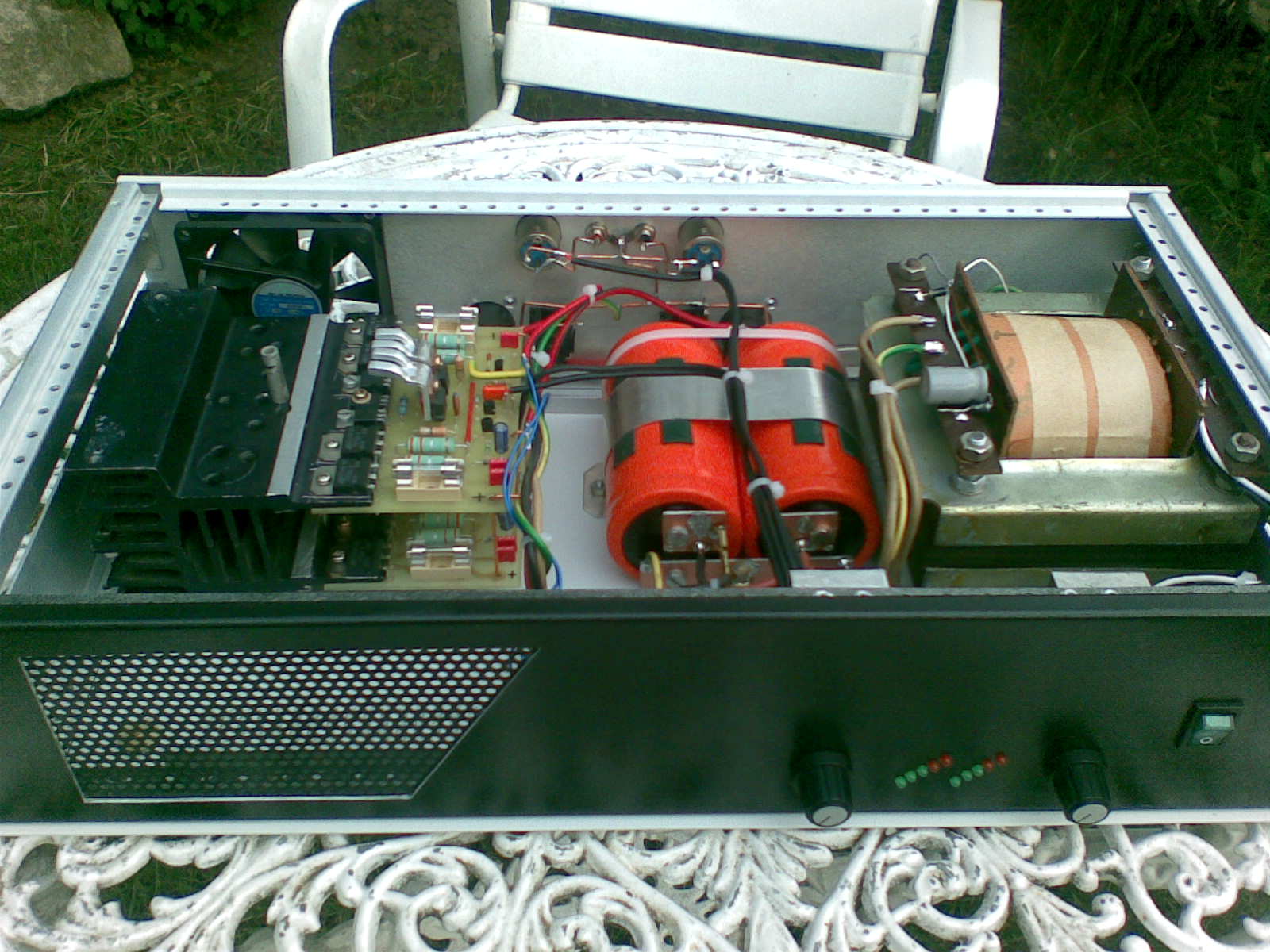

Itt van néhány kép a már majdnem kész végfokról.
Még az előlap feliratozásra kéne valami esztétikus és kopásálló doldot kitalálni.
Akinek van ötlete.......várom.

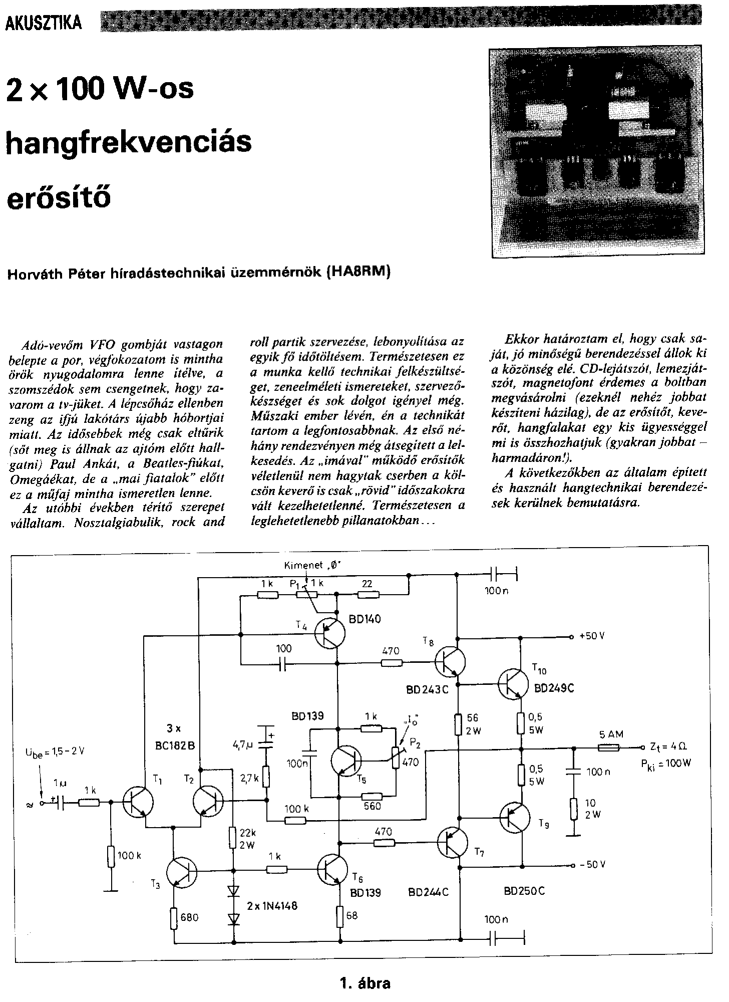

Sziasztok. Erositot szeretnek epitni, ket rajzom van es nem tudom, hogy a ketto kozul melyiket legyen. Az egyik kapcsrajzat jpg-be ide beraktam es a masik az ST151-s. Valaki tudna tanacsot adni hogy melyik a jobb, melyiket erdemesebb elkeszitni.
Elor is koszi
(#) Drian hozzászólása Máj 29, 2007 /
Sziasztok!5.1-es hangcucchoz szeretnék erősítőt csinálni.5*20 + 1* 40 wattosat.Kéne egy kapcsolási rajz.Ha tud vki légyszi segítsen.Ide küldd goadrian@mailbox.hu.Előre is kösz.
(#) vzoole válasza liliom81 hozzászólására (») Máj 29, 2007 /
ST151 mindenképp!!!
A másikat töröld is le a gépedről!!!
(esetleg még csinálj egy low level format-ot is, nehogy valami programmal visszamentsd ezt a képet)

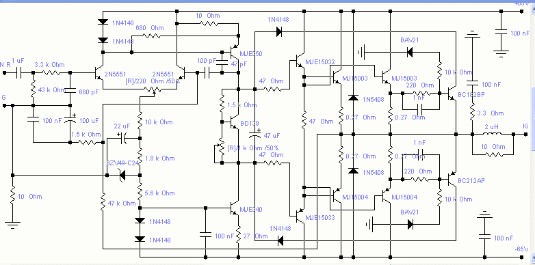

Itt egy nagy teljesítményű végfok rajza. A hozzá való körítést nem szeretném begépelni mégegyszer, ezért csak idézek egy másik fórumról:
"Három párhuzamos végtranyóval is megcsinálhatod, vagy akár többel is. Két pár végtranyóval 8 Ohm-ra való, de még éppen elhajtja a 4 Ohm-ot is. Három párhuzamos tranyóval már kihajtja simán a 4 Ohm-os, "makacsabb" hangfalakat is, de szerintem jó a 2pár végtranyó is.
Ha nem szereted a TO3 tokot, akkor használhatod az MJL21193-MJL21194-et is végtranyónak, de ezek kicsit drágábbak. Az erősítő rövidzárvédett.
A 47pF és a 100pF legalább 160V-os legyen (tehát akármilyen kerámia kondi nem jó), a 100nF-os kondik pedig 100V-osak minimum!
A BAV 21 dióda olyasmi, mint az 1N4148, csak 200V-ot tud. Hasonlóval kihelyettesíthető.
Élesztésnél a tápfeszágakba rakjál egy-egy 10 Ohm-os ellenállatot! Ha ezeken keresztül kapja az erősítő a tápfeszt élesztésnél és valamit elszúrsz, akkor csak ezek fognak porráégni az erősítő helyett. Normális működés esetén ezek nem melegedhetnek élesztésnél! Ha füstölnek, akkor elrontottál valamit. Az 1K-s nyugalmi áram beállító trimmer 1K-s értékű legyen beültetésnél a két kivezetése között a (középső és az egyik lába közösítve van). Ennek az értékét közelítsd a nullához beállításnál, de soha ne legyen végállásban, tehát 0 Ohm értékű! A nyugalmi áram tranyónként olyan 30-50mA legyen. A 0,27
Ohm-os emitter ellenállásokon mérve kb 8-13mV-ot állíts be.
A 220 Ohm-os trimmerrel nullázd az offsetet ! :!:
Ha mindezekkel kész vagy, akkor kiveheted a 10 Ohm-okat. Ja és az MJE340-350-re rakni kell kisebb alumínium hűtőfület-bordát! Lomexben 30Ft egy ilyen.
Ha van bármiféle kérdésed a végfokkal kapcsolatban, akkor kérdezhetsz. A másik két rajznál már nehezebb elérni a tervezőjét."
Teljesítmény:200W/8Ohm, 350W/4Ohm RMS.
