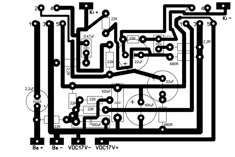

Átrajzoltam, igy már jó lesz , nem?

(#) reloop válasza nasgoon hozzászólására (») Feb 16, 2011 /
Helló! Ami kapcsolást köbzoli ajánl azt rajzoltam én is elsőnek, az kipróbált, válaszd azt, az R7 ellenállást kösd a C5 másik lábára.
A beültetési rajzon a kimeneti RC tag ellenállás értéke 2,2 ohm, úgy látom 2,2k-t jelöltél.
(#) nasgoon válasza reloop hozzászólására (») Feb 16, 2011 /
Negatív, vagy pozítív polatirásra? ÉS a a két TDA kompatibilis? Igen, azt elíram... az 2,2 Ohm akart lenni
A kondi "-" kivezetésre, azaz a 680 ohm ellenálláshoz.
A test vezeték lehetne szélesebb.
Az IC-k hogyan kapcsolódnak a hűtőbordához, figyelembe vetted?
Külső bordázat lenne, és szigetelt vezetékkel beforrasztva ( ragasztott 5 eres vezeték)
Az IC vezetékelését megspórolhatod, ha kirakod a panel szélére így.
Megnéztem a '30 és az '50 lábbekötése azonos a többit megtalálod az adatlapjaikban.
A tápot vidd átkötéssel a két IC közé.

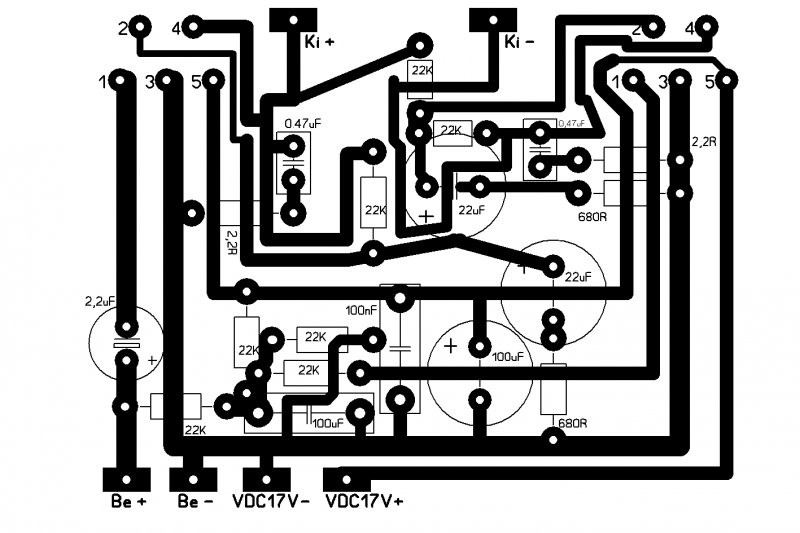

TDA2050 Híd TESZT!!!
Átrajzoltam. Ennek elvileg a kapcsolási rajz szerint működnie kellene...
Nasgoon ne kapkodj!
Egy szabad végű 22k nincs a bal IC 1-es lábra kötve.
A feszültségosztó kondenzátora nem 100 nF, hanem 100 uF, és az egyik lába szabadon maradt.
A bal IC 4-es lábról jövő 22k a régi verzió szerint maradt, inkább kösd a 680 ohm -ra.
A pozitív tápot átkötéssel vinném a szűrő kondik tájára.
Jó munkát! Figyelem az eredményt
:hawaii:

(#) reloop válasza nasgoon hozzászólására (») Feb 16, 2011 / 1
Van egy 22k a Be+ -on, kösd a Be- -ra.
„A bal IC 4-es lábról jövő 22k a régi verzió szerint maradt, inkább kösd a 680 Ω -ra.”
Azt , hogy?
Ezt igy gondoltad?
„Van egy 22k a Be+ -on, kösd a Be- -ra.”
Például helyezd a Ki- -t a jobb IC 4-es lábától jobbra, a felszabaduló helyen eltalálsz a 680 ohm -ra.
A bal IC 1-es láb és a kondi közé megy egy 22k a feszültségosztóról.
Alakul
Igy gondoltad?

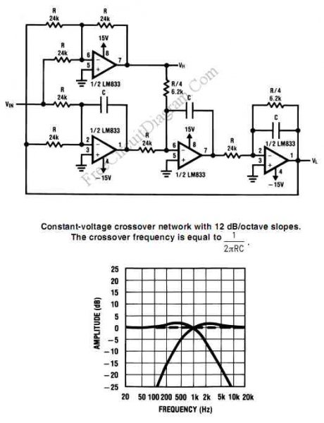

(#) gery1212 hozzászólása Feb 16, 2011 /
Hangosító rendszeremhez szeretnék építeni egy aktív crossover. Szerintetek ez megfelelő lenne?
Ha nem várok ötleteket szívesen.
A kapcsolási rajzon R1 -el jelölt ellenállást nézd meg, az még nem stimmel :lookaround:
