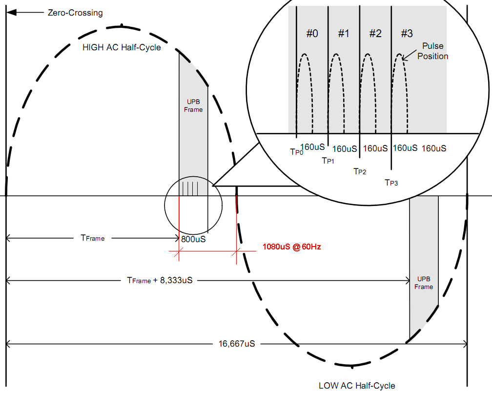

x10 elavult, Insteon komplikált. Kép1 Kép2 Nézzétek meg UPB-t, power line-on kommunikáció, nagyon megbízható, tranziensek miatt trafon is átmegy a jel. http://www.avrfreaks.net/index.php?name=PNphpBB2&file=viewtopic&t=74677 Kapcsolási rajz is kb kész van. A protokoll iszonyat komplex, lekéne egyszerűsíteni.

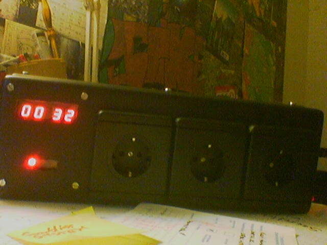

Topi féle hosszabbítós megoldás elfogadható kompromisszum lenne. A vezetéken bemegy a 230+vezérlés és az összes aljzatnak lehetne egyedi címe, vagyis lehetne külön kapcsolgatni. Dimmer már merész húzás lenne műanyag házba. Esetleg lengőaljaz féleség is lehetne, a vevő/kapcsoló rajta lehetne a lámpa vezetékén. Bővebben: Link
Megszereztem az UPB modul kapcs.rajzát.
Ez 110V-ra készült ezt kéne átalakítani 230V-sra. Bal felül a triak (TO92) tölti/süti ki a Ct kondit a hálózati szinuszra, létrehozva 1 tüskét 1 félperióduson. Lt a kibocsátott zaj szűrésére szolgál. Bal középen a vevő (Bandpass) szűrő látható. Dokumentáció alapján 4-40Khz-ig terjedhet (60Hz esetén) a vett jell frekvenciája. Bal alul pedig a transzformátor nélküli táp van. A mikrovezérlőnek lehetne 8 lábas AVR-t használni, kimenetnek 1db triakot, teljesítménymérő áramkör is elhagyható. És így kijönne kb 1400ft alatt egy modul (a bolti 18eFt-s ár helyett) A tüskét előállító kondi méretét a tárolt energia alapján próbáltam átszámolni. W=1/2*1.5e-6*(120*1.41)^2= 21.6mJ 230V esetén: Ct=408nF ~ 470nF 400V A kérdés, hogy kéne átméretezni a vevő szűrőt?

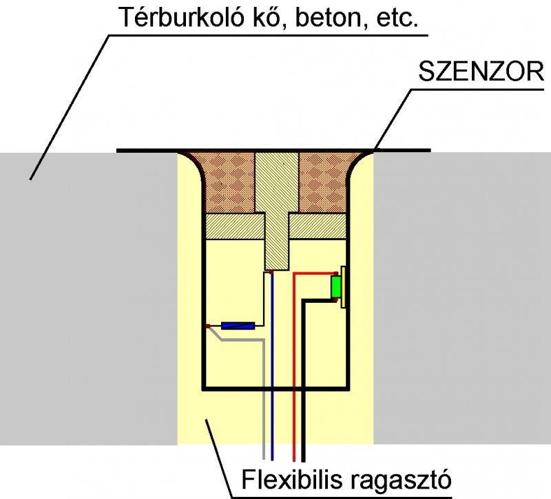

Ha valakit érdekel van egy saját megoldású (már legyártott) kombi szenzorom, ami hőmérsékletet és csapadékot is mér - és éppen azért univerzális, mert bármelyik PID szabályozóhoz, vagy intelligens épület megoldáshoz használható-. Kültéri kivitel, járdafűtéshez ideális, 4cm-es térkőbe is beépíthető, a teherautót is elbírja.
