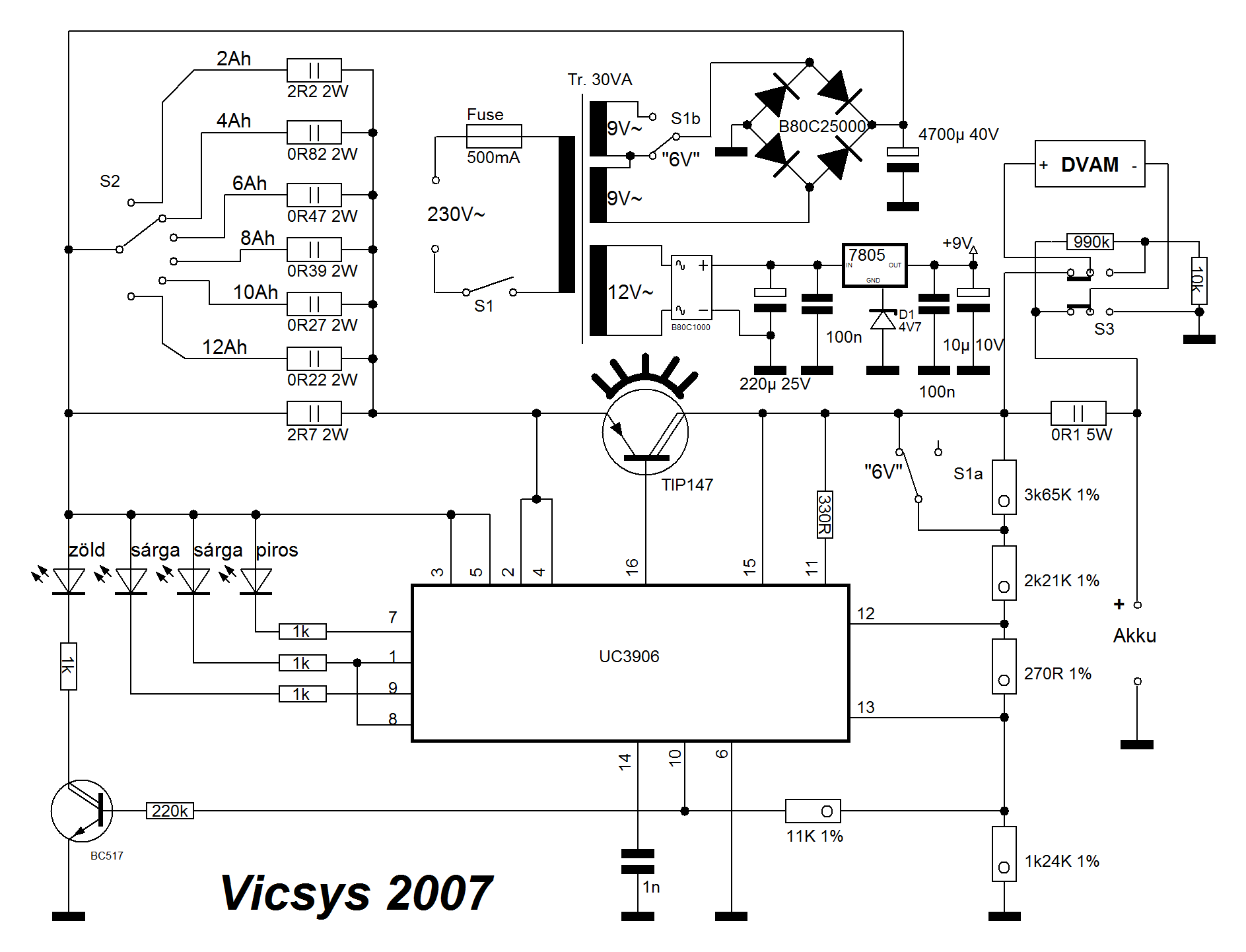

Az alant mellékelt töltőt készülök megépíteni.Jelenleg a trafó tekercselésnél tart a projekt.Adódott azonban egy kis bibi.A 11 volt szekunder helyett nálam 12.5 volt van üresjáratban.A 16-18 volt helyett pedig 19.5 volt szintén üresjáratban mérve.Mint iderült nálunk 234 volt a hálózati feszültség.Kérdésem az lenne maradhat-e így,vagy tekerjek le belőle.A 18 voltos rész nem annyira gázos mivel az van legfelül.Viszont a 11 voltos részhez szét kéne szednem az egészet amihez nem sok kedvem van.Valaki vígasztaljon meg,hogy nem potyára kínlódtam össze a vasat.
(#) bokor28 hozzászólása Feb 27, 2011 /
Végigolvastam az egész témát. A csatolt elektronikát szeretném megépíteni ATX táphoz. Kérdésem az lenne, hogy az R082/5 W shunt ellenállásnak mi a szerepe az áramkörben?
A boltban csak 1 Ohm 5w tudott adni a jóember. Ha nem találok pontosan ugyanekkorát, milyen határok között lehet a helyettesítő alkatrész ellenállását módosítani, hogy ugyanezt tudja az áramkör a végén?

(#) erbe válasza bokor28 hozzászólására (») Feb 27, 2011 /
11-12 db 1 Ohm-osat kellene párhuzamosan beforrasztanod. Ezen a söntellenálláson méri a töltőáramot. 1 Ohm-osokból 1 W-osak is megfelelnének.

(#) bokor28 válasza erbe hozzászólására (») Feb 27, 2011 /
Aha, kezdem érteni.
Köszönöm a választ!
Majd megoldom smd-ből, vagy kisebb ellenállású alkatrészekből. Ezekből az 1 Ohm porcelánokból nem építek össze egy tornyot.
üdv: I

(#) dudzsi válasza bokor28 hozzászólására (») Feb 28, 2011 /
Hello bokor28!
Én már jópár ilyen töltöt csináltam. Most is készül épp egy. Én ugy csinálom meg a 0,082 ohmot, hogy 1db 0,1 ohmos /5W és 1db 0,82 omos /5W kötök párhuzamosan. Ez 0,08245 lessz. Az tökéletes oda.

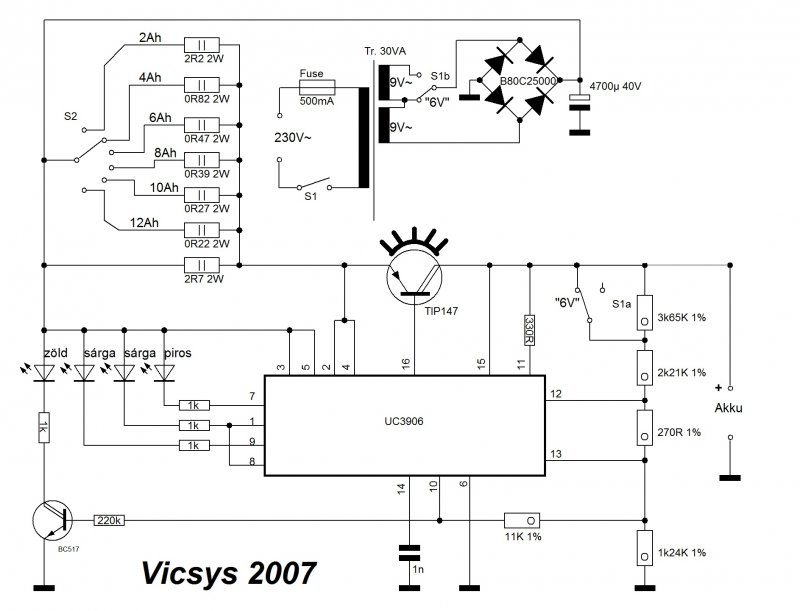

(#) enree hozzászólása Márc 1, 2011 /
Megépítettem az alábbi töltőt, (annyi változtatással, hogy egy darab tip147-et használtam áteresztő tranyónak) de nem nagyon akar működni
A csepptöltés és a bekapcsolást jelző led folyamatosan világít, de tölteni nem akar. A csepptöltés akkor is világít (igaz halványan) ha a tápellátás megszűnik és csak az aksi van rajta.
Még annyi infó van, hogy nem volt uc3906, csak 2906, de gtondolom ez nem probléma...
Előre is köszi, ha valaki tud segíteni.
