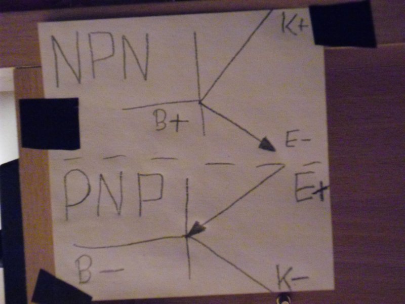

Egy nagyon primitív kérdés.
A pnp és az npn tranzisztor között konyhanyelvre lefordítva az a különbség hogy a pnp tranyót a pozítív és a "fogyasztó" az npn tranyót pedig a fogyasztó és a negatív közé tesszük?
Ennek alapján gondolom ezt, és bocsi a maximálisan elektrobarbár megfogalmazásért. . .

Én készítettem magamnak egy kis 'puskát', ez alapján lehetetlen elrontani a tranzisztor bekötését.

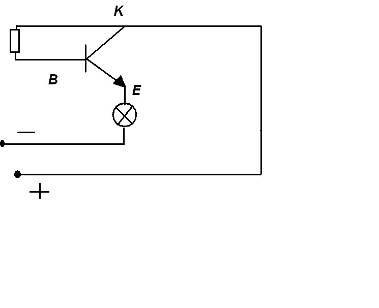

Valamint rajzoltam egy egyszerű áramkört, azt is mellékelem. A lényeg, hogy a bázis áram {nem feszültség!} kb. 1/20-ada legyen a tranzisztoron (kollektor-emitter között folyó) áramnak. Vagyis a gyakorlatban:
Tegyük fel az izzó 100mA-t eszik 5Von. NPN tranzisztorunkkal kívánjuk kapcsolgatni.
A tranzisztor emitterét gondolkodás nélkül ráforraszthatjuk az izzóra. (akármilyen tranzisztorról is legyen szó). Most megnézzük a rajzot, K-n kell lenni a + pólusnak. Rá is rakjuk. E-n kell lenni a - pólusnak. Tehát az izzó másik oldalára rárakjuk a telep/táp - pólusát. Már csak a bázist kell kiszámolni:
Ha az izzó 100mA-t eszik (=0,1A), ezt el kell osztanunk 20-al, az 0,005A. Ennyi áramnak kell folyni majd a bázison. Tehát: R=U/I--> 5V/0,005A= 1000Ohm=1KOhm.
Tehát a bázis-kollektor között lévő ellenállásnak ~1KOhm értékűnek kell lennie, és akkor gyönyörűen fog működni a kapocslás. Én ilyen áramkör alapján értettem meg tranzisztorok működését, remélem segítettem

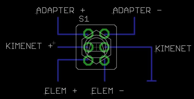

Szeretnék venni egy olyan tolókapcsolót, amivel lehet váltani elem és adapter között.
Szóval három állású kéne: kikapcs / elem / adapter.
Olyan, aminek 6 lába van, és a szembenlévőket kapcsolja össze.
Ezek közül jó valamelyik?

(#) hackerfish válasza edison14 hozzászólására (») Feb 28, 2011 /
Biztos?
http://www.hestore.hu/files/sl13212c.pdf
Itt a pdf, benne a shematic diagram.
Ott nem a szemben lévő pontok vannak összekötve, hanem az egymás mellett lévők.
Az nem baj? Vagy az valami más akar lenni?
(#) edison14 válasza hackerfish hozzászólására (») Feb 28, 2011 /
Az abszolút nem baj. Rajzoltam egy kicsit. Így kösd be és jó lesz. Esetleg ha olyan kapcsolót veszel aminek csak egyetlen egy sor tüskéje van akkor az ADAPTER- a KIMENET- és az ELEM- vezetékeket közös pontra teheted (összekötheted őket).

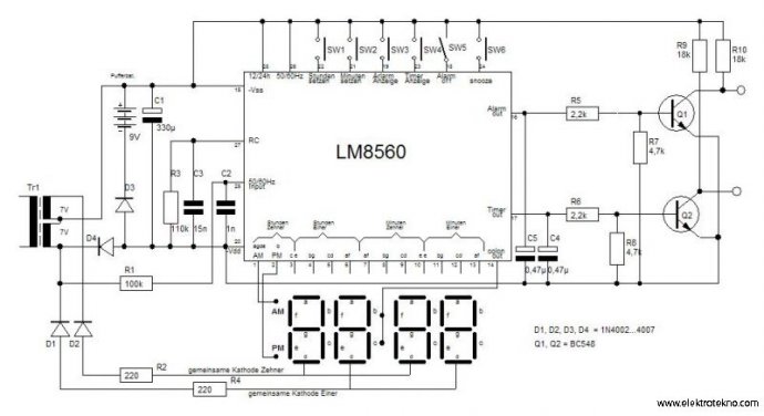

Ezt az órát hogy lehet üzemeltetni aszimetrikus tápról? Vagy lehet egyáltalán?

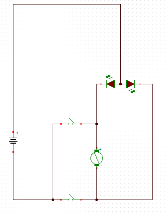

Tegnap kérdeztem, hogy hogyan lehetne 1 vagy több kapcsolóval/nyomógombbal egy motor forgásirányát megváltoztatni. Végülis rájöttem, hogyan kell.
(a 2 LED helyett beraktam egy NPN tranzisztort tinában, akkor miért nem működik a kapcsolás?)
Na és ott van ugye a két nyomógomb, vagy kapcsoló. Azt szeretném csinálni, hogy automatikusan váltogassa a forgásirányt, ne kelljen kapcsoló/nyomógomb. Ezt mágneskapcsolóval meg tudnám csinálni, de egyszerűbb megoldás kéne (kondik, tranzisztor). Van erre valami egyszerű megoldás?

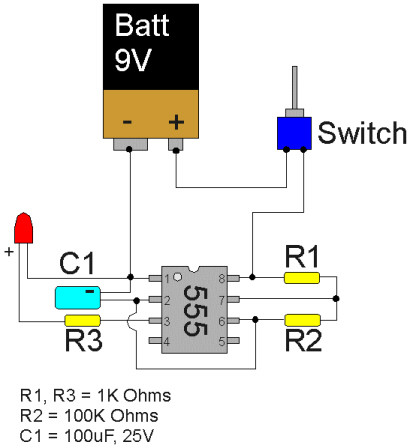

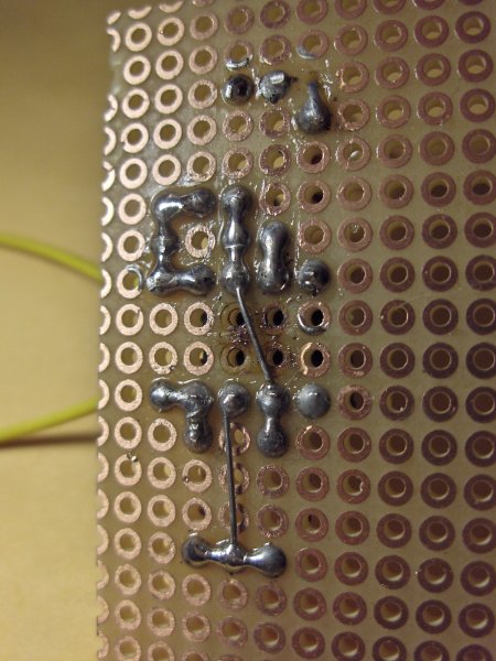

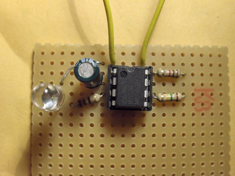

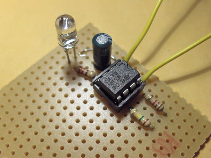

Na bennem is összegyült néhány kérdés. csináltam egy 555 ös villogót de valamiért csak nagyon halványan villog a led. Ezt egy tranzisztorral terveztem orvosolni. valaki be tudná nekem rajzolni hogy pontosan hogy kössem?

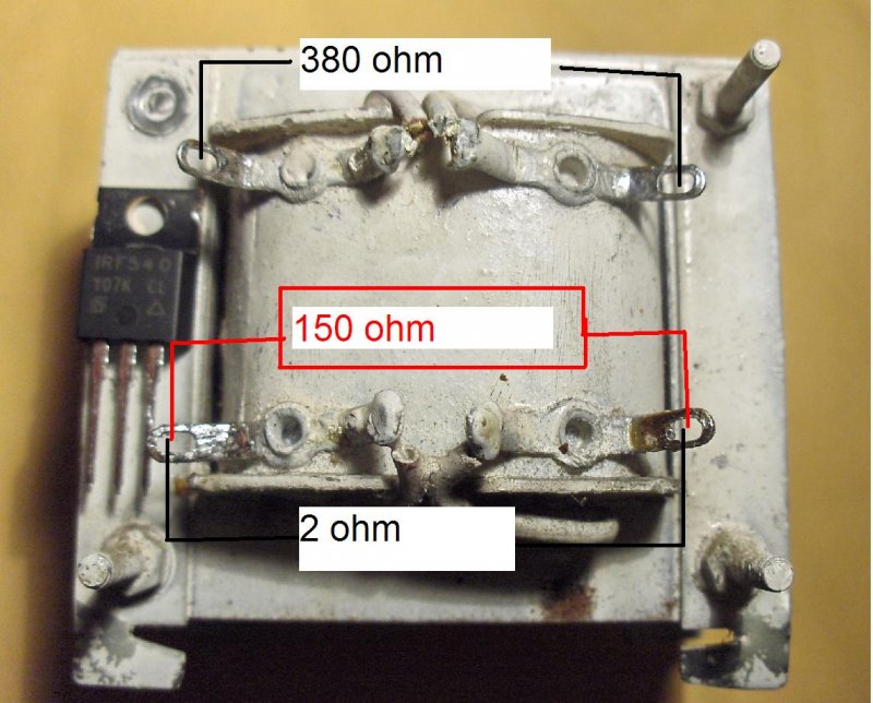

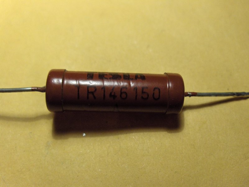

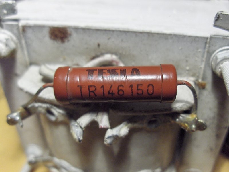

A másik kérdésem hogy találtam a garázsban egy trafót de gőzöm sincs miből szedtük ki anno. Semmi nincs ráírva. Az egyik tekercs 380 ohm a másik kb 2 ohm és rá volt kötve egy 150 ohm ellenállás.

És még képek:
(#) kadarist válasza David.zsombor hozzászólására (») Feb 28, 2011 /
Alapból egy LED meghajtásához nem kellene tranzisztor, ezt az 555 önmagában is tökéletesen ellátja. Csökkentsd az R3 ellenállását a felére és úgy már virítania kellene.

(#) David.zsombor válasza kadarist hozzászólására (») Feb 28, 2011 /
Az R3 már így is a negyede az ajánlottnak de nem változott.Jólesz az a tranzisztor mert majd úgyis egy nagyobb ledet akarok villogtatni.
(#) DJanosi válasza David.zsombor hozzászólására (») Feb 28, 2011 /
Tegyel az 5 labra egy 10-100nF es kondit !
Elemről táplálod? Nem merült le?
(#) David.zsombor válasza DJanosi hozzászólására (») Feb 28, 2011 /
És kössem a földre?
Kadarist: nem mert a másik hasonló villogó megy rendesen.És az ic hibája sem lehet mert azt abból vettem ki. trafó ügybe tud valaki valami okosat?
Jah az kell az IC nek mindig is szokas bekotni egeszseg!
A másik villogó is így néz ki? Gondolom ott sincs tranzisztor és mégis jól működik. Ez esetben az alkatrészeiddel lehet gond. A trafó egy régi csöves tévé képkimenő-trafója. Hálózati trafónak nem ajánlott.
