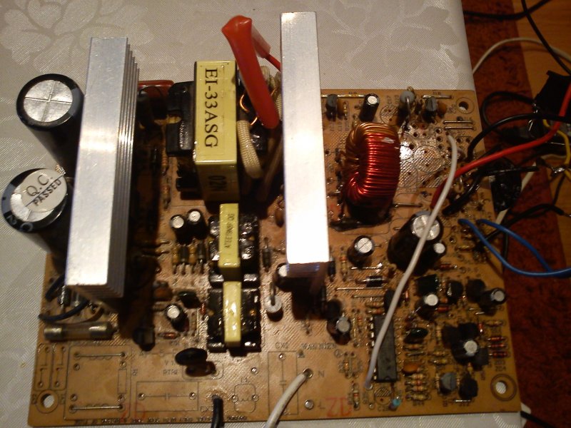

(#) SmithWebster hozzászólása Márc 11, 2011 /
Az a helyzet, hogy most foglalkozok először pc táp átalakításával. Van egy 250W-os ATX-es (ATSi márkájú) tápom. DBL494-es ic van benne.
Olvasgattam a fórumot és belefogtam a Sendi féle tápátalakításba. Trafó át lett kötözve, elméletileg az ic lábak is át lettek kötözve (bár szerintem itt lesz a hiba).
A következő a problémám. Bekapcsolom, minden oké, de csak 16 Volt jön ki rajta, lefelé tudom szabályozni, de több nem megy. Ezért gyanakszom arra, hogy a védelmet valahogy nem szedtem ki. De a 4-es láb a földre van kötve. Ugye 5 voltos ág nincs.
15-14-13-as láb gyárilag össze van kötve, ezt nem bántottam. 16-ost egy kábellel lekötöttem a gndre (első menetben a 16-ost meg 15-öst forrasztottam össze és átvágtam a gndre menő fóliát, de így se volt. Variáltam a kettes lábat is, de nem lett eredménye.
Mi a véleményetek, miért nem megy feljebb 16 v-nál? Ha kell adok fényképet is, igazából nekem 24-26 volt kellene.
Előre is köszönöm a segítségeteket!
Berakom ide a képeket, remélem így könnyebb lesz a dolog...
(#) SmithWebster hozzászólása Márc 13, 2011 /
Még egy információ a tápról... Szinte már mindent kiszedtem amiről úgy gondoltam, hogy nem feltétlen kell, és még mindig csak 16 volt a maximum. Valaki ötlet?
