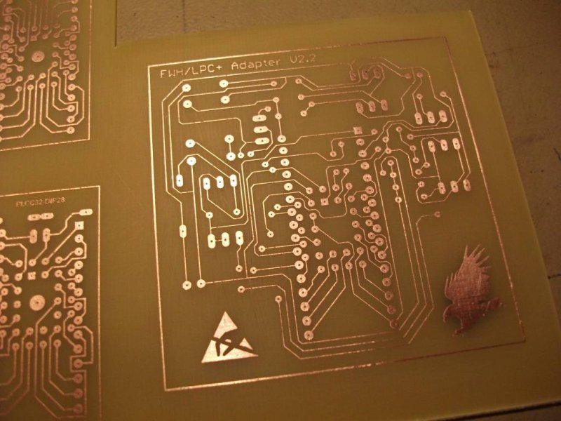

(#) sucuka válasza SzAndras00 hozzászólására (») Márc 7, 2011 /
Köszi András!
Mondjuk maratáskor derült ki hogy nem teljesen tökéletes ez a toner, mert helyenként lyukat hagy.
A másik céges nyomtató (színes lézer: HP LaserJet 1600) sokkal jobban teljesít, mondjuk abban eredeti HP toner van.
Itt a többi kép róla.
