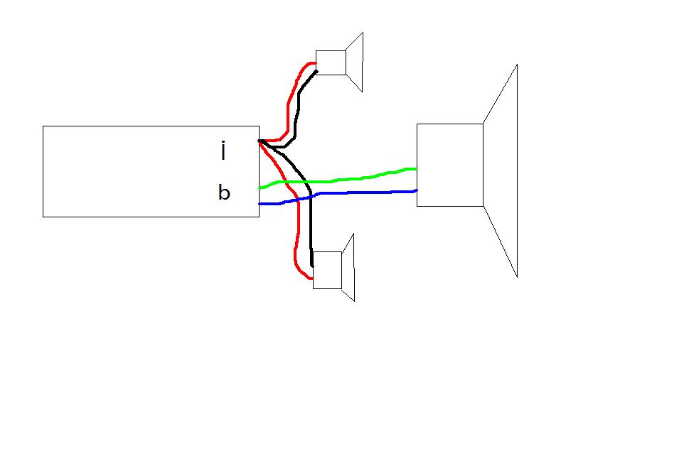

(#) peter1995 válasza (Felhasználó 51715) hozzászólására (») Márc 12, 2011 /
Mindjárt lerajzolom nálam hogy van.

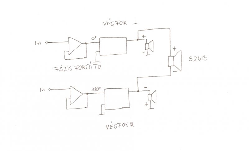

(#) cicoka válasza (Felhasználó 51715) hozzászólására (») Márc 12, 2011 /
Szia. Én a helyedben egy egyszerű fázisfordítót tennék az erősítő bemenetére úgy ahogy lerajzoltam.

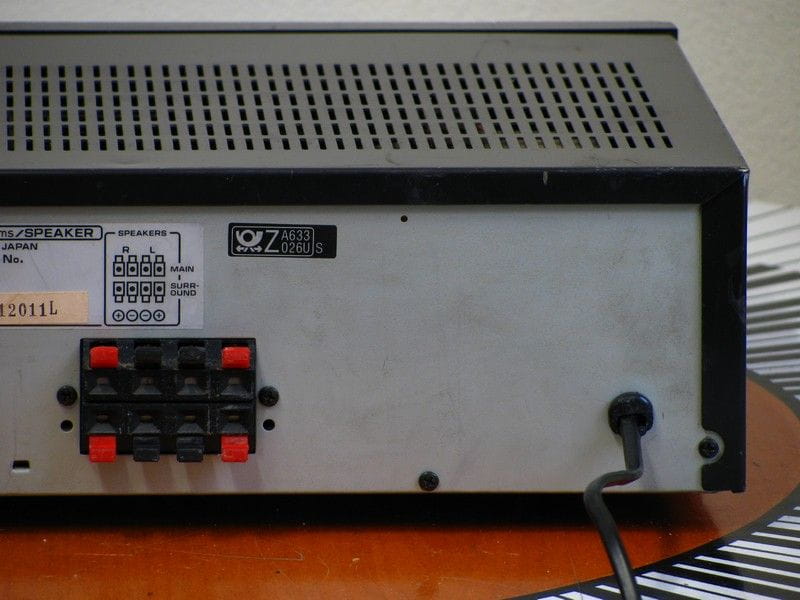

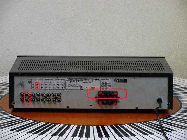

Van a birtokomban egy hitachi ha-d100 erősítő, és amit tudni lehet róla hogy egy stk 4044 V végfok van benne vagyis 2db
Ingyen kaptam mert rossz volt gondoltam megcsinálom magamnak, sikerült is beszerezni két új végfokot mert azt kinyírták, mivel 4 ohmos hangfalat üzemeltettek róla.
Beleraktam az új végfokot újrapasztáztam minden kis hülyeséget ic-ket és működik, de sajnos csak 2 kimenet a másik kettőnek nem tudom mi baja lehet gondoltam rákérdezek haverra hogy belepiszkál e, de elmondta hogy neki sem volt jó a két alsó kimenet.
Kiszeretném deríteni hogy mégis mi az oka ennek de sajna nem túl sok eszköz áll rendelkezésemre, valaki tudna esetleg segíteni hogy mégis hol indulja el?
(#) szamóca válasza peter1995 hozzászólására (») Márc 12, 2011 /
Ez nagyon szép.
1 nem tudjuk hogy aktív vagy passzív a szub amit rá akar kötni.
2 ez igy nem lesz sztereó
3 az impedancia a felére csökken akkor ha párhuzamosan kötsz két hangsugárzót, amitől akár tönkre is mehet a végfok.
4 Tanácsot akkor adj, ha tudod, érted amit a másik szeretne, és biztosan tudod hogy jó amit mondasz.
(#) szamóca válasza mylan14 hozzászólására (») Márc 12, 2011 /
Négy kimenetes az erősítő? A vagy B, ill A és B?
(#) peter1995 válasza szamóca hozzászólására (») Márc 12, 2011 /
Bocsi .Nekem így van és megy vele.
Menni mehet, csak nem tudhatod, hogy a másik végfok terhelhető-e alacsony impedanciával, ill még a hangsugárzók impedanciáját sem tudjuk.
Pl. Ha két 4Ohm-ost párhuzamba köt, kap 2Ohm-ot amit a végfok nemigen fog tolerálni nagyobb hangerőnél, és ezt indián módon jelezni is fogja. (füstjellel)
(#) (Felhasználó 51715) válasza peter1995 hozzászólására (») Márc 12, 2011 /
Ez elgondolkodtatott, de ez így nem lesz sztereo. Az egyik oldalon lenne mindkét front, és a szubláda kerülne a másik kimenetre. Nálam a frontok sztereo üzemmódban kellenek, és a szubládát kellene elhelyezni valahogy.. ami aktív.

(#) (Felhasználó 51715) válasza cicoka hozzászólására (») Márc 12, 2011 /
Itt műveleti erősítőt használsz? Milyen típust?
Egyelek meg. A legelején miért nem jelezted, hogy aktív szubod van! De ha már aktív akkor írd le, hogy milyen szintű jeleket tud fogadni? Ha csak kis jelű bemeneted van akkor kötheted a hangerő szabályzó után is. Akkor viszont amit rajzoltam felejtős lesz.
Ezek a szörrundos izémizék általában tartalmaznak a kiegészítő csatornák számára két kisebb végfokot is.
Bár ezt a típust nem ismerem.
A belsejéről tudsz egy értékelhető fotót feltenni?
(#) reloop válasza mylan14 hozzászólására (») Márc 12, 2011 /
Megnéztem a fotót, gyanítom mi lehet. A surround csatlakozókon a sztereó csatornák különbségi jele, vagy ahhoz hasonló jön ki, és csak akkor szól, ha minkét surround csatakozóban van hangfal.

(#) reloop válasza mylan14 hozzászólására (») Márc 13, 2011 /
Az előbb tévedtem. Kéne rajta lenni kapcsolónak (Lautsprecherwahlschalter Basis/Surround. ) , hogy az alsó vagy a felső csatlakozókban lévő hangfalak szóljanak. Itt találtam.
(#) mylan14 válasza reloop hozzászólására (») Márc 13, 2011 /
akkor végül is ez egy 2x 105 w os erősítő és csak annyi hogy lehet állítani hogy melyik kimeneten adja le?
Van rajta main/surround kapcsoló?
igen van
de ha nincs benyomva egyik se akkor semmi
ha main bevan akkor szól a felső és ha sooround is bevan akkor semmi nemváltozik
milehet a gond?
Ha surround be van nyomva az alsó csatlakozón jönni kéne a jelnek, legalábbis nálam a Sony ezt csinálja, A és B kétállású gombjaim vannak, 4 hangfal mehet egyszerre, igaz csak 8 ohm felett ajánlja.
értem, de akkor nekem a sorround gombbal valami gond lehet
nekem nem változik a hatására semmi max megpróbálom kicserélni.
a 8 ohm felettbe beletartozik még a 8 ohm?
az lehetséges hogy az egyik végfokból valamelyik lábat rosszul forrasztottam be és nem érintkezik?
Forrasztási hiba nem lehet. Javaslatom reggel frissen pihenten kövesd le szakadásvizsgálóval és/vagy szemmel hova tart a surround csatlakozóból a vezetés.
A ráköthető minimális ohm-ot az STK adatlapján elvileg megtalálod.
