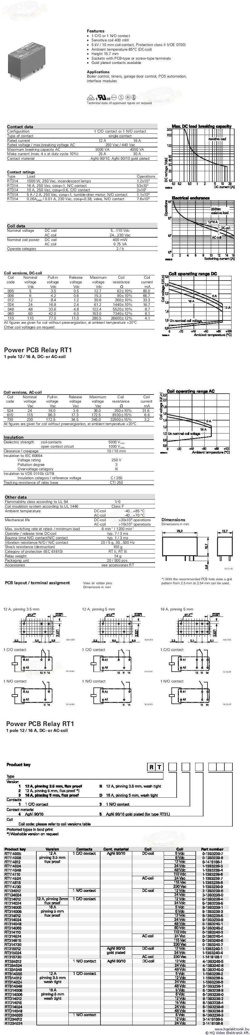

Még semmit, de G2r-t rendeltem, két morzésat, amit párhuzamosítani tervezek.
És egy soros ellenállást is gondoltam bele, az áramlökések tompítására.
A két morzés 5A-t, az egy morzés 10A-t tud kapcsolni. Két morzésnál ha párhuzamosítod a pogácsákat akkor elvben úgy is 10A-t kapsz, viszont a gyakorlatban az egyik pogácsa mindig korábban fog érintkezni. Ezért én inkább egy morzésat használnék.
Mi a véleményetek, nem lenne célszerű a kimenetet lekapcsolni-tehermentesíteni ( automatikusan akár), amikor a relék kapcsolgatnak? Hiába tudja a 10A-t, hosszútávon valószínű nem fogja túlélni, és amúgy sem életszerű, hogy valaki terhelés alatt végigsöpör a táppal a feszültségtartományon. Így viszont a relé örökös is lehet.Ez csak úgy felvetődött bennem, abból kifolyólag is, hogy audio teljesítményerősítőket javítgatva sokszor találkozom elfröccsent reléérintkezőkkel, annak ellenére hogy az áramok meg sem közelítik a relé névleges terhelhetőségét, viszont a kedves felhasználók felcsavart hangerő mellett kapcsolgatják a végfokokat, és a relék ezt idővel nem tolerálják.

- Egyszer, ott érzek egy kis félreértést, mikor azt tételezed fel, hogy az "előszabályzó" (kicsit merész így nevezni, mert csak kapcsoló) akkor végzi a dolgát mikor a potit tekergetve változik a feszültség. Ekkor is, de akkor is mikor bármi más miatt, elsősorban az áramkorlát működése miatt változik a kimeneti feszültség. Ennek szélsőséges változata a rövidzár. - Másodszor, a jelfogó érintkezőinek kritikus terhelését nem a kimeneti áram adja, hanem a puffer töltő/kisütő árama. Éppen ezért képzeltem bele egy soros ellenállást, egyfajta áramkorlátként.
Olvasd el az egyel utánad írt hozzászólásomat, abban leírtam hogy ez a probléma nem csak akkor van jelen amikor van kimenő áram. Sőt, pont akkor nagy csak igazán amikor terheletlen a kimenet!
Ezért a szekunder-váltás idejére a kimenet lekapcsolása nem megoldás. Ráadásul nem is járható út. Azért nem, mert gondolj bele hogy mi történik ha van valamekkora kimeneti fesz, terheletlenül. Aztán rárakod a terhelést (fogyasztót) a labortáp kimenetére, viszont az nagyobb áramot akar felvenni mint ami az áramkorláttal be van állítva. Ekkor az történik, hogy a labortáp áramgenerátoros módba kapcsol és lejjebb viszi a kimeneti feszt hogy a kimenő áram az áramkorlát értékével legyen egyenlő. Igen ám, de ha leviszi a kimeneti feszt akkor az előszabályozó reléi is lejjebb kapcsolnak (hogyha épp ilyen eset áll fent). Ha én beviszek egy függőséget hogy az előszabályozó reléi csak akkor kapcsolhatnak hogyha nincs terhelés, akkor gyakorlatilag ebben az esetben soha nem fognak lejjebb kapcsolni. De mint fentebb írtam, nem is ez a nagyobb gond.

Egyetértek, a felvetéssel, én is a puffer-relé pontot érzem kritikusnak. Az áramok nagyságrendjében én sokkal kisebbekre számítok, és a próba idejére 0,22R/10W-os ellenállás lesz az áramkorlát.
Konzultáltam Proli007-el erről, idő közben több minden változott is, de a valódi eredményt csak a próbák alapján lehet majd megítélni. Ha nem válik be, azt is el fogom mondani. Próbáltam megkeresni, de nem találtam meg hol és kitől olvastam egy nagyon szakszerű fejtegetést a relé érintkezők párhuzamosításáról, ezért nem tudom most ide linkelni (talán ez is Proli007-volt, de ebben nem vagyok biztos). A lényeg az volt, hogy ha igyekszünk jól egyensúlyozni a különböző paraméterek között (a kikapcsolás volt kritikus), akkor összességébe nagyobb üzembiztonság várható a párhuzamosítástól mint az egyetlen nagyobb pogácsától.

Lassan 5 éve használom (rendszeresen) a gyári tápomat, mint írtam relés fokozatállítós és semmi baja. A lomex-ban néztem egyébként van 70A es relé is. De amikor szétszedtem kiváncsiságból akkor is mintha csak
G2R-eket láttam volna igaz a 10A-es egy érintkezőseket.
Egy 16A-es kapcsolóképességű relé 10%-os kitöltési tényezővel legalább a dupláját képes vezetni.
Pont nem az a lényeg, hogy mennyit képes vezetni, hanem hogy kapcsolni mennyit képes. Egy 10A-es mágneskapcsolón 30A-t folyamatosan átengedtem minden probléma nélkül. Mert azt vezetnie kellett és nem kapcsolnia. Azt valószínű 1x tudta volna csak.
