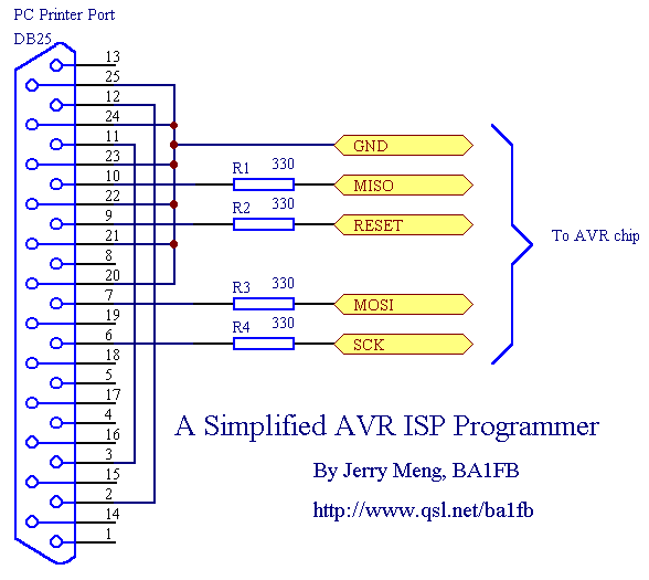

Sziasztok! Ha LPT-s programozóval programoznám fel Ezt a kijelzőt akkor mi változna meg a programozás folyamatán??

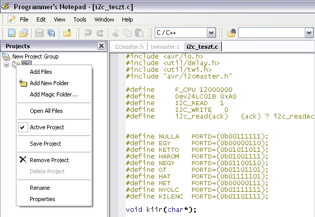

Köszi az eddigi segítséget, már kezdem érzékelni, hogy mit kéne csinálni. A projekthez hozzá adni a .h fejlécállományt és a függvénydefiníciókat (jól mondom?) tartalmazó .c forrásfájlt. Így tudtam csak hozzáadni a forrásokat (notepad1. kép) de ez így nyilván nem jó. És jobb gombbal kattintva jöttek elő az alábbi lehetőségek (notepad2. kép) és ebből választottam az add files-t. A képen amit IMi linkelt ott szépen látszik is, hogy külön csoport a header és forrásfájlok, nálam meg ez nem látszik. Mit kellene tennem, hogy nekem is hasonlóan legyenek beillesztve a fájlok? (Mindkettőt bemásoltam a projekt mappájába) Reggie írtad, hogy ha a forrásfájl is rendelkezésre áll(mint most a twimaster.c) akkor azt is le kell fordítani. Ezt ugyanúgy AVRDude-dal tehetem meg? Ha igen akkor a makefile.t- hová tegyem ez esetben? Köszönöm!

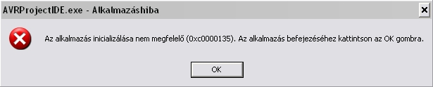

Feltelepítettem a programot de nem indul el. Hibaüzenettel leáll.
Szükség van a .NET Framework 3.5 és a WinAVR feltelepítésére ! ( Bővebben: Link) Ha mind kettő fent van, akkor nem tudom...
