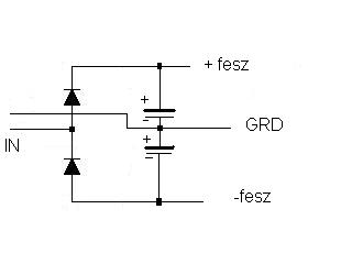

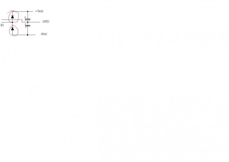

(#) CoolZero válasza Gyozo92 hozzászólására (») Márc 22, 2011 /
Ezt nem igazán értem, hogy tudom akkor megoldani ezt a problémát? Csak aszimetrikus trafom van és az az őszinteség, hogy amit tekerek az kicsitt zúg és nem szép egy erősitő ha zúg
(#) Gyozo92 válasza dollerakos hozzászólására (») Márc 22, 2011 /
Előbb én se láttam, de az adminok helyrerakták
CoolZero:
Itt egy kapcsolás, ami jó neked ehhez.
(#) Gyozo92 válasza CoolZero hozzászólására (») Márc 22, 2011 /
Ha zúg, az nem azért van, mert te tekerted, hanem mert nem megfelelő a szűrése.
Ezek 4001-esek?

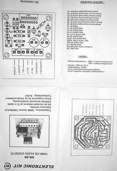

(#) reloop válasza CoolZero hozzászólására (») Márc 22, 2011 /
A trafódnak mekkora teljesítménye, és a szekunder feszültsége?
(#) szamóca hozzászólása Márc 22, 2011 /
Melyik szigetelésnek jobb a hőátadási tényezője?
Csillám+hőelvezető-paszta, vagy szilikonos szigetelő-alátét?
(#) CoolZero válasza reloop hozzászólására (») Márc 22, 2011 /
30V és nekem az erősÍtöbe egyenirányítás után kelene bemenjem 35. Van még 17V-osam is
Ahhoz a 100 wattos TDA7294 erősítőhöz lesz? 30 voltból nem lesz 35 egyenirányítás után, nem te szabod meg. Az kicsit 40 volt felett is lesz. De mekkora a teljesítménye?
A 4001-esek soványkák lesznek ahhoz. Inkább P600K kellene. De a 42 volt körül jó annak az erősítőnek.
