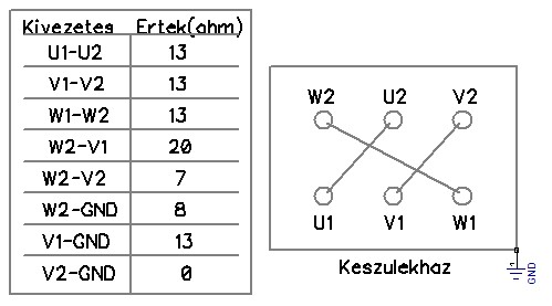

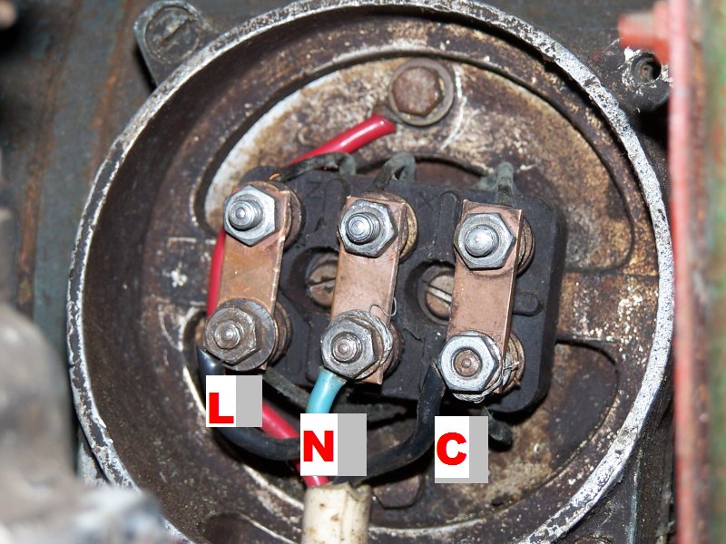

(#) Tonybacsi válasza zoz11 hozzászólására (») Márc 22, 2011 /
Mellékeltem az ábrát , hogy is értettem a 3 tekercset középkivezetéssel. (azt, hogy belül hány darab és azok hogyan helyezkednek el azt nem tudom...nem látok bele)
És mellékeltem azt is, most hogyan van bekötve.
L=fázis
N=null
C=kondi (most épp a N-re van kötve)
Aztán, megbontottam a átkötéseket, kikötöttem az összes vezetéket és megmértem az összes csatlakozót.
Hát mit ne mondjak...érdekesen alakul...lásd Mérés kép.
(#) zoz11 válasza Tonybacsi hozzászólására (») Márc 22, 2011 /
Hello
Ha ezeket mérted, és úgy hogy nem volt rajta lemezelés, és jó is multid, akkor az a motor valahol nagyon be van durranva, a fázisok közti tekercset nem szabadna összemérni, meg test felé se lehetne összemérni.
He ez így van valójában, akkor az lenne a csoda ha menne rendesen, azért még mérd át még egyszer…
Üdv: Zoltán
Egyre inkább az az érzésem, hogy zárlatos szegény.(megmértem a másik multiméteremmel is...ugyanolyan érték van mindenhol...).
Az a V2-GND = 0 ohm az valahogy nekem sem stimmel (meg az összes többi amit a GND-felé mérek...az a 7, meg a 8 ohm ?!).
Az egészben az a furcsa mikor elhoztam anyuéktól a garázsból, próbaképpen még egyszer bekapcsoltam három fázisról, ott és szépen be is indult. Próbáltam ezt annál inkább is mivel a garázs már nem volt beázásmentes - ezért is hoztam el - és elég párás levegőben állt évekig.
De itthon már az első próbálkozások alkalmával sem tudtam életre kelteni normálisan. Levett ékszijjal próbáltam végig, a próba időtartama max. 4-5 másodperc volt, amperszagnak nyoma sem volt, soha nem füstölt vagy erőlködött. Egyszerűen nem úgy ment ahogy kellett volna.
Lehet hogy "csak" 54 évig bírná egy magyar gyártmányú DINAMO Villamos Forgógépgyár által gyártott termék ?!
Sajnálnám!

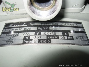

(#) zeze78 hozzászólása Márc 26, 2011 /
A múlkori motor elfüstölésem után vettem egy új 220/380-as motort, amit y-ba kötve próbáltam 380-on beindítani. Nem sikerült. Felpörgött egy pillanatra, majd búgva belassult. Az lenne a kérdésem, hogy kellene hozzá egy Y-D relé a motorvédő kapcsoló után?
Esetleg egy ilyen: Moeller ETR-451A?
Itt a kép az adattábláról.
Nagyon fontos lenne a dolog, mert melóhoz használnám, és amíg nem pörög fel rendesen, addig gázba vagyok
Előre is köszönöm!
(#) VIM válasza zeze78 hozzászólására (») Márc 26, 2011 /
Szia! Nem kell semmiféle Y-D kapcsoló! A 120W nem igényel ilyen kapcsolási technikát. Ha a 3fázist belekötöd, annak működnie kell, ha a W2-U2-V2-n (vízszintesen) van az áthidalás és a U1-V1-W1-n a fázisok. Ha azonban függőlegesen voltak az átkötések U1-W2, V1-U2, W1-V2 akkor minden bizonnyal leégetted a motort. (....vagy induláskor leoldott egy automata?)
(#) zeze78 válasza VIM hozzászólására (») Márc 26, 2011 /
Hát akkor tényleg nem értem. y-ban sem volt jó, csak egy pillanatra. Semmit nem vert le, az összes automata fent van. Egy vill. szerelő barátom ajánlgatta hogy kössem Deltába, de akkor kézzel kell megpörgetnem a lapátot és utána rákapcsolni. Persze úgy sem volt jó. Visszakötöttem Y-ba, és akkor megint egy pillanatra pörgött, majd búgás, és lassulás.
