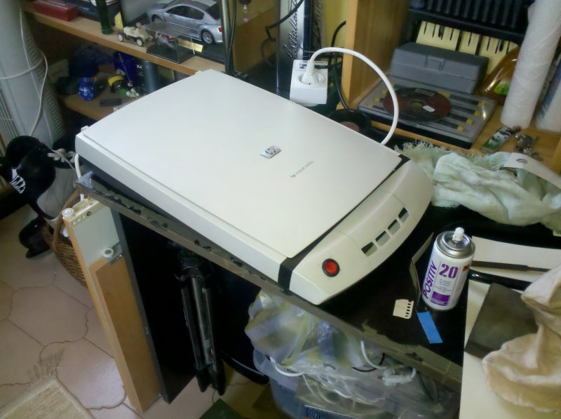

Egy olyan problémával fordulok hozzátok (lehet nagyon primitív). Csináltam egy Scannerből levilágítót, 4 db Fénycső T5 15W BL 350nm Blacklight 16x288mm van benne és 5 perctől 20 percig elvégeztem egy tesztet és az előhívóban előtűnik egy pillanatra a nyákrajz utána el is tűnik... Lehet a fénycsövek nem jók? Próbáltam fotós nyákkal, és lakkos megoldással is. Egyik se lett jó... Az előhívó a TN-140-es oldat. Mit rontottam el?

(#) pluto válasza toMI-DBT hozzászólására (») Márc 25, 2011 /
Az én szerény véleményem szerint nem rontottál el semmit a levilágítóddal. Nálam ugyan az a típusú csövek vannak beépítve szintén egy scanner-házba, csak éppen nyolc darab. A levilágítási idő 60 másodperc. A problémáddal én is szembesültem valamikor. A titok kulcsa: túl "erős" az előhívó oldat. Nemes egyszerűséggel "lerántja" a fényérzékeny réteget.
Igen nekem is, a Tungsram mintaboltból. Viszont amit írsz, hogy Neked 26mp-s levilágítási idő elég, az meglepett. De vélhetőleg nem kell idegenkedni az un-ortodoxnak tűnő megoldásoktól. Ki fogom próbálni. Köszi a tippet. Egyszerűen meg sem fordult a fejemben, hogy lehetne 60mp alá menni. Íme egy kép a levilágítóról.
(#) p_istvan válasza pluto hozzászólására (») Márc 25, 2011 /
Minnél rövidebb a levilágítási idő, annál kritikusabbá válik az előhívó töménysége és a hívási idő, és mindenképp töményebb előhívó kell mint normál esetben. Ilyenkor csak egész kis különbség lesz a megvilágított és nem megvilágított rész között, és ha egykicsit tovább marad benne a hívóban akkor lekapja az egészet. ha meg rövidebb ideig akkor egy kis hártya marad a megvilágított részeken is.
Érdemes a megvilágítási időket a normál előhívó töménységhez és előhívásí időhöz belőni ( 0,8%, 1 perc, 20-25 fok ) így később kevesebb lesz a selejt.
Azon a pár percen nem múlik semmi, sőt, később megtérűl!
Ha leszedi a rajzolatot a hívó, mindig a maszkra gyanakodnak, hogy nem elég sötét, pedig csak az alulexponáltság miatti túl tömény hívó szed le mindent... Nekem egy réteg pausz lézernyomtatóval, mindig tökéletes eredményt adott a normál előhívó töménységgel.
