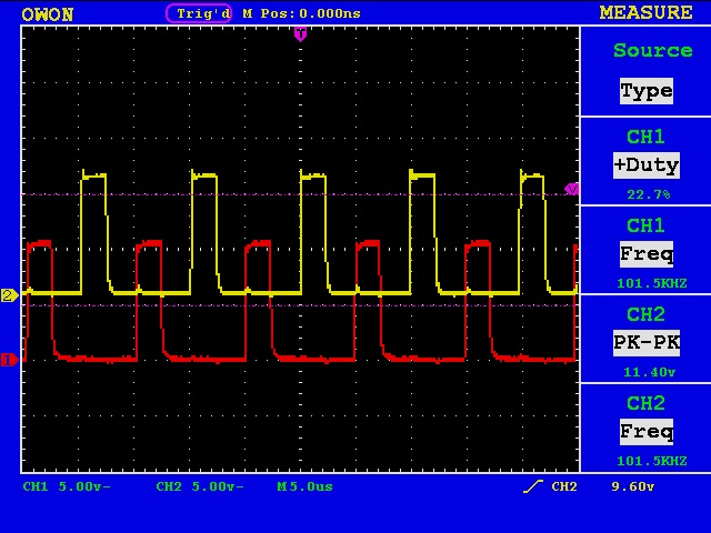

Összeraktam próbapanelen egy TL494-et és egy IR2110-et. A TL494-nek lágy indítást szeretnék csinálni a DT lába segítségével ami a következő képpen van most:
A 4. (DT) láb egy 10µF kondezátorral refen van és egy 10K ellenállással GND-re van húzva. Nem nehéz belátni hogy ahogyan a kondenzátor töltődik úgy növekszik a kitöltés is a TL kimenetén.
Az a gondom vele hogy kis kitöltésen (0-10% valahol) olyan mint ha begerjedne az áramkör mikor még semmi vcs kör nincs benne. Kicseréltem a 10µF-ot és a 10K-t egy 1K potméterre és a közösét a DT lábra az egyik végállást refre a másikat GNDre így tudtam vele szabályozni a kitöltést értelemszerűen. Itt is ahogy vittem egyre lejjebb vagy 0%-tól növeltem a kitöltést előjön a probléma. Ha a félhíd nem kap tápfeszültséget akkor semmi baja. Ha kapja akkor megőrül a TL kimenete. Ez mitől lehet?

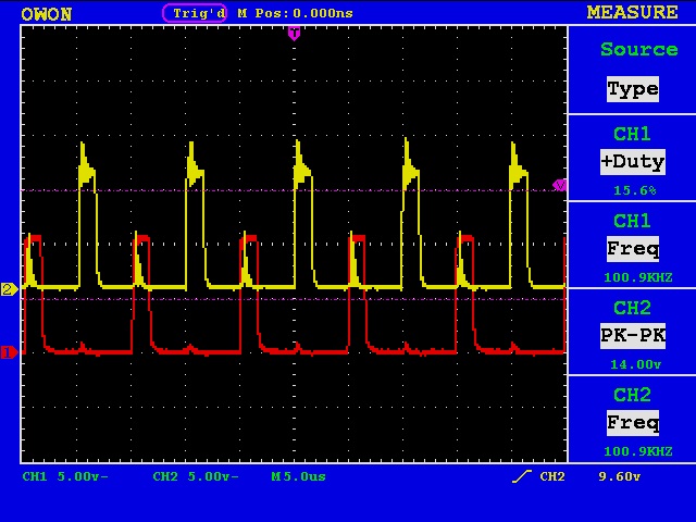

(#) Suncorgo hozzászólása Ápr 2, 2011 /
Látszik a kitöltésnél hogy valamiért nőnek a zavarok a 4szög jelben.
A nagyítva képen látszik hogy a piros jel mikor H szinten áll (Low side jele) akkor a sárga jelben megjelenő zavar nagysága a kitöltés csökkenésével növekszik. Ebben annyi a hiba hogy ha a zavar elég nagy amplitúdojú akkor H szintnek hiheti a fet meghajtó és egymásra nyitja a félhíd 2 fetjét. Mi lehet ez szerintetek?
